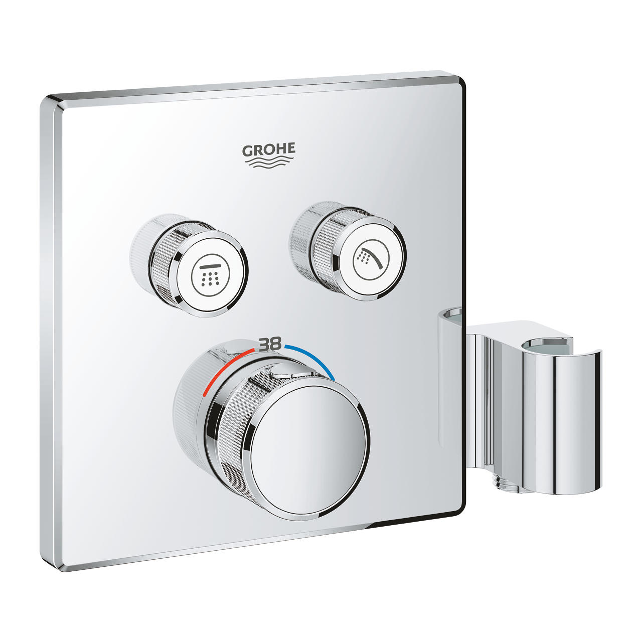

Здравствуйте
Вопрос адресован в первую очередь к тем, кто имел опыт установки встроенных термостатов Grohe Собираюсь поставить вот такой девайс в качестве дополнительного душа (напр.гигиенического). Можно ли его использовать БЕЗ второго потребителя? Например, выход второго потребителя заглушить наглухо, а левая ручка чтобы не активировала ничего. Так можно?
Или вдруг можете посоветовать аналогичный девайс на одного потребителя? Основное требование - максимально плоский и желательно все-в-одном (без крепления на стене дополнительных держателей и выходов для душа)

Medvedd, хансгрое селект есть с одной кнопкой

master.msk написал: Medvedd, хансгрое селект есть с одной кнопкой
master.msk, спасибо большое. Со встроенным держателем для душа не нашел :confused: . Можете подсказать модель?

Medvedd, с встроенным держателем не видел. https://hansgrohe-store.ru/catalog/collection/1163.html

Medvedd написал: Например, выход второго потребителя заглушить наглухо, а левая ручка чтобы не активировала ничего. Так можно?
Технически проблем быть не должно заглушить второй выход. С другой стороны, что бы второй выход за зря не пропадал поставить рядом раковину со встроенным краном из стены, что бы не только можно было душем воспользоваться, но и руки после сего мероприятия помыть.
Medvedd написал: Со встроенным держателем для душа не нашел
А что мешает поставить не встроенный держатель, а отдельный немного поодаль или вплотную к рамке термостата?
