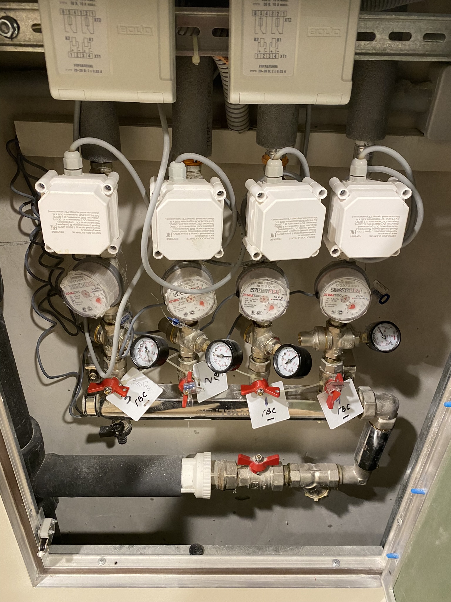

Хочу разобраться, можно в квартире получить стабильный полностью или более стабильный напор воды: исключить или минимизировать влияние точек разбора воды друг на друга.
Если кто-то обладает опытом, поделитесь пожалуйста, какое решение лучше использовать в этом случае.
Не нравится (думаю как решить): при включении теплой воды на кухне, температура может стать резко горячей, если полностью открыть кран холодной воды в санузле №2 или №1. Ощутимого влияния внутри санузлов нет (если включить теплую в раковине 1 и холодную в раковине 2 - температура воды практически не меняется)
В квартире на входе: ХВС: металлопластик d20 (d внутр. 16мм), 6 бар (в статике); ГВС: металлопластик d20 (d внутр. 16мм), 3 бар Рециркуляция: металлопластик d16 (d внутр. 12мм), 3 бар Внутри: Два санузла на одинаковом расстоянии от коллекторного узла (10 м длина труб). До кухни - 20м (до раковины). Коллекторный узел на 4 выхода по 20мм, разводка ХВС, ГВС d20мм, рециркуляция 16 мм. Дополнительных устройств на установлено.
Пока такие мысли:
  1. Установить гидроаккамулятор(ГА) перед коллектором например на 100л-150л, выставить в нем давление 5,4 бар. Получить результат: пока кто-то кратковременно пользуется ХВС помимо кухни, давление более-менее стабильно, давление падает постепенно, руки не обжечь. Эффект условно несколько минут. В этом случае полагаю, что ГА будет работать на все помещения. Ожидаю, что эти несколько минут фактически полностью перекроют дисбаланс. Пока не могу представить кто и зачем может включить холодную воду в расходе 10-12 л\мин дольше чем необходимо набора воды в ведро, наполнения бака инсталляции, стиральной машины.
  2. Установить ГА за коллектором на ответвлении в кухню, только для того, чтобы избежать перепадов резких на кухне. В этом случае можно бак поставить на 50 литров, например. Рассматриваю, если будут препятствия для выполнения п1.
  3. Не ставить ГА, установить монометры и редукторы давления на выходе из коллектора внутри квартиры на ХВС. Выставить давление на санузлах так, чтобы влияние на кухню было минимально. Не нравится тем, что тогда внутри санузлов будет меньше давление и будет больше влияние между точками друг на друга. И тогда снова прихожу к п1.

Из того что вы надумали, только вариант "3" еще как-то близок к решению. Такие темы лучше начинать с фото узла ввода. Что бы найти решение начните с замера давления ХВС/ГВС при разборе на вводе.

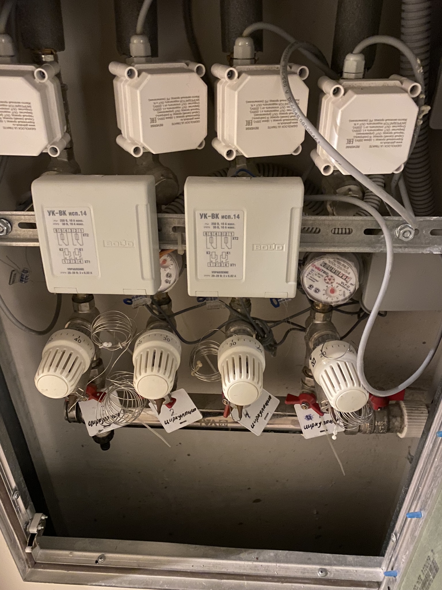

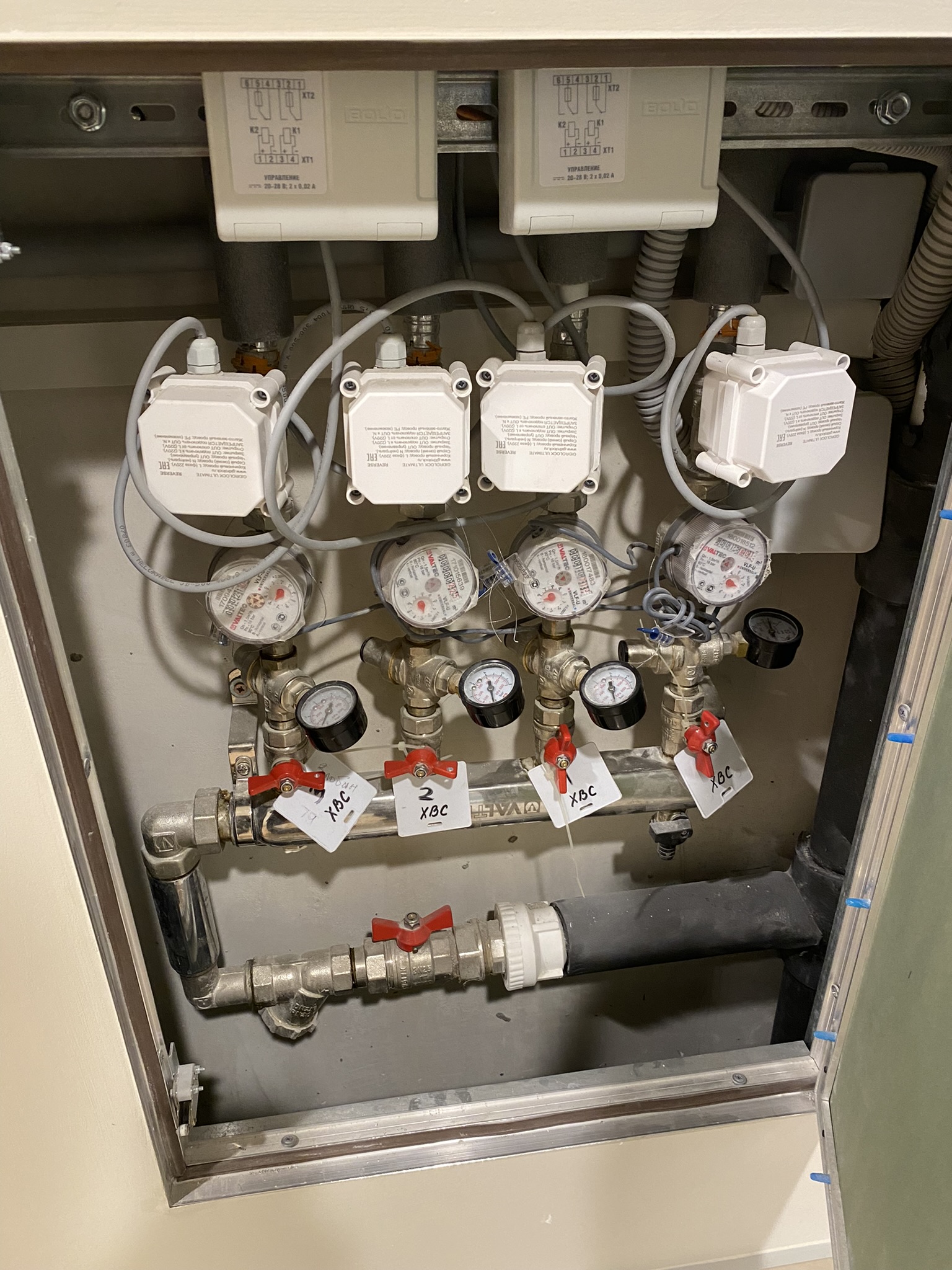

Спасибо, за ответ. Прикладываю фотографии узла ввода. На разборе:
  1. Открыт 1 кран "холодная вода": ХВС 3.5 бар
  2. Открыт 1 кран, "теплая вода": ХВС 4,5 бар ГВС 3 бар

Alexanderch, Ваши замеры - после редукторов, которые могут:
  1. быть не настроены
  2. закиснуть, не правильно работать
  3. с малой пропускной способностью И если давление не зашкаливает - редукторы по уму ставить уже внутри квартиры, перед Вашими коллекторами. И по этой схеме .... если поток рециркуляции мал, и на гране порога чувствительности счетчиков - могут быть интересные приколы - или насчитают лишнего или наоборот - потребление ГВС будет сматываться - и будет меньше реального.
Надо измерить на коллекторах через сливной кран. (фишку со штуцером можно скрутить)
И пока речи о ГА даже и близко нет.
Циркуляция ГВС - вообще отдельная тема.... нарисуйте схему как это сделано в квартире.

BV, спасибо за ответ. п1,2,3 понял; в узел на площадке вносить изменения не получится без существенных оснований; измерение запрошу сделать мастера;

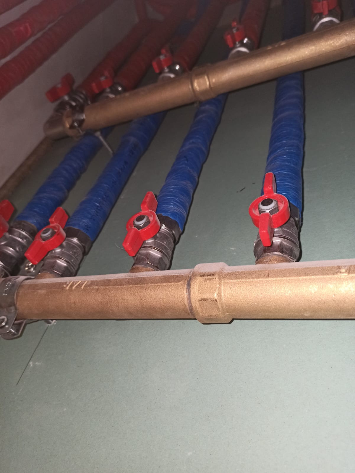

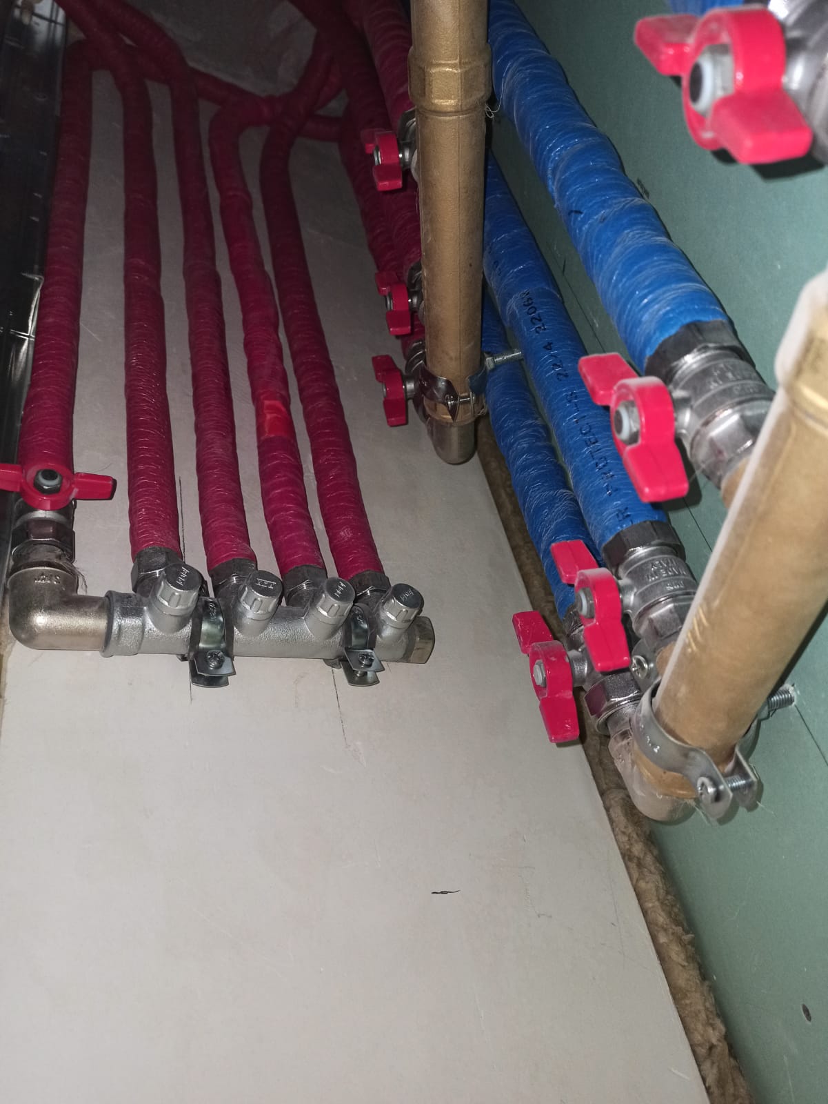

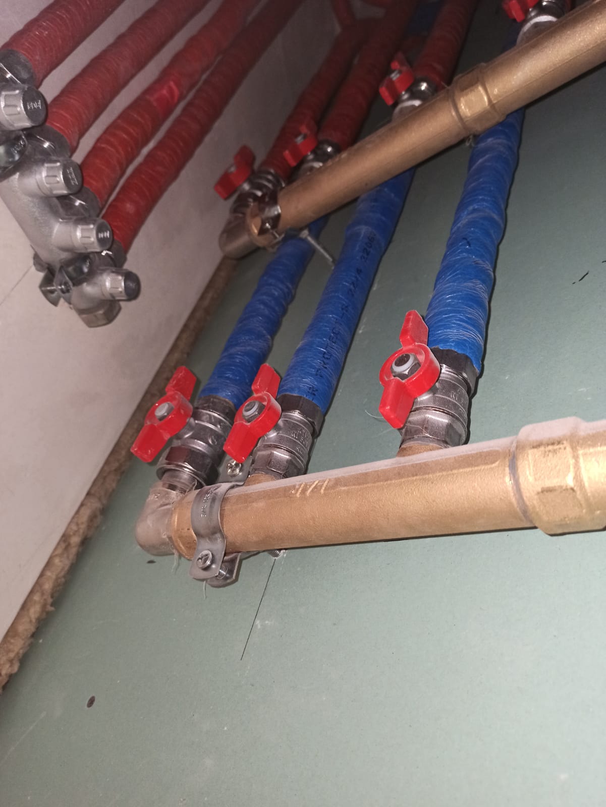

что касается циркуляции, приложил фото (выше - коллектор циркуляции, ниже в сообщении окончание ГВС и переход в обратную трубу в циркуляцию). Схема на словах: Коллектор на ГВС, из него идут трубы на d20, которые после последней точки водоразбора переходят в d16 и ведут до коллектора циркуляции и далее ведут от коллектора на общеквартирный узел.
Сообщений: 138338
10.02.2022 в 13:53:01
Alexanderch написал: Коллектор на ГВС, из него идут трубы на d20, которые после последней точки водоразбора переходят в d16 и ведут до коллектора циркуляции и далее ведут от коллектора на общеквартирный узел.
Редко где так делают. Считайте что Вам повезло с проектировщиком.
Alexanderch написал: п1,2,3 понял; в узел на площадке вносить изменения не получится без существенных оснований;
да почему же. Везде по разному - УК разные и по разному бдят. В общем - даже если редуктор неисправен - заменить обычно не проблема. А настроить - вообще дело 5...10 минут. Но лучше перенести в квартиру и речь об этом только после замеров давления - может придется и там и там ставить, хотя вряд-ли в стояке может быть более 10бар, а нормальные счетчики рассчитаны на 16бар
