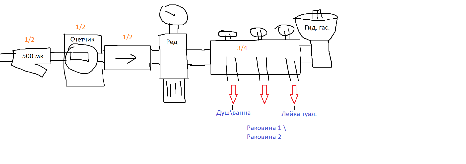

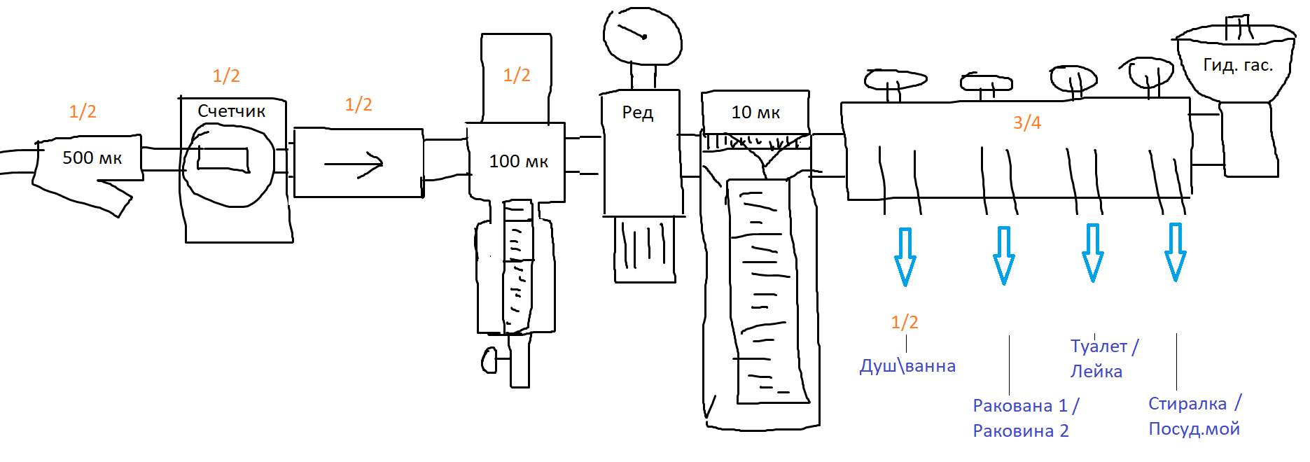

Подскажите правильность конфигурации плиз.
Ввод со стояков (20 пластиковая труба). Далее хочу поставить фильтра, редуктор, колектор, гаситель гидроударов.
Но я не могу найти нормальные коллекторы на 1\2 трубу, все нормальные идут на 3\4. Я прикрепил 2 схемы, на холодную и горячую.
Вопрос в том, на сколько это будет рабочий вариант? На холодную у меня идет 100 мк фильтр и 10 мк фильтр, редуктор и коллектор.
На горячую я думаю нет смысла ставить фильтр.
Но вот с коллектором вопрос, если коллектор будет 3\4 то и редукторы мне нужно к нему прикручивать 3\4 и фильтр на холодной нужен на 3\4? Или всё кроме коллектора ставить 1\2 ?
И нужно ли после коллектора ставить трубы для стиралки\раковин еще меньшего диаметра? А на душевую пустить 1\2.

medwedos - всё кроме коллектора ставить 1/2" . Ваш дом какого года постройки ?

Technik-san, 2021 (и если это важно, водопровод в доме с подкачивающим насосом как мне сказали) Квартира на 13м этаже (из 18 эт.)

medwedos написал: Ввод со стояков (20 пластиковая труба).
ПП или ПЕКС?
medwedos написал: Но вот с коллектором вопрос, если коллектор будет 3\4
Если Фар - то 1" с выходами 3/4 ЕК под концовки ЕК на трубу 16

medwedos написал: Имеете ввиду вход 3/4 ЕК, а выходы 1" под 16 трубу?
Естественно наоборот. Выше точно написано, что я имею в виду: https://www.teremonline.ru/catalog/inzhenernaya-santekhnika/kollektory-i-kollektornye-gruppy/3528_raspredelitelnye-kollektory/far-kollektor-raspredelitelnyy-1-prokhodnoy-khromirovannyy-3-otvoda-34-ek/ С вот такими концовками на 16 ПЕКС трубу https://www.teremonline.ru/catalog/inzhenernaya-santekhnika/fitingi/3532_dlya-trub-iz-sshitogo-polietilena/rehau-rautitan-perekhodnik-na-evrokonus-16g-34/
А вы хоть думайте чуток, или в каталоге магазина посмотрите, перед тем как такие вопросы писать - про 1дюйм на 16 трубу к потребителям :)
medwedos написал: Трубы ПП
Если УК не против - хорошо бы перепаять на отвод 25 от стояка

BV, Т.е. ввод 1/2 в коллектор 1" с выходами на 16 трубу. А если использовать для разводки по потребителям тоже ПП трубу? (не из сшитого полиэтилена, а то прессовать нечем)
Все так же ок? Просто взять трубу и переходник 3\8 ?
Сообщений: 140044
10.02.2022 в 17:37:54
medwedos написал: Т.е. ввод 1/2 в коллектор 1" с выходами на 16 трубу.
хотя бы после вводного - перейти на 3/4 - фильтр, счетчик Qном 2.5м3 ..... и через переход 3/4-1 на коллектор.
medwedos написал: А если использовать для разводки по потребителям тоже ПП трубу?
Если хочется геморроя - пожалуйста. На форуме уже все разжевано - ищите (лучше через Яндекс только по сайту - сам форумный поиск оставляет желать...) читайте....

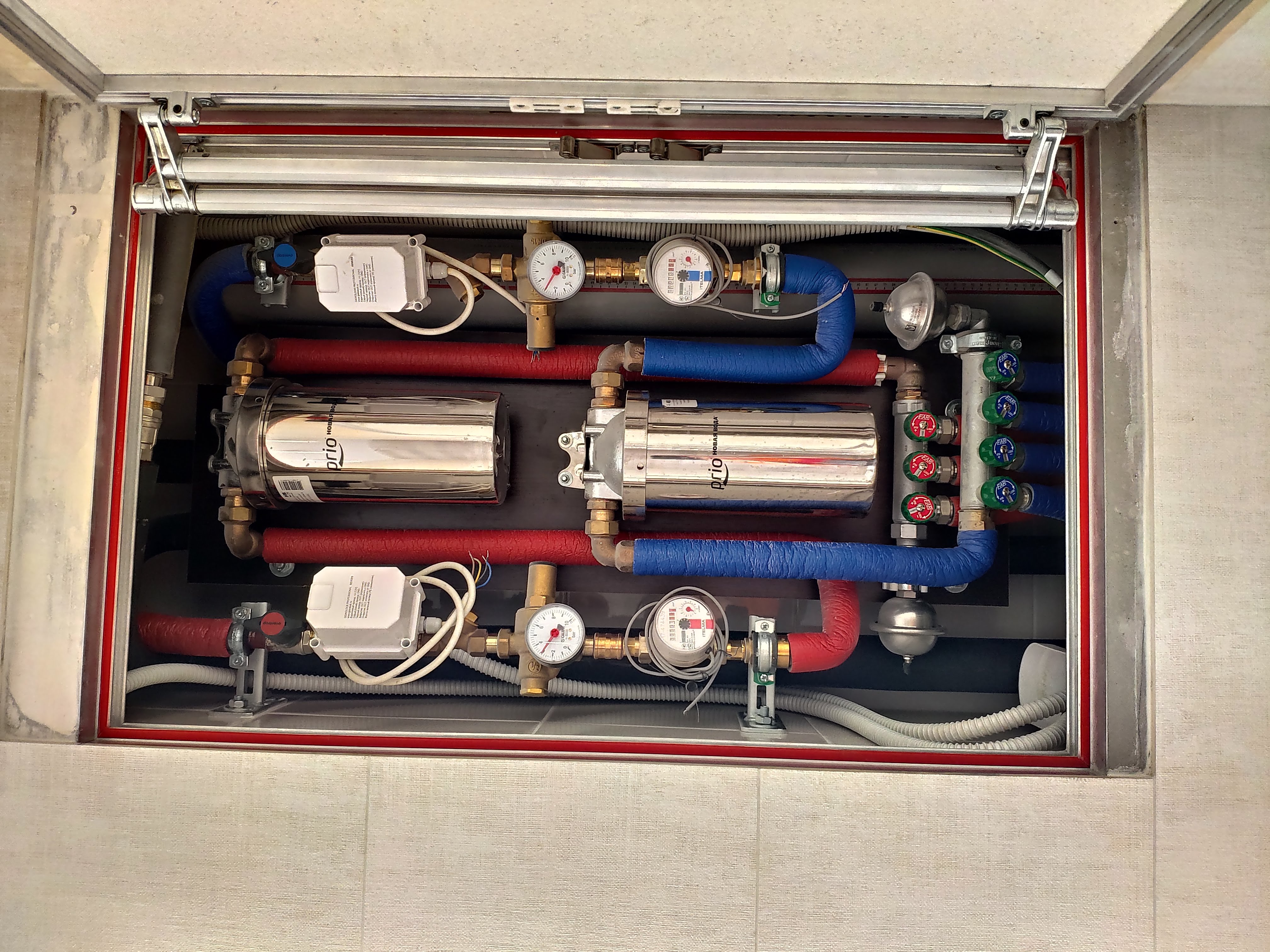

medwedos написал: Technik-san, 2021 (и если это важно, водопровод в доме с подкачивающим насосом как мне сказали) Квартира на 13м этаже (из 18 эт.)
medwedos - да, это важно, значит редуктор надо ставить до счётчика, убирать промывной фильтр тонкой очистки, если хотите ставить магистральный. Узел ввода для вас может быть таким.
