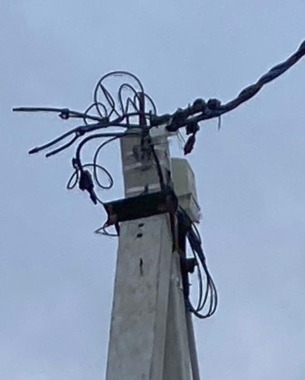

СНТ, Московская область. После длительного ожидания и переписки за 500 руб. сетевая организация установила столб, сделала отвод от магистральной воздушной линии. На столбе счетчик (на самой макушке), щит и похоже имеются следы заземления. См. фото. Сам не видел сторож фото прислал.
Граница эксплуатационной ответственности по автомату. По существу это ответвление от магистрали выполнено СИП 120 кв. мм, последний столб значит заземление должно быть. Не подскажите ли каким нормативным документом это регламентируется? Этот на случай если заземление не сделали, а мне просто кажется, что оно есть...
И второй вопрос. В актах, в кабинете клиента нет акта о замере сопротивления этого заземления. Каким оно должно быть и обязаны ли они его были померять. Если можно, то со ссылкой на нормативный документ.

valentine, читайте ПУЭ-7 повторки (заземление) до 200м между столбами, сопротивление растекания не нормируется на столбе в самом верху должна торчать арматура (на Вашем фото неоднозначно, но что-то виднеется) если к ней (арматуре) подключен PEN (нулевой провод подводящего СИП, если простым языком), то все нормально, повторка есть

valentine, да вроде всё правильно сети сделали, но у Вас возле домика должно быть ещё и своё заземление

ZooZoo написал: на столбе в самом верху должна торчать арматура (на Вашем фото неоднозначно, но что-то виднеется) если к ней (арматуре) подключен PEN (нулевой провод подводящего СИП, если простым языком), то все нормально
видно же что по опоре катанка в землю идёт

юра Т написал: видно же что по опоре катанка в землю идёт
мне не видно :) в современных столбах никакой внешней катанки, только арматура внутри ЖБ

Вот макушка столба крупным планом. Похоже слева внизу ноль на землю идёт?
Сетевая организация запрещает что-либо вешать на столб. Поэтому рядом поставим щит на трубе зайдём в него подземным кабелем и выйдем из него так же кабелем в дом. В доме понятно повторку делать будем. А как быть с вводным щитом? В нём планируется вводной рубильник, молниезащита, противопожарное узо, несколько розеток защищенных дифавтоматами. Можно в нём использовать заземление со столба, очень не хочется городить еще одно?

valentine написал: поставим щит на трубе
вот Вам и готовое заземление для этого щита

ZooZoo написал: в современных столбах никакой внешней катанки, только арматура внутри ЖБ
Не знаю, но у нас во всей округе помимо арматуры катанка снаружи пускается при новом монтаже. Чуть увеличите картинку с первого поста и видно катанку и стандартные на ней соединения.

юра Т написал:
юра Т, Вкопаное едва ли ниже точки промерзания . )

юра Т написал: но у нас во всей округе помимо арматуры катанка снаружи пускается при новом монтаже
ну и как они ее в землю монтируют? видели? :popcorn

ZooZoo написал: ну и как они ее в землю монтируют? видели?
главное видимое есть, да и не нормируется сопротивление, что Вы пристали?)
