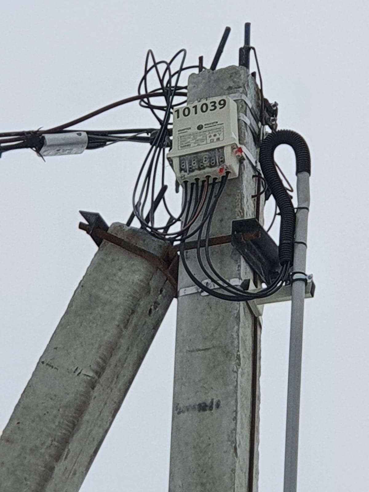

Не знаю, но у нас во всей округе помимо арматуры катанка снаружи пускается при новом монтаже. Чуть увеличите картинку с первого поста и видно катанку и стандартные на ней соединения.
юра Т, Московская область, линия проведена 3 года назад. Повторное заземление на внутреннюю арматуру столба, катанкой сверху соединены выходы арматуры основного столба и подпорки.

Получил фото ввода. С самого верха столба в землю идёт катанка. В щиток ничего не заходит. В щитке автомат С25 и нулевая шинка. Как быть с заземлением (в домике планирую повторное)? Хочу взять землю с катанки и завести её в щит проводом ПУГВ 10 кв. мм. Поставить земляную шинку аналогичную нулевой и на неё землю с катанки. Земляную и нулевую шинку соединить ПУГВ 10 кв. мм. Так првильно? В этот щит также хочу добавить динрейку, на неё один диффавтомат тип АС С16 30ma и 2-3 розетки для подключения техники при строительстве.

valentine, Запросите еще одно фото максимально резко с правой стороны. Интересующий узел указан стрелкой.
Это контактные флажки присоединённные к арматуре столба и повторному заземлению соответственно . К ним через болтовые зажимы должен быть подсоединенн PEN магистрали и PEN заходящий в ваш счетчик. Из вашего счетчика выходит такая же жила СИП и приходит на шину в шкафу показанную на фото .

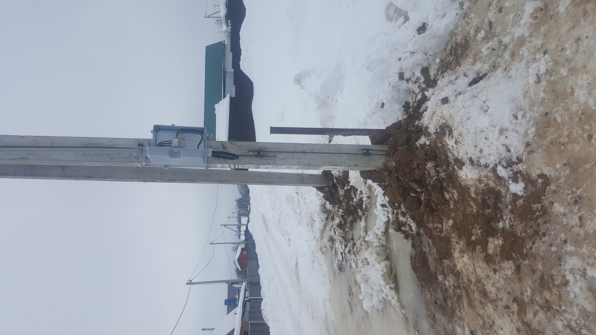

valentine, ничего не понял, куда Вы хотите ещё щит поставить? на опоре же есть щиток, ну и второй в доме (или на доме) уже, и рядом с ним нормальное заземление

юра Т, щит на столбе очень маленький. Менять его нельзя - собственность сетей. Нужно будет развести электрику в 2-3 точки на участке. Сопли из СИП не хочу, поэтому подземные кабели. Отсюда что должно быть вводном щите: молниезащита; 2-3 автомата 25 А, молниезащита, 2-3 противопожарных узо на 100 ma Этот щит поставлю рядом со столбом на своей территории. Столб стоит за пределами территории. В том щите что есть подключусь к проводам идущим к автомату прокалывающими зажимами и брошу в новый.
Сейчас вводной щит ставить не буду, несколько розеток поставлю в имеющийся. См. выше.
Главный вопрос где для имеющегося щита и розеток в нем взять землю? С катанки на столбе можно? Второй вопрос где для вводного щита который в перспективе взять землю? Не хочется делать еще одно заземление...

юра Т написал: , но у нас во всей округе помимо арматуры катанка снаружи пускается при новом монтаже.
у нас - аналогично
ZooZoo написал: ну и как они ее в землю монтируют? видели?
фиксируют за нижнюю арматуру, или ухо

С колодки в щите!!! На эту колодку на всякий случай проводом 10-16мм2 заведите с катанки орехом. И с этой же колодки берете НОЛЬ на свой щиток на участке. На столбе наверху PEN до счетчика должен быть соединен прокалывающим сжимом с арматурой и катанкой - обо столб и последний, и с абонентским ответвлением. В щите на столбе сетей - ставьте молниезащиту после вводного автомата. Земля молниезащиты - на ИМЕЮЩУЮСЯ шину PE. Счетчик должен быть запрограммирован чтобы не считал ток в нуле!!! Позвоните в сети, и убедитесь что это так и сделано. Иначе - насчитают лишнего.

PS И да - вообще говоря, на бетонном столбе наверху по правилам еще должны быть гранаты - 3шт ОПН-0.4. Но мало где они стоят, т.к. после хорошего удара молнии они взрываются как гранаты, и подлежат замене на новые. Выглядит примерно так:
https://novosibirsk.uik.ru/productions/167/168/opnlva/
https://websor.ru/lep/vvedenie_ensto/primer_opn_vkonce/
Стоят не так уж и дорого и установить не сильно сложно.
https://www.proektant.org/index.php?topic=17369.0
Так что напрягайте сети - пусть выполняют ПУЭ.
Эти ОПН - первый рубеж защиты от удара молнии, далее в щите, то что Вы хотите ставить, и правильно должно быть и то и другое в разных местах...
