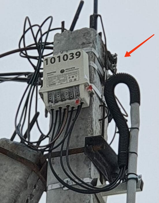

19.02.2022 в 19:24:05
dokar написал: valentine, Запросите еще одно фото максимально резко с правой стороны. Интересующий узел указан стрелкой.
Это контактные флажки присоединённные к арматуре столба и повторному заземлению соответственно . К ним через болтовые зажимы должен быть подсоединенн PEN магистрали и PEN заходящий в ваш счетчик. Из вашего счетчика выходит такая же жила СИП и приходит на шину в шкафу показанную на фото .
на эту тему...
5.3. На железобетонных опорах несущий нулевой провод следует присоединять к заземляющему выпуску арматуры железобетонных стоек (основных и подкосов).
5.5. Разрядники и ограничители перенапряжения, устанавливаемые на опорах ВЛИ до 1 кВ для защиты кабельных вставок от грозовых перенапряжений, должны быть присоединены к заземлителю отдельным спуском.
5.7. Соединение заземляющих проводников между собой, присоединение их к верхним заземляющим выпускам стоек железобетонных опор, к крюкам и кронштейнам, а также к заземляемым металлоконструкциям и к заземляемому электрооборудованию, установленному на опорах ВЛИ до 1 кВ, в соответствии с требованиями ГОСТ 10434-82 “ Соединения контактные электрические. Общие технические требования” должно выполняться сваркой или относящимися ко второму классу болтовыми соединениями. Присоединение заземляющих проводников (спусков) к заземлителю в земле должно выполняться сваркой.
https://files.stroyinf.ru/Data2/1/4293824/4293824301.pdf

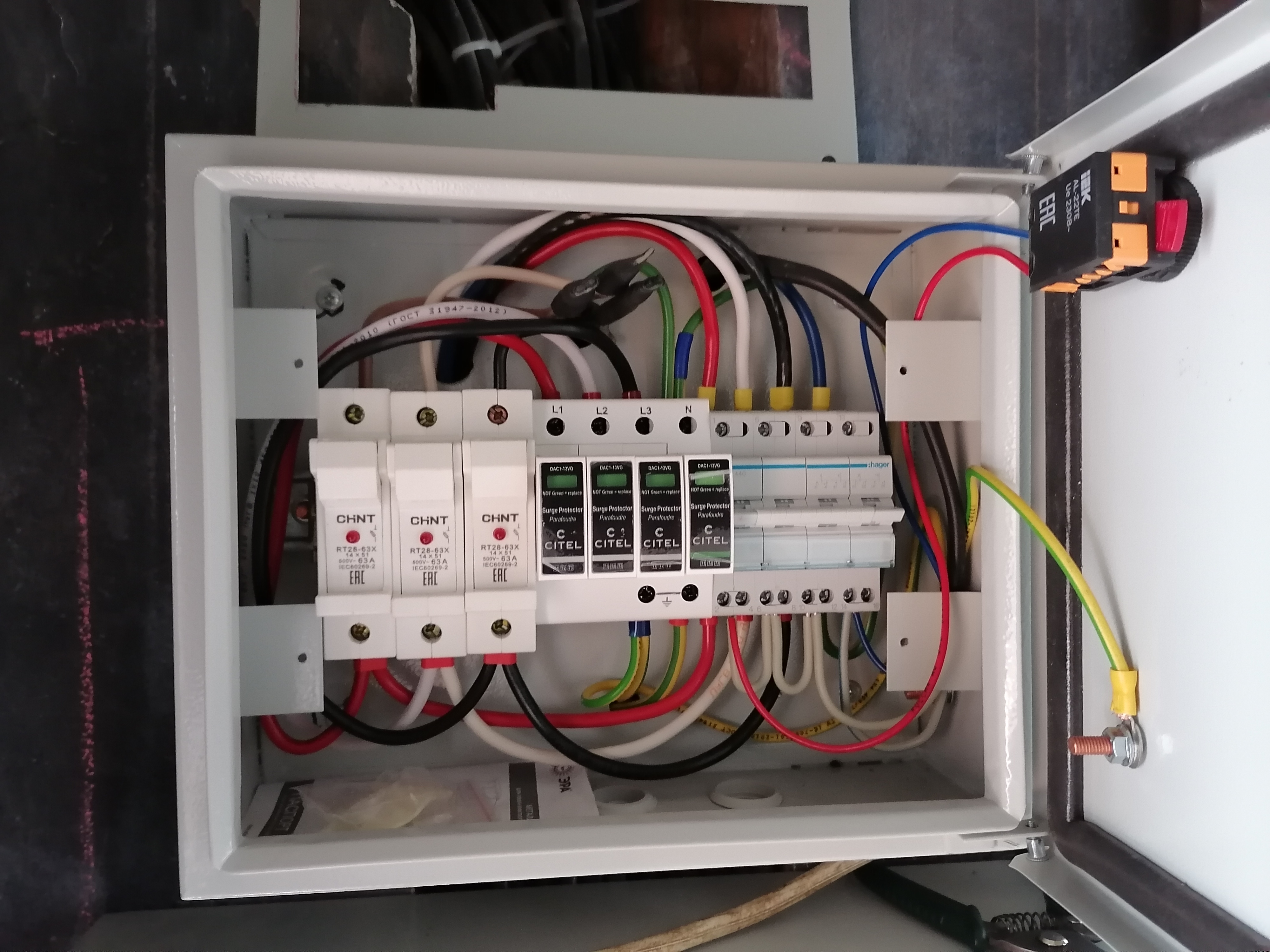

19.02.2022 в 19:50:31
BV написал: Если же всю энергию примет абонентское устройство - то велика вероятность, что шкаф с ним просто разнесет на куски при удачном попадании...
я как-то так стараюсь делать, хотя данный бокс мне не понравился здесь ТТ, но потом удалось-таки дополнительно сделать повторку на уличном столбе
Сообщений: 139647
19.02.2022 в 19:57:30
ZooZoo написал: как-то так стараюсь делать
а не лучше махнуть вставки и узип местами, на случай - "разнесет узип" и АВ будут подальше? Хотя наверное в одном боксе - по любому достанется...
ZooZoo
ZooZoo
Регистрация: 16.07.2015
Сообщений: 6115
19.02.2022 в 20:02:44
BV написал:
BV, да, пофигу и у УЗИП вставки сменные, если что

19.02.2022 в 20:23:28
BV написал: BV написал: .4. Установка абонентских УЗИП без установки УЗИП на линии и на ТП не допускается.
Если вот этим пренебрегать - и корпус будет сменным, и возможно бокса - тоже :)
это да но здесь класс 1+2 и ПВ, поэтому ему/им пофигу ОПН на ВЛИ с большой степенью вероятности опять же, есть повторка на столбе (см. выше)
