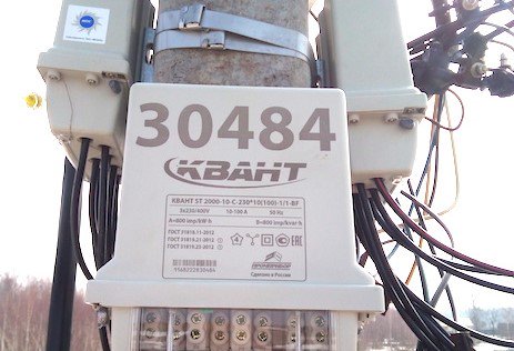

Так это или КВАНТ ST 2000-исполнение корпуса С
Или МИРТЕК-32-РУ
Но ни во одной инструкции не заметил возможности учета по нулю . https://kwant.nt-rt.ru/images/manuals/4.pdf

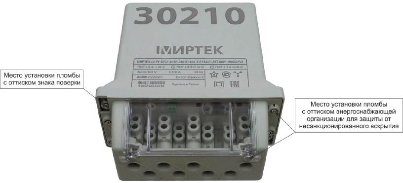

BV, Здравствуйте!
Если позволите, хотелось бы продолжить тему и уточнить, что некоторые счетчики МИРТЕК ведут-таки учет по нулю. В частности, однофазный счетчик МИРТЕК-12-РУ. В связи с этим, например, возникают сомнения в возможности использования нейтрального проводника после такого счетчика в качестве PEN-проводника с тем, чтобы разделить его (проводник), как положено, после счетчика и устроить систему TN-C-S в ИЖД.

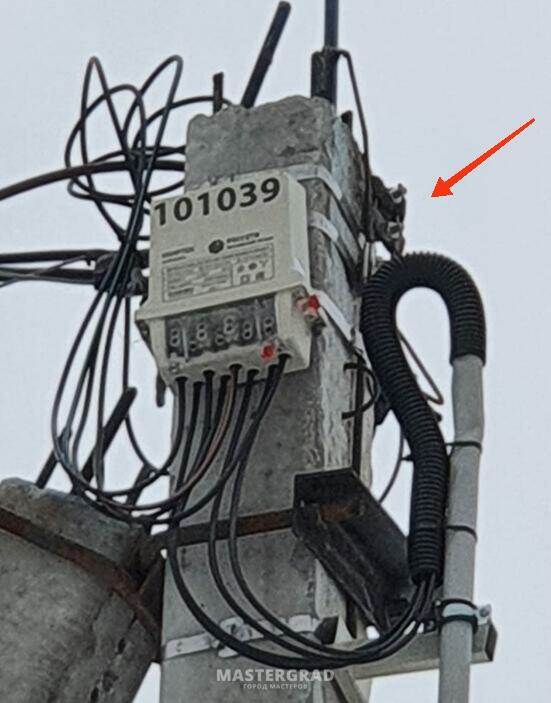

Два года назад сотрудники электросетевой компании установили свой прибор учета на опору ВЛ и переключили на него наш ввод со счетчика на фасаде здания. Ввод от ПУ на опоре однофазный, выполнен СИП-4 2х16 кв. мм. Магистраль выполнена проводом СИП-2 4х50+1х54,6. Повторные заземления нейтрали выполнены с помощью внутренней арматуры ж/б опор, установленных через одну с деревянными.
Скачав руководство по эксплуатации счетчика, я нашел в нем, что означают буквы "ST" в названии его модели. Далее цитаты из руководства: "2.2.10 Исполнения счетчиков с индексом «SS», «ST» в обозначении имеют све- товой индикатор неравенства токов в фазной цепи тока и цепи тока нейтрали. Счетчик учитывает энергию при наличии тока в одной или двух цепях тока, причем учет ведет- ся по той цепи, где потребление больше. При разнице токов в фазном и нулевом про- водах превышающей 12,5 % загорается световой индикатор неравенства токов." "ST – шунт в фазной цепи тока и трансформатор тока в цепи тока нейтрали".
Фотографию своего счетчика, а также ссылку на руководство по эксплуатации прикладываю к посту.

ser000, > А как выдают этот проводник сети? Сколько проводов дают?
Ответвление от магистрального СИП двухпроводным СИП-4 16 квадратов. Эти два провода (L-проводник и PEN-проводник) входят в счетчик, установленный на опоре на высоте метров 8-10, затем от другой пары зажимов счетчика таким же двухпроводным СИП-4 16 квадратов подаются на фасад здания абонента, где вводятся в ВУ (вводное устройство), содержащее последовательно ВН, вводной АВ, УЗО (S), а также шину PE, к которой крепится PEN-проводник, поданный от счетчика на опоре. На этой шине РЕ и планируется разделение PEN-проводника на N-проводник, коммутируемый далее установленным в ВУ оборудованием, и PE-проводник - третью жилу вводного кабеля, проложенного от ВУ до ЩР, расположенного в прихожей дома (длина кабеля 30 метров). К той же шине РЕ в ВУ планируется присоединение заземляющего проводника будущего повторного заземления, выполненного в виде вертикального штырьевого заземлителя в полуметре от фасада с ВУ. Здание находится в глубине участка, т.е. между фасадом и уличным забором есть полоска земли около метра шириной.
