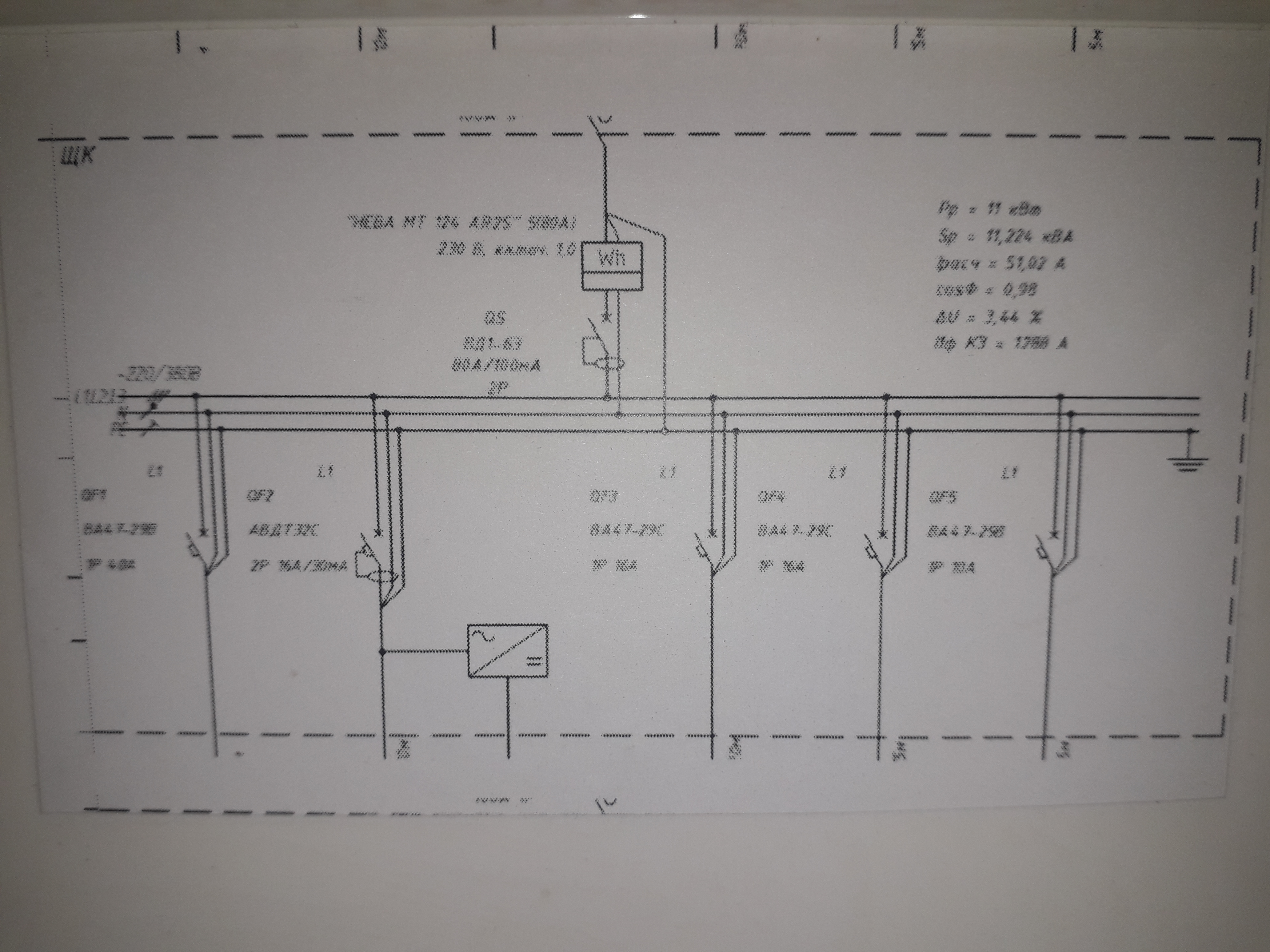

Подскажите, можно ли пустить кабель для розетки на полотенцесушитель, запитав от коробки для освещения? Кабель есть возможность пустить по потолку, и закрыть натяжным потолком. Новостройка, проводка вся медная. Фото данной коробки:

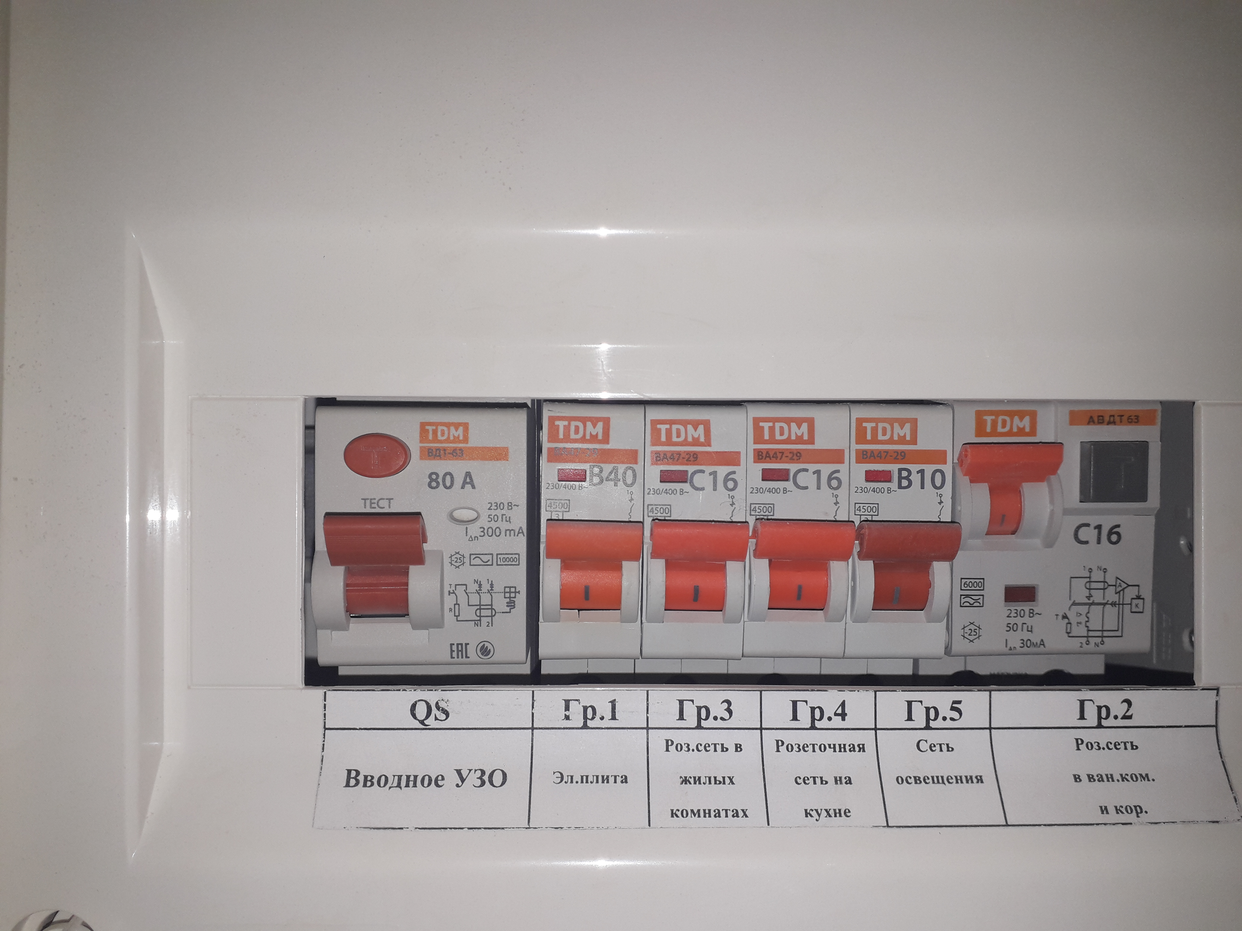

vk367, У вас факт и схема - имеют различия/ошибки - вводное 300ма, на схеме 100ма. И на схеме зачем-то ошиблись и нарисовали ТРИ ФАЗЫ :) Это не существенно все.
А существенно то, что и схема и факт нарушают ПУЭ - розеточные линии обязаны иметь дифзащиту не более 30ма.
BV, с обязательным заземлением это вы имеете ввиду 3х жильный провод на розетку нужно пустить, один провод из 3х и будет земля ведущая к коробке, а затем и к щитку? Правильно понял? Еще вопрос:что теперь делать с этой дифзащитой?)

vk367 написал: Еще вопрос:что теперь делать с этой дифзащитой?)
Добавлять в щиток. Лучше с увеличением размеров щитка. А пока, временно - заменить первое УЗО 300ма на 30ма. И еще - что стоит вне квартиры? Какой вводной автомат? От этого зависит, можно ли поставить УЗО на 63А, или надо искать нечто на 80А? Которые вряд-ли есть 30ма.
BV, вне квартиры стоят вот такие:

BV написал: можно ли поставить УЗО на 63А
да, можно.
BV написал: на 30ма.
лучше - тип А, а не АС. Ходят слухи, что у Хагер тип АС внутри не отличается от тип А, и работает как А, и на этом можно сэкономить.

BV, поменять то я конечно могу, но вопрос почему застройщик поставил именно эти? Получается он ошибся сразу во всех квартирах в доме?) И плюс компания по приемке квартиры все проверяла в щитке, специалист помню сказал все ок. Странно(
