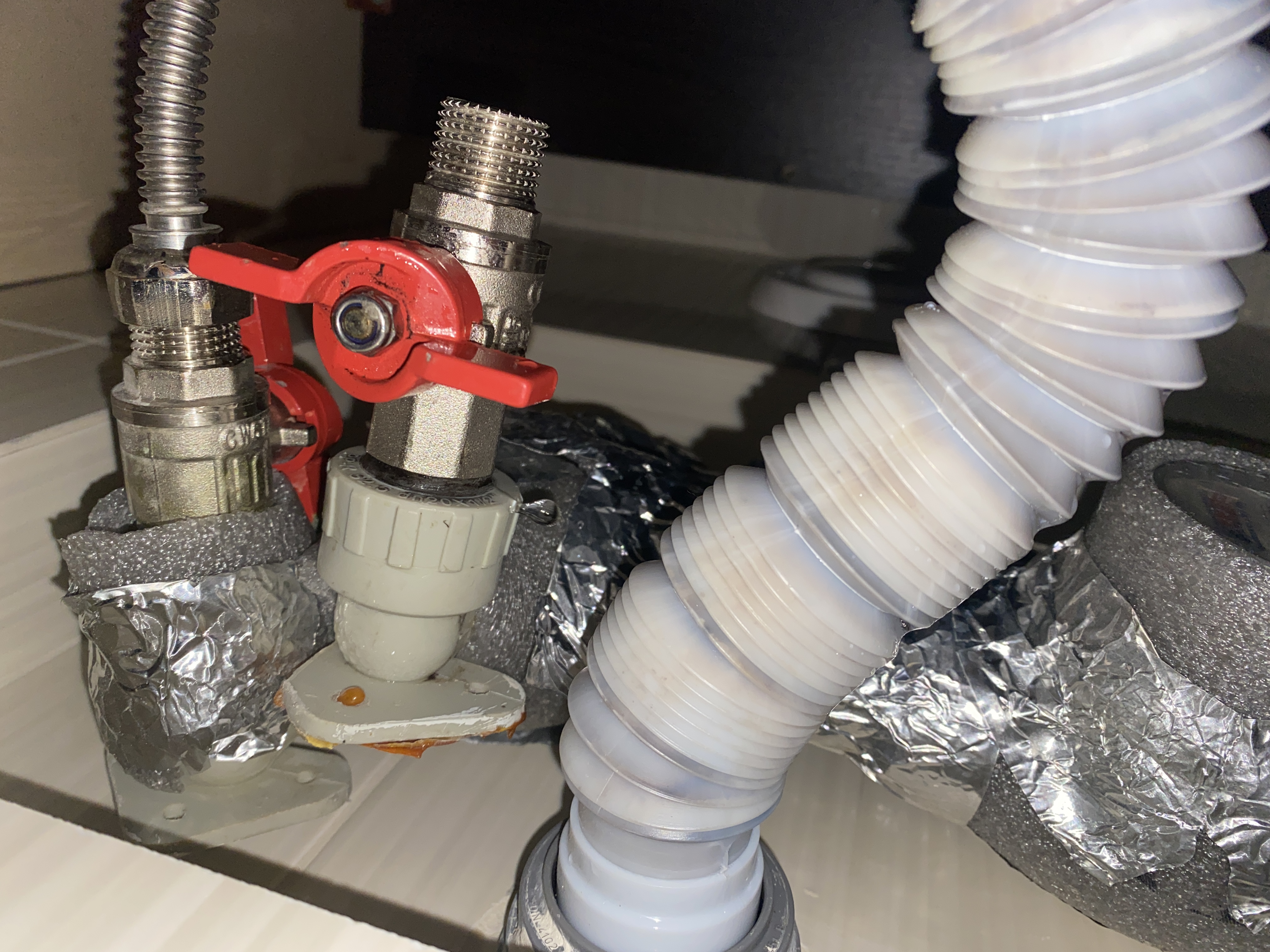

Доброго времени суток! Полный 0 в сантехники, хотел попросить совет. Сочиться труба под раковиной, на сколько я понял, подача холодной воды. Как можно исправить ситуацию? Руки растут из правильного места, просто никогда с этим не сталкивался. Фото проблемы прикрепляю к сообщению.

OLKHOV, 3 варианта:
  1. Лопнула сама пластиковая муфта (или металлическая резьбовая вставка в ней).
  2. Протечка из-за плохой упаковки резьбы.
  3. Лопнул сам кран.
Соответственно, перекрыть воду, открутить кран и посмотреть визуально при хорошем освещении под разными углами отсутствие трещин на пластиковой муфте, резьбовой вставке и на кране. Если нигде ничего не увидите, перепаковать резьбу льном и вкрутить обратно. Как это делать - на ютубе куча роликов. Если продолжит протекать, значит, трещина все-таки есть, просто вы ее не заметили. Либо металлическая вставка прокрутилась внутри пластика, трещин при этом не будет, но протечка будет. В этом случае самостоятельно вы ничего не сделаете, зовите специально обученных человеков. Если трещина в кране (наименее вероятный вариант), купить новый такой же (Л - логика!).

OLKHOV написал: на сколько я понял, подача холодной воды.
поймите не "насколько", а на 100% - туалетная бумага в помощь
