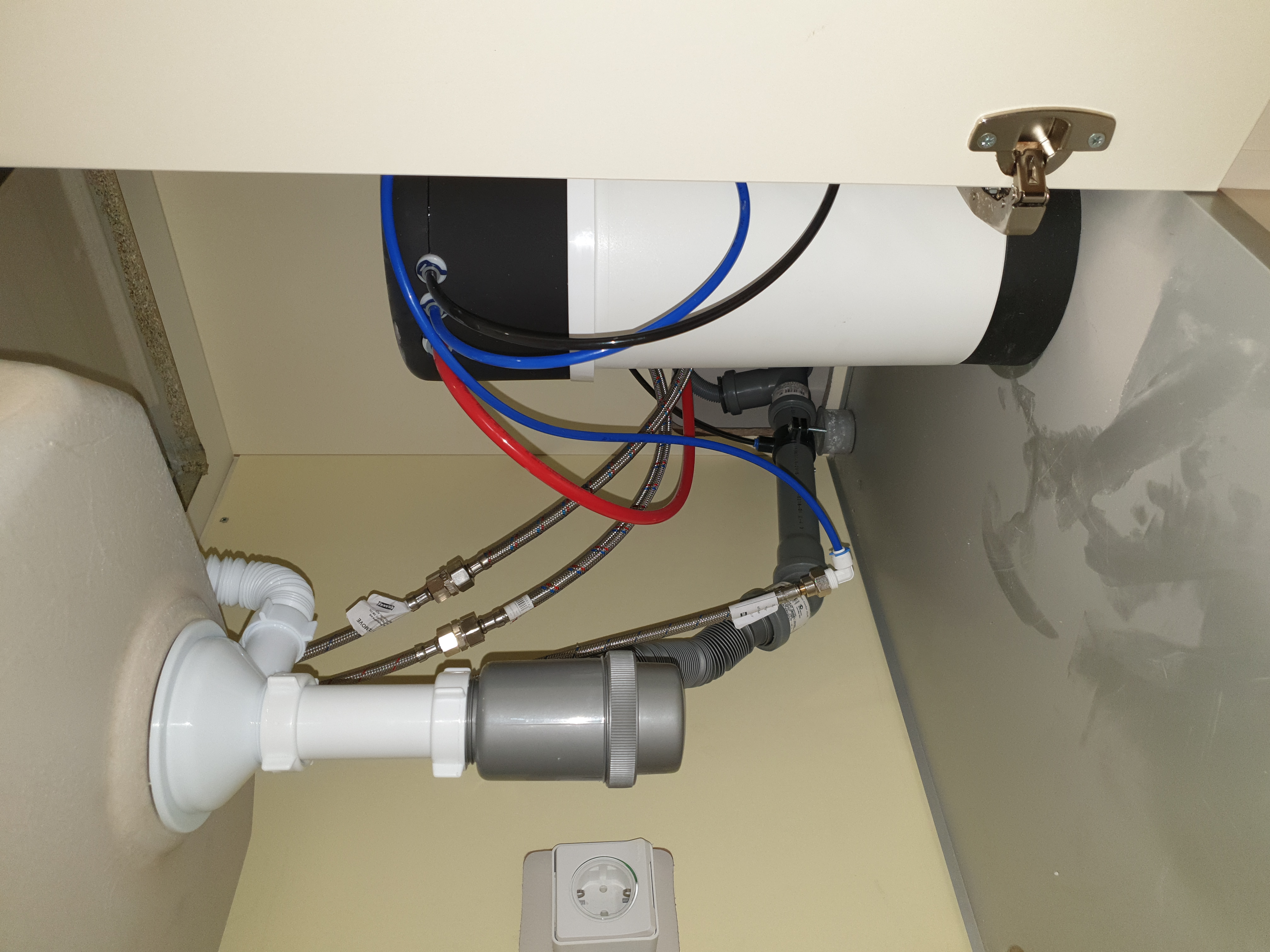

Добрый день. Имеется фильтр аквафор морион и сифон с двумя патрубками https://leroymerlin.­ru/product/sifon-dlya-kuhonnoy-moyki-s-perelivom-i-reguliruemym-klapanom-15650516/ Можно ли подключить к сифону сброс воды из фильтра аквафор(осмос) через патрубок с заглушкой? Если можно,то что для этого надо,возможно есть какие то переходники? Высверлить отверстие как в инструкции до сифона нету возможности, не хватает места...

Kriola написал: Высверлить отверстие как в инструкции до сифона нету возможности, не хватает места...
Видится, что можно добавить хомут над отводами: Так же не видно почему нельзя опустить сифон ниже и тогда повесить хомут между отводами и сифоном.
Как вариант высверлить отверстие в детали перелива, упихать туда трубку и загерметизировать подручными средствами.

16.02.2022 в 23:19:32
ser000, спасибо за ответ!
К сожалению, над отводами он влезает. А опустить сифон нет возможности,т.к. он не телескопический.

Kriola, надо поменять сифон, чтобы хватало место. В том числе и на горизонатальном участке можно устанавливать дренаж.

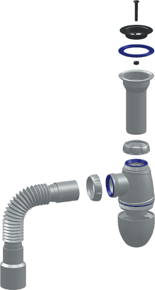

Kriola написал: А опустить сифон нет возможности,т.к. он не телескопический.
Не знаю что вы под этим подразумеваете, но то что по вашей ссылке после откручивания гайки спускается вниз лёгким движением.

Kriola написал: не совсем тогда понимаю какую гайку откручивать
Ту что на сифон сверху крутится и в которую вставляется труба с отводами:

ser000, тогда я Вас правильно понял. Но места под дренаж нет, разве что докупить трубку туда

Kriola написал: Но места под дренаж нет, разве что докупить трубку туда
Обычно трубка ниже отводов достаточно длинная, зачем что-то докупать? Стакан сифона обычно можно спустить до самого низа оставив на трубе 1,5-2 см ниже прокладки под накидной гайкой уплотняющей и фиксирующей стакан сифона:
так поменяйте говенный сифон на нормальный... трубный с переносом - и места будет вагон, в том числе не только для хомута
