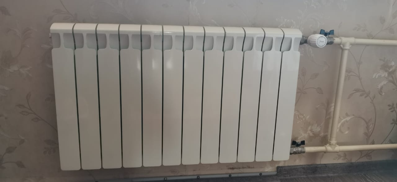

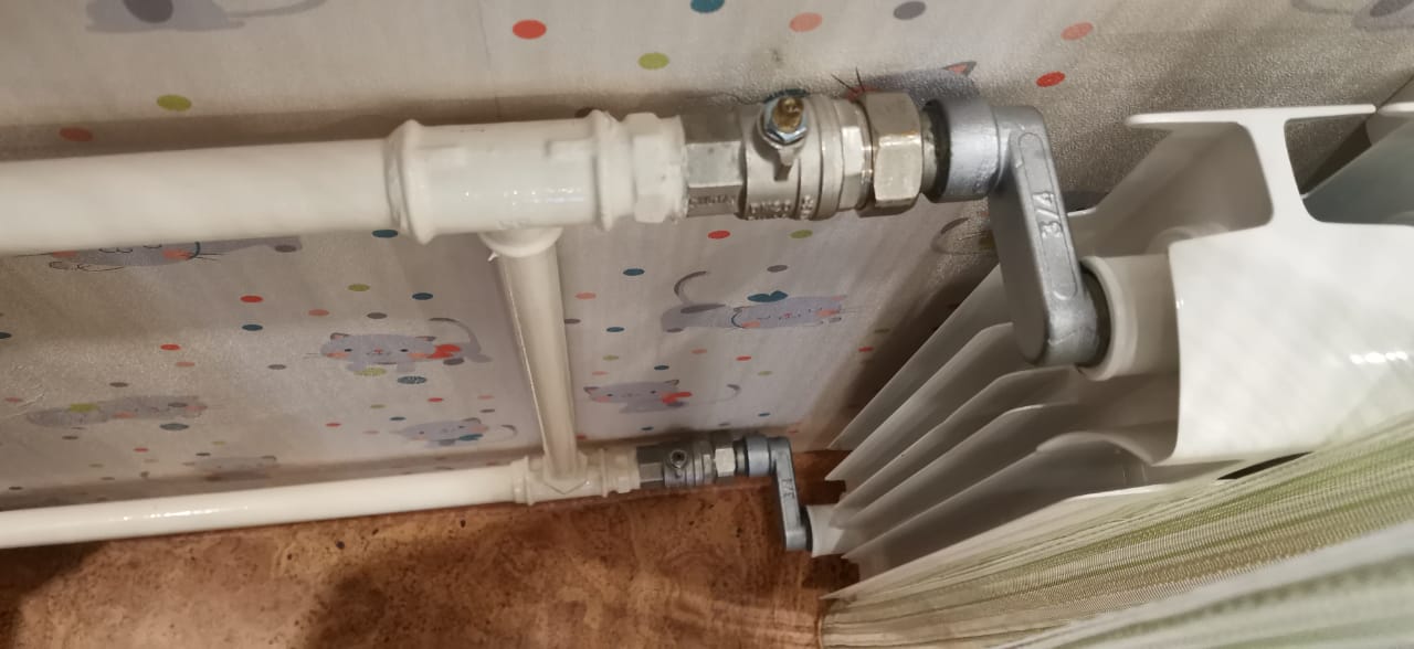

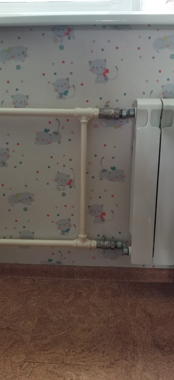

Выкладываю фото : в средней комнате батарея подключена на эксцентриках, наверно не самый лучший способ, но сразу только отодвигать батарею (делал утепление внешней стены, стало немного лучше) посчитал нецелесообразным, предположил, что потребуется увеличение секций.. В большой комнате (на фото вся батарея целиком), регулятор Данфос всегда на максимуме . От байпаса до стояка везде примерно 1,2 м.

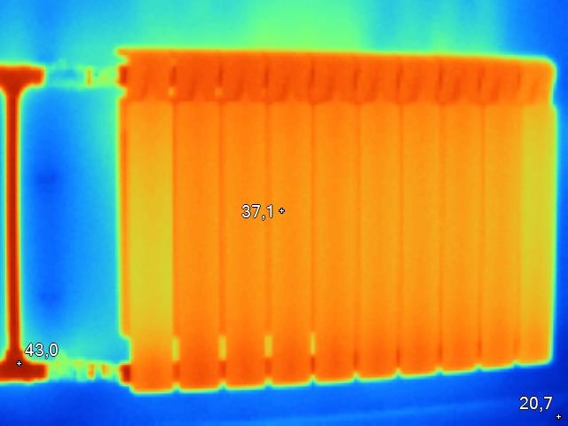

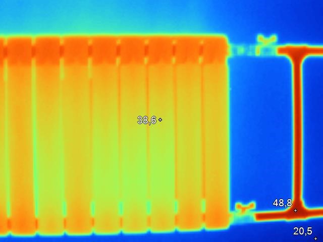

Еще выложу картинки от тепловизора, вроде по ним нагрев равномерный, невзирая на боковое подключение с нижней подачей.
Эти замеры я делал при -10С на улице, в этоже самое время на 6 этаже подо мной у соседа было примерно на 7С теплее соответственно по всем стоякам.

Seryoga72 написал: делал утепление внешней стены
Изнутри не стоило теплоизолировать внешнюю стену.
Seryoga72 написал: регулятор Данфос всегда на максимуме
Снимите термоголовку, станет немного теплее. Какой точно термоклапан? Нужен для однотрубной системы отопления.

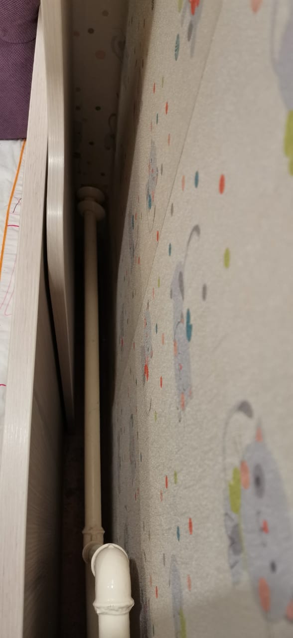

Seryoga72 написал: до стояка везде примерно 1,2 м.
Хотелось бы видеть и стояк тоже.
Seryoga72 написал: вроде по ним нагрев равномерный, невзирая на боковое подключение с нижней подачей
это хвала Монолиту-хороший радиатор. Но живёте Вы без свежего воздуха из-за того, что гравитация тормозит циркуляцию. Надо было подключать по схеме НИЗ-НИЗ. Можете сделать временный перехлёст и оценить результат. https://mastergrad.com/forums/t195385-kak-pravilno-podklyuchit-bimetallicheskiy-radiator/
Seryoga72 написал: в этоже самое время на 6 этаже подо мной у соседа было примерно на 7С теплее соответственно по всем стоякам
С циркуляцией рамс, это факт.

  1. Теплоизоляция внешней стены изнутри - согласен то еще решение, но оно вынужденное и дало эффект все таки... надеюсь, что точку росы сильно в крартиру не увел, подобным образом утеплял другую стену - через 5 лет через технологический проем проверил - грибка нет, все сухо.
  2. Терморголовку специально для фото поставил, так она давно снята. Модель найти не смог, но не думаю, что само присутствие регулятора что то портит, в средней комнате и на кухне регуляторы полностью отсутствуют.

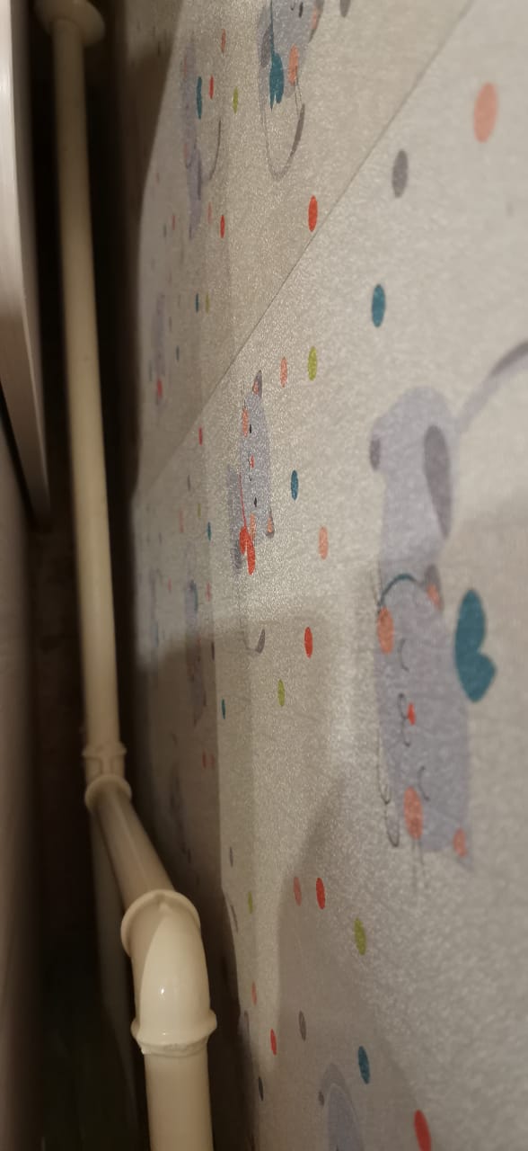

  3. Одним фото не получается, стояк в стене, оттуда выходят две трубы с межосевым 140мм, потом вверхняя уходит на 500мм. От стены до байпаса 157см, краны, эксцентрики.
Вопрос: а насколько уместны эксцентрики в системе отопления? Как долго они могут быть временным решением?))
