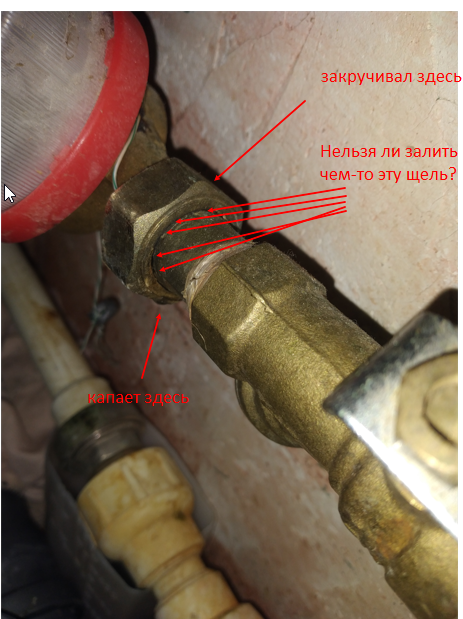

Капает из одного соединения труб на кухне. Затянул максимально сильно, капает где-то одна капля в 2-3 минуты. Вроде некритично, но напрягает.
Нельзя ли чем-то таким заделать/залить, типа герметиком, только чтобы было просто нанести? Фото приложил.
Герметик с удобным носиком для нанесения наверно можно найти, но как размазать, чтобы плотно щель закрыть, непонятно.

Evil_Travis, перекройте подачу воды, открутите гайку и замените прокладку. Или купите новый комплект для счётчика.

Evil_Travis, "Заделать" невозможно. Обращайтесь в УК с проблемой "течет соединение счетчика". Должны заменить прокладку и опломбировать.

Evil_Travis написал: Затянул максимально сильно, капает где-то одна капля в 2-3 минуты.
Возможно окончательно раздавили прокладку и может ведь в любой момент закапать сильнее.
Evil_Travis написал: Нельзя ли чем-то таким заделать/залить, типа герметиком, только чтобы было просто нанести?
Нельзя.
АлекСАН_dr написал: Обращайтесь в УК с проблемой "течет соединение счетчика". Должны заменить прокладку и опломбировать.
Можно и так, но за счёт потребителя, т.к. уже после первого отключающего крана. Так же не все УК лезут в счётчики из-за жёсткого разграничения сфер влияния в районе и могут прямо сказать, что это не к ним, а к кому-нибудь типа лицензированному (при том что лицензий для этого не требуется).
dmitrovski написал: перекройте подачу воды, открутите гайку и замените прокладку.
Неплохо бы перед этим обратиться в УК с ЗАЯВКОЙ о необходимости ремонта не менее чем за два дня до ремонта/замены, что бы не получить счёт до 10 нормативов на каждого прописанного/собственника, подробно постановление 354, пункты 81-81.14, 82А, 85 и после ремонта через УК ввод в эксплуатацию БЕСПЛАТНО, в том числе пломба БЕСПЛАТНО (возможно потребуется ещё одна заявка после ремонта, сам обычно в первой заявке пишу необходимость ввода в эксплутацию после ремонта/замены и бывает приходят без доп.заявки).
