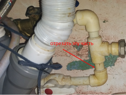

Если отрезать трубу, как показано на картинке, существует ли заглушка для таких случаев, для отрезанной части трубы?

При отрезании нужно оставить как минимум миллиметров 15 трубы. Паяльник, заглушка, 5 минут работы на все.

Заглушки есть, но какова цель сих мероприятий? А то может надо не заглушку поставить, а просто вырезать всю загогулину или возможно, то что справа можно прикрутить прямо к крану без загогулины.
Ну и как ни крути паяльник нужен, но ещё недавно стоили не так дорого.

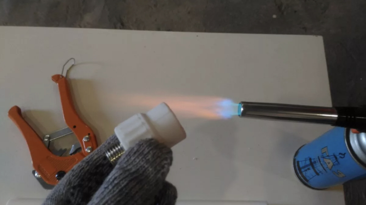

Можно резать где угодно и заглушка не обязательно, просто запаять зажигалкой с ложкой.
