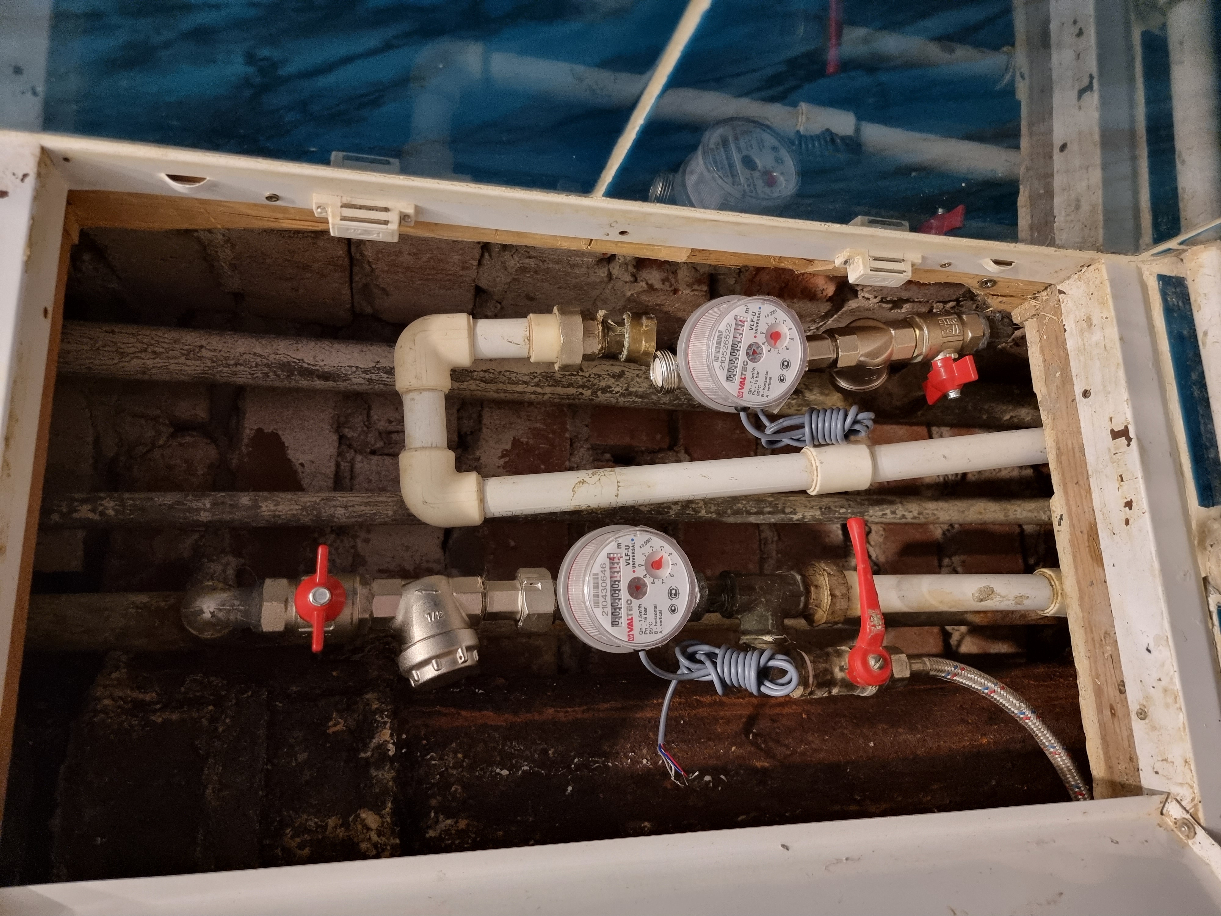

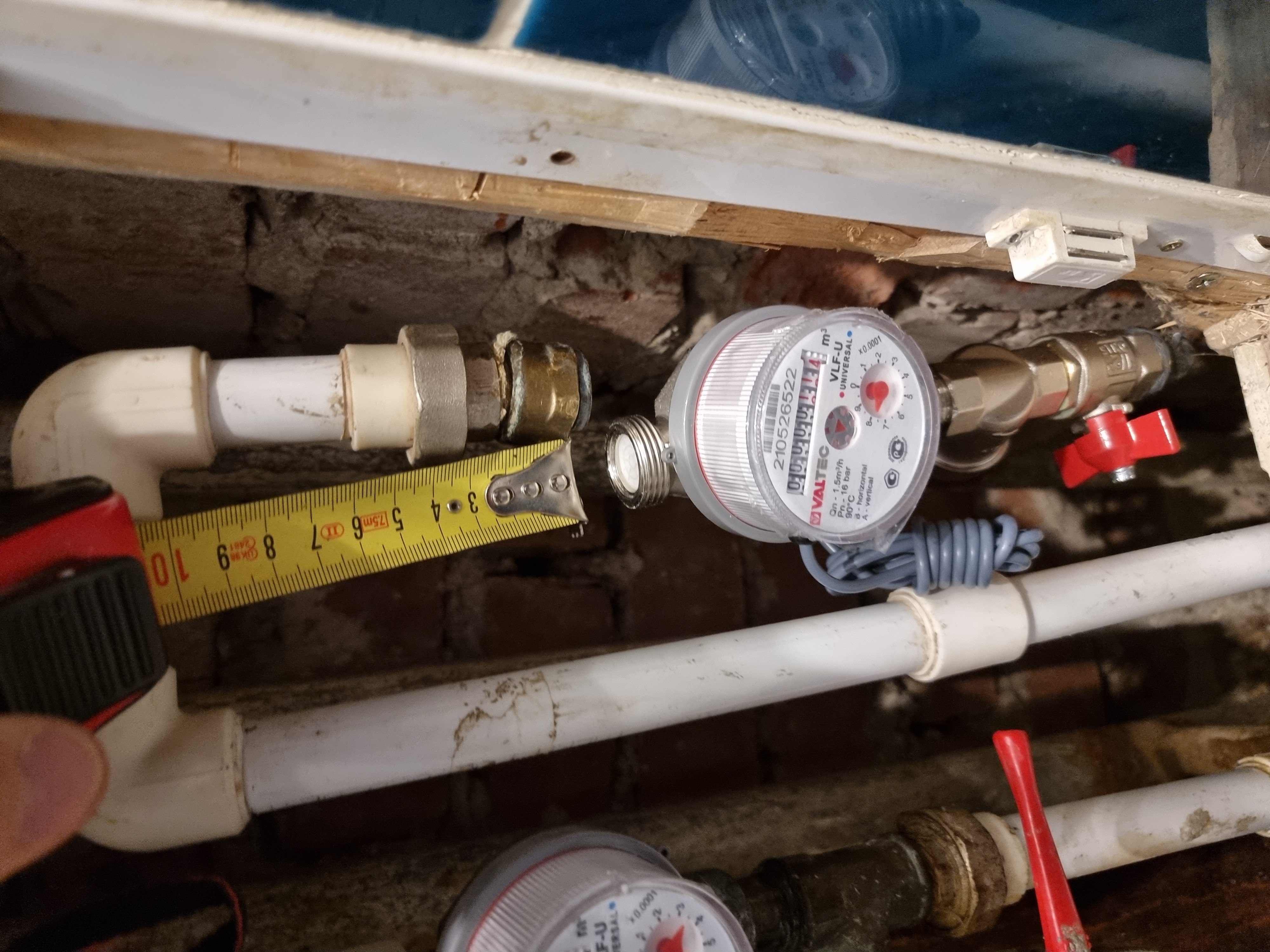

Как без перепайки полипропиленовых труб удлинить трассу? Не хватает порядка 10 мм в месте соединения счетчика.

Удлинитель ВР-НР, 1/2х10, если примерно 10мм...

tyrtym написал: Как без перепайки полипропиленовых труб удлинить трассу? Не хватает порядка 10 мм в месте соединения счетчика.
Поджать ППр колено и закрутить - оно ведь так и стояло. Или взять счётчик длиной 110 мм (вместо 80 мм), возможно там такой и стоял. Ищё можно взять более длинные комплектующие перед счётчиком или например кран с американкой (вредная УК может докапаться, но законных запретов на установку такого крана нет).
tyrtym, почему на этот прибор не стали менять полусгоны из комплекта счётчика? У валтека они достаточно длинные - возможно это несколько компенсировало недостаток длины. Стрелочка на счётчике соответствуют направлению потока воды или крутится в обратную сторону?
После монтажа счетчика ввод в эксплуатацию БЕСПЛАТНО через УК - постановление 354, пункты 81-81.14, 82А, 85.

Мишутк написал: Удлинитель ВР-НР, 1/2х10, если примерно 10мм...
Мишутк, попробуем, спасибо

ser000, счетчики были без сгонов в комплекте пока попробуем с помощью удлинителя

tyrtym написал: счетчики были без сгонов в комплекте
Но на входе явно новые сгоны, а на выходе оставлен старый.

ser000, сгоны отдельно брались
