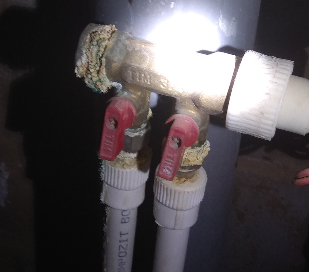

Подскажите пожалуйста, на шаровом кране горячей воды образовался кристалический налет. Что это и как избавится?

Для данного материала это норма.

Усохла прокладка под накидной гайкой. На заглушке коллектора тоже. Выглядит не айс, но катастрофы не будет. Коллектор не с плоским торцом, вероятно.
