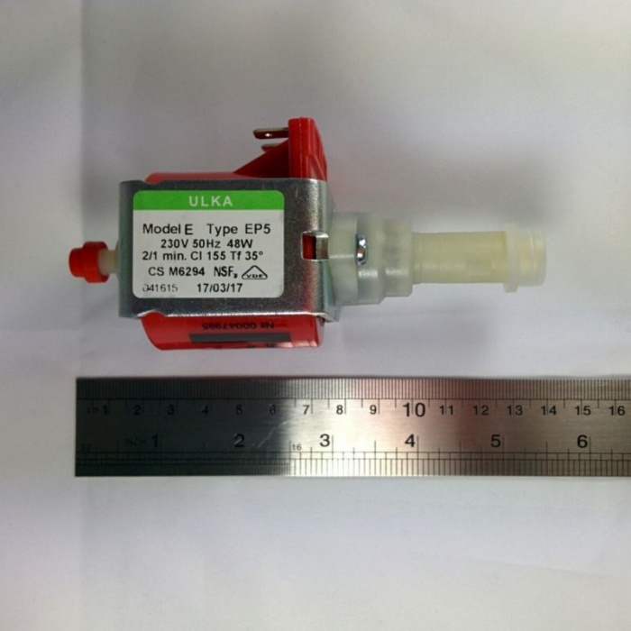

есть несколько фильтров обратного осмоса, нужно срочно доработать их насосами, для работы без водопровода (из бака - бутылки)

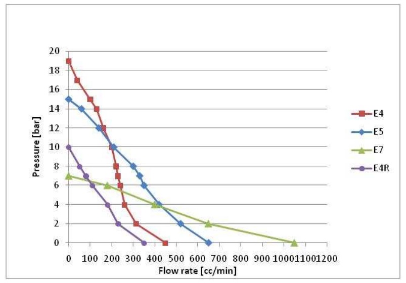

есть конечно стандартные решения - мембранный, но дорого. я так понимаю, основное его преимущество - малошумность?
можно добыть несколько бу помп от кофемашин занедорого, вибрационных. я так понимаю, по параметрам производительность - давление они вполне подходят, просто шумные? если смириться с шумом, подойдут?
единственное, что - она "в стенку" может нагнать давление до 15-20 атм. понятно, что датчик давления ее отключит раньше, но если вдруг нет - порвёт корпус краба? или краб не закроется и при заполненном баке вся вода просто пойдёт в дренаж?
