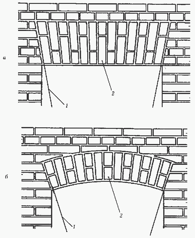

Здравствуйте. Хочу заменить окна в кирпичном доме 1900-х годов постройки. Есть вопрос про демонтаж рамы. Если ее снять - не обрушится ли верхняя часть проема? Или может кто знает как в дореволюционные времена делали окна? Ставили раму и вокруг нее возводили стену? Просто оставлять я эту раму не хочу так как она гнилая и сквозит от со всех щелей там, хотя по городу видал как у людей в такие деревянные рамы стявят новые пластиковые окна. Интересно узнать причину и что делать в таких ситуациях?

Перемычка видна?Дом частный не несколько этажей?

dizelO, немножко поковырял - не видать. Дом частный 1 этаж. Просто вертикальные трещины в кладке есть над проёмом, поэтому и озадачился эти вопросом. Приходит мысль пропилить и вбить 100-е уголки и заварить полосами между собой

Алексей Пeтрoв, ктрипичи не могут в воздухе висеть, и окна не обладает несущей способностью чтобы держать верхние ряды. Наверняка что то есть сверху в качестве оконной перемычки.

Алексей Пeтрoв, ранее проемы делали с усилением кирпичом, или подтесанным, или внаклон. Над проёмом кирпичи стоя или лёжа? Лучше с фото.

sanya1965, хорошо, полный демонтаж штукатурки сделаю и вышлю фото. Но как бы не было усилие кладкой трещины насквозь не дают мне покоя. А вдруг обвалиться.

Алексей Пeтрoв, прикиньте вес кирпичей над окном. Вы всерьез полагаете, что гнилые деревяшки могут его нести??? Там или перемычка, сделанная позднее. Или кирпич в замОк. Ну ладно девушки пишет, что панельные дома на обоях держатся.... Здесь вроде не девушка....

Вы имеете ввиду такую кладку перекрытия? Просто насчитал 3 сквозные трещины от верха окна до крыши.дом дал сильную усадку так как рядом построили массивное здание, а стена общая.

Алексей Пeтрoв, именно такую. ЗамОк держит не раствором, а клином. Я на даче делал арку вообще без раствора, кирпичи лежат в защемлении. И падать никуда не собираются.
