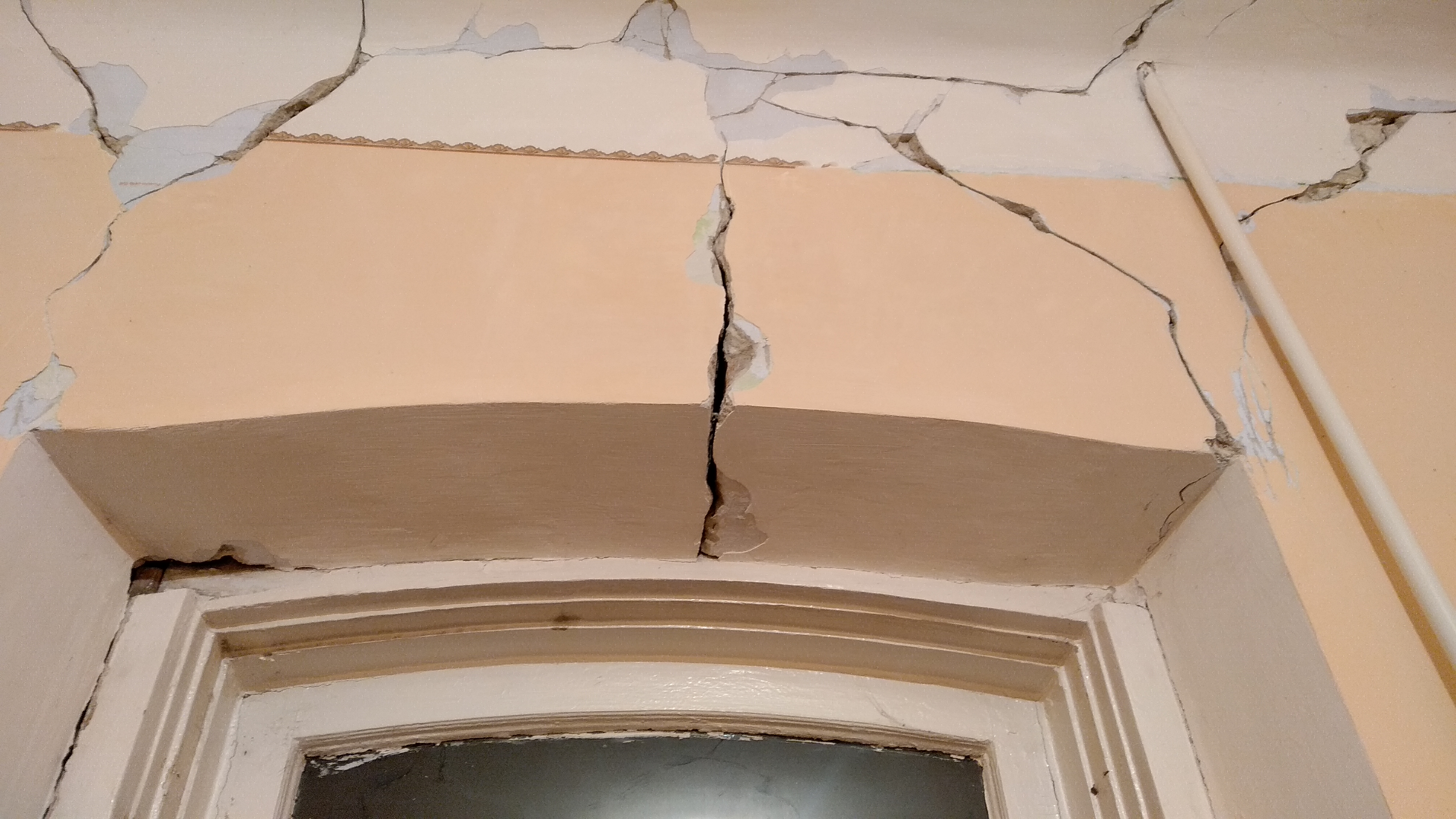

Вот фото второго проема. Тут трещины значительные. Но здесь я уже демонтировал подоконник и снял нижнюю часть рамы. Сама рама очень подвижная.

01.05.2022 в 09:43:43
Что-то там не так всё очевидно. Что там под штукатуркой - поди, погадай... Напрашивается переделка.

01.05.2022 в 10:14:00
pool, штукатурка там крепко сидит. Сбивать не буду. А вот в центральную трещину насквозь проходит проволока.

01.05.2022 в 10:32:39
Гадалка из меня плохая. При всём моём желании, не смогу Вам более быть полезен.

01.05.2022 в 13:49:25
pool, спасибо за персональные консультации. Помогли. Потому,что кто дом строил уже в ином мире, и никаких сведений нету что как и где. А в интернете противоречивая информация , в поисковиках. Кстати рамы я сам демонтировал уже . Все держится отлично и падать не собирается. Раствор известь. Клин держит намертво- даже с трещинами с палец в кладке.

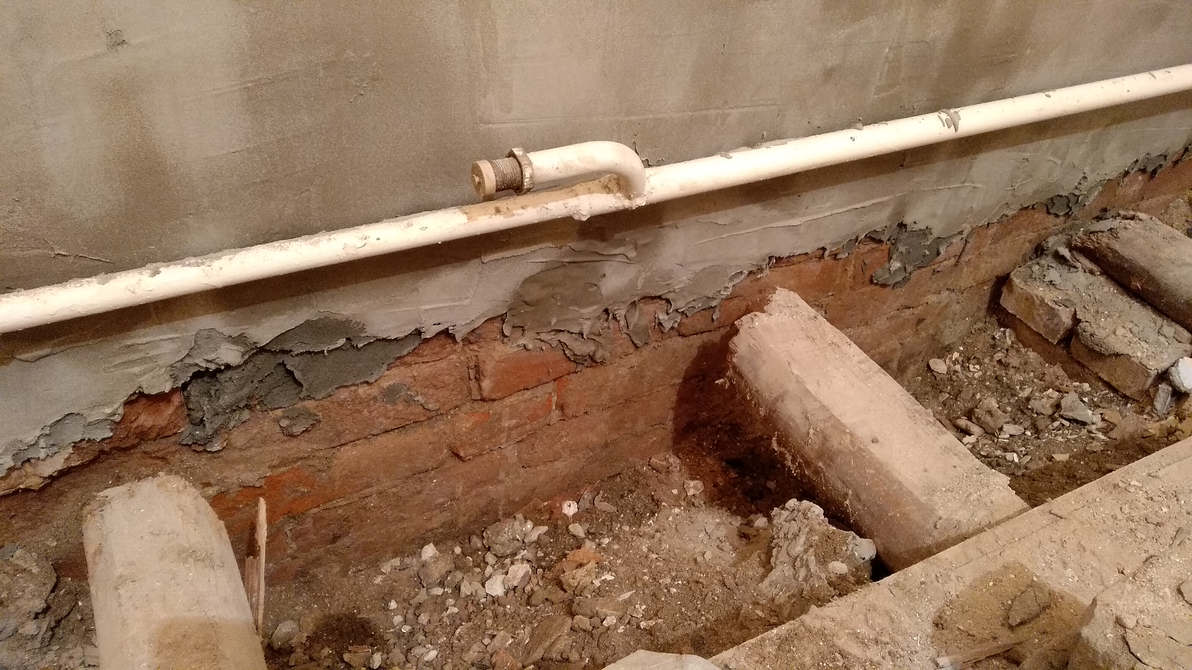

Не могу, не спросить ещё одно. Раскопал немного цоколь со стороны комнаты. Кирпич весь сырой. Отмостка дома бетонная, относительно свежая 20 лет назад заливали. Так вот от фундамента и выше цоколя на метр кирпич весь сырой. От чего это может быть?

05.05.2022 в 20:41:27
Алексей Пeтрoв написал: ... Не могу, не спросить ещё одно...
Да Вы не стесняйтесь. Количество вопросов неограниченно. У Вас безлимитный тариф и Золотая карта VIP-статуса.
:) Вот за что мне любы омичи... Хвалю за юмор.
Алексей, это называется трындец... Стоимость приведения в порядок этого дома сопоставима с постройкой нового. Расписывать, на чём основано моё заключение, не буду. Пока не буду. Поверьте - всё гораздо более серьёзно, чем Вы себе представляете.

05.05.2022 в 21:44:12
pool, отсутствие гидроизоляции фундамента я так подозреваю. Потому, что как у новой пристройки такого нет. Или неправильно сделана отмостка. Знаю, что при некоторых случаях под отмосткой собирается вода На фото уже новая штукатурка ещё не высохла на армирующей сетке. А старая отставала прям с кирпичом. Ну на новый дом средств нет, поэтому тут надо что то придумать. Именно сырой кирпич с фасада. Внутри дома по другим стенам сухой.

Алексей Пeтрoв написал: pool, отсутствие гидроизоляции фундамента я так подозреваю. Потому, что как у новой пристройки такого нет. Или неправильно сделана отмостка. Знаю, что при некоторых случаях под отмосткой собирается вода На фото уже новая штукатурка ещё не высохла на армирующей сетке. А старая отставала прям с кирпичом. Ну на новый дом средств нет, поэтому тут надо что то придумать. Именно сырой кирпич с фасада. Внутри дома по другим стенам сухой.
Алексей Пeтрoв,
  1. на фото вдоль стены идёт водопроводная труба. Возможно, она где - то протекает.
  2. дождевая вода таки затекает под отмостку.

06.05.2022 в 23:35:28
