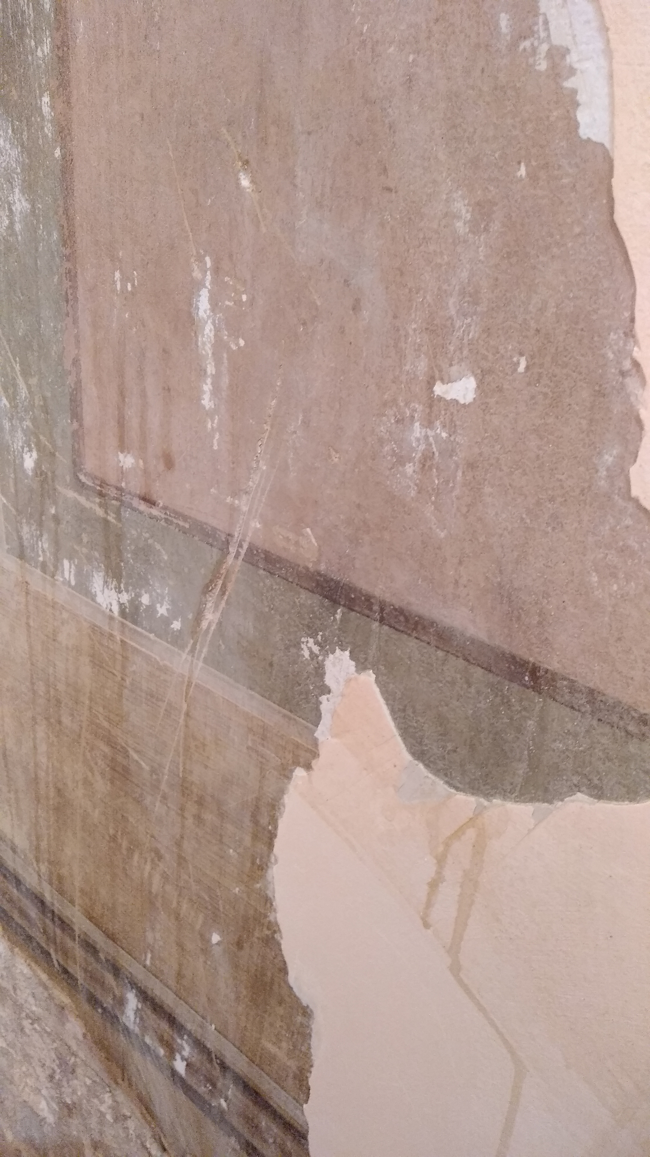

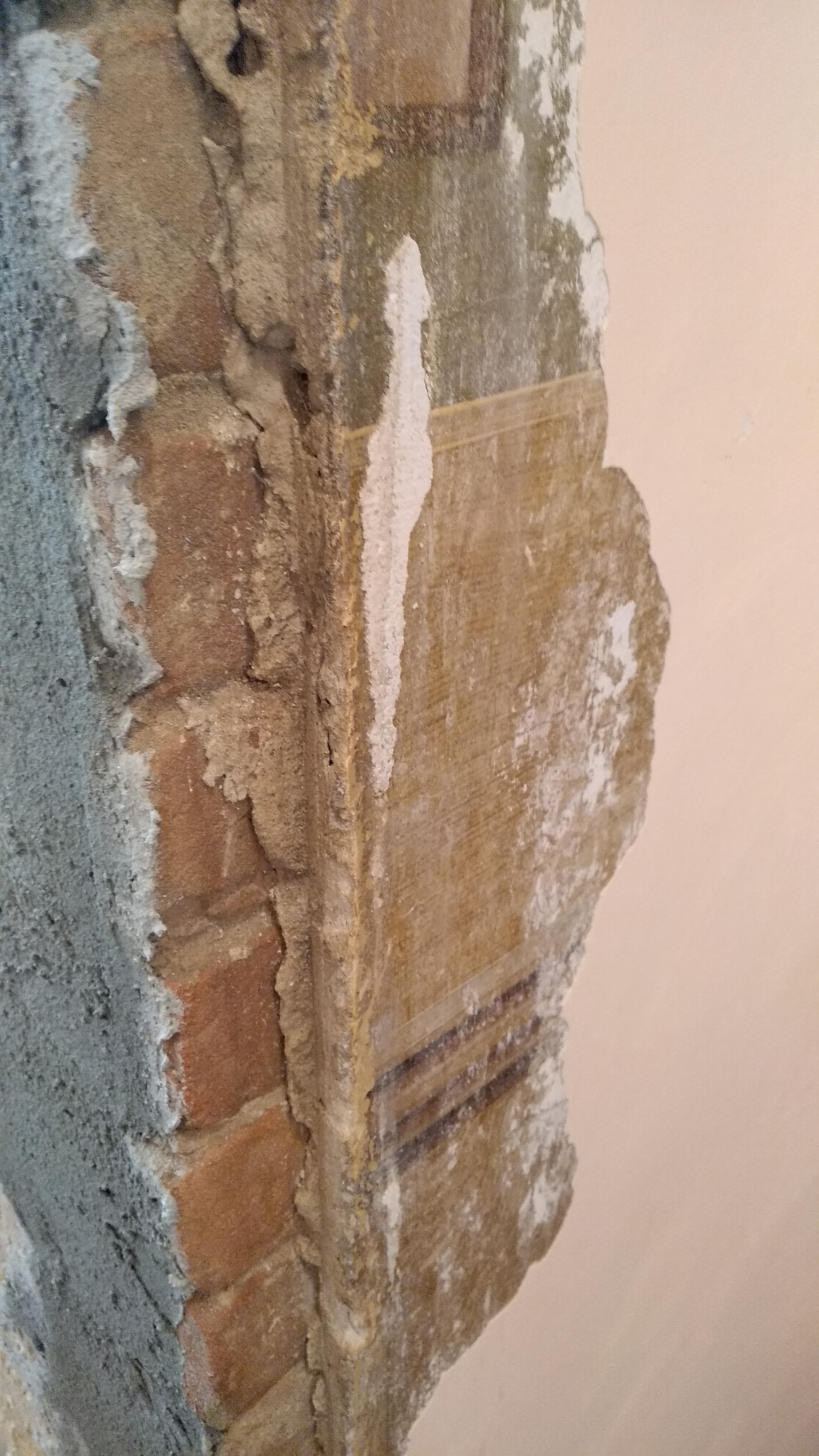

Вопрос, может кто знает. Снял слой шпаклёвки, который отпадал с одной из стен а под ним непонятное покрытие, почти невпитывающее с геометрическими рисунками. Что это?

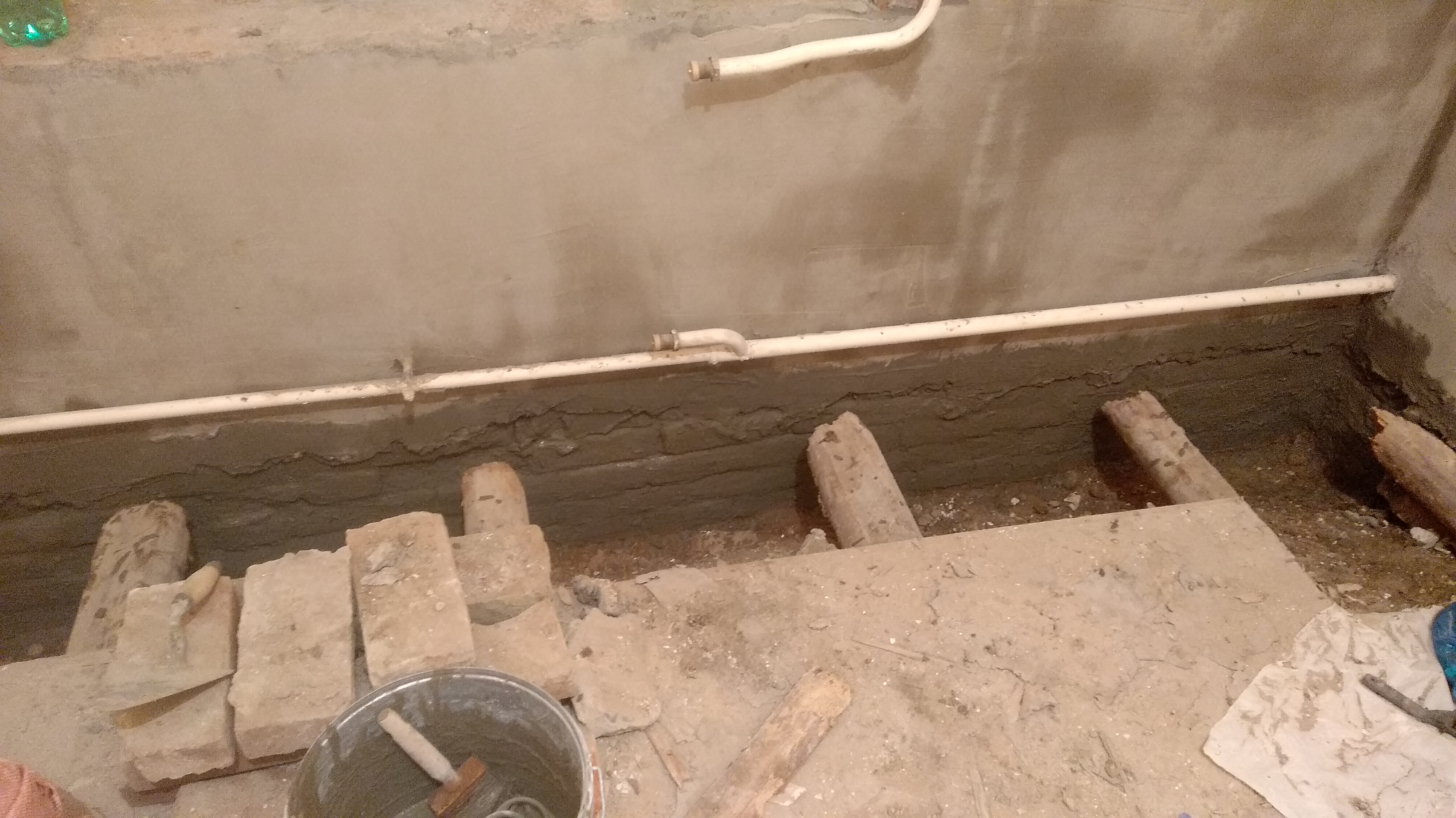

Откопал цоколь внутри в разумных пределах , почистил загрунтовал и нанес цементную гидроизоляцию. Вонять сыростью перестало сразу. Остальные стены сухие, мокрая только фасадная.

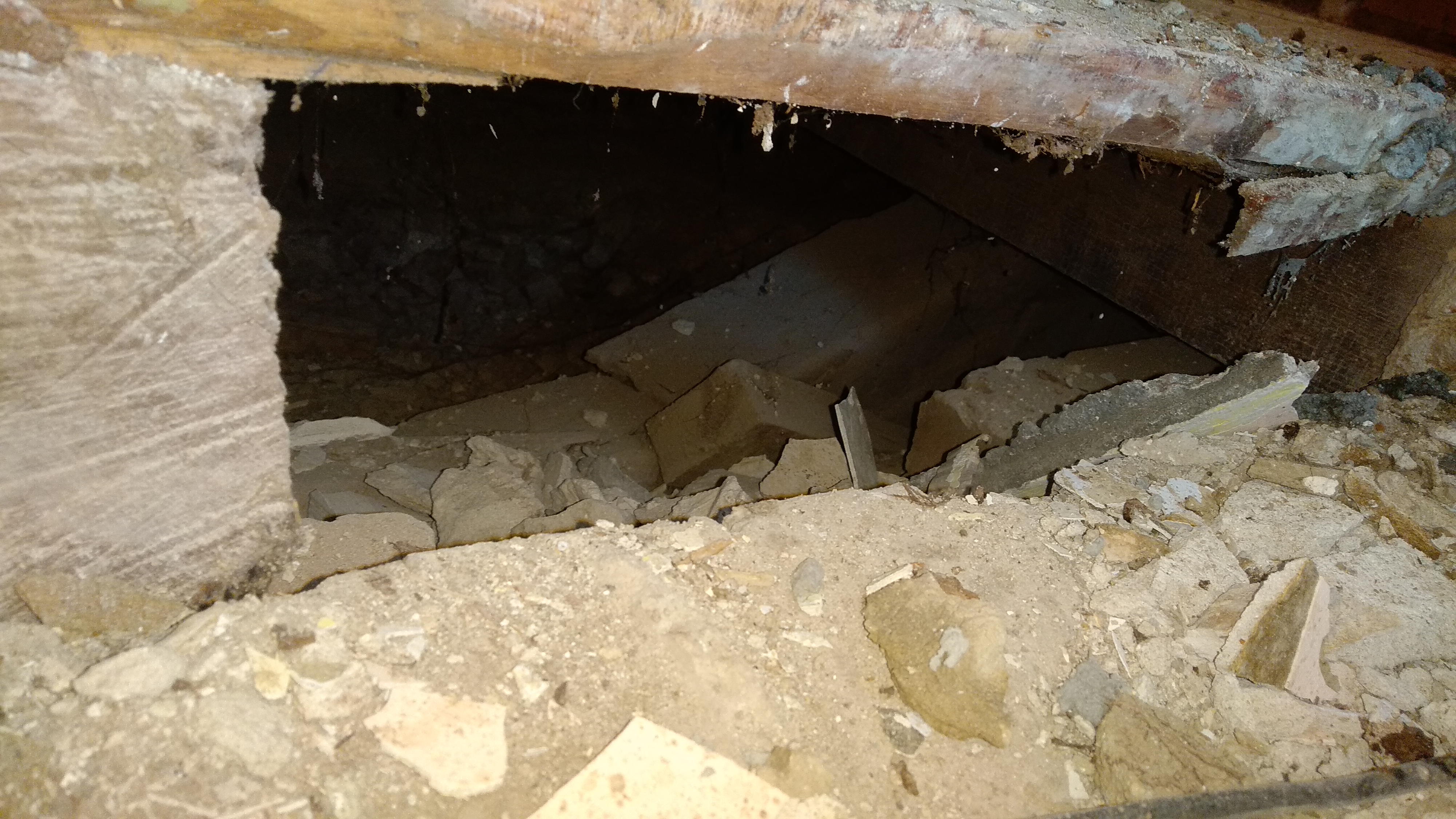

Вот смежная комната, на ней уже полы глубокие. Есть ли смысл туда делать теплоизоляцию и гидроизоляцию с подсыпкой керамзита? Или такой воздушной прослойки в 40 см будет достаточно для теплоизоляции? Подсыпка сухая на ощупь

Алексей Пeтрoв написал: ... Снял слой шпаклёвки, который отпадал с одной из стен а под ним непонятное покрытие, почти невпитывающее с геометрическими рисунками. Что это?...
Это фрески начала прошлого века. Фрески незамысловатые. Но, если чистить дальше, то запросто можно обнаружить и роспись и другие знАчимые реликвии. Не исключайте, что именно Ваш дом признают памятником, охраняемым ЮНЕСКО. Вот тут-то карта и попёрла...

pool, то что отваливались убрал. Плана по тотальному демонтажу нет. Бюджет 100т починить 2 комнаты + полы и окна. Несущие стены кирпич на известковом растворе. А перегородки из чего попало, их даже страшно трогать. Дранка на досках, внутри засыпан какой то шлак воняющий гарью. Некоторые стены походу делали из того что было. Замурованы доски, саман, обломки кирпича, веники и т.д. Что интересно , стена с этой фреской находится внутри дома и она одна такая, хотя по идее это же должна быть уличная стена. Интересно кому пришло в голову шпаклевать по ней. Намазал грунтовкой CT17 она вообще не впиталась.

Подкопал под фасадную стену изнутри дома до фундамента. Естественно гидроизоляцией там и не пахнет. Докапывать до основания не стал конечно, но цоколь изнутри дома обработал цементной гидроизоляцией
