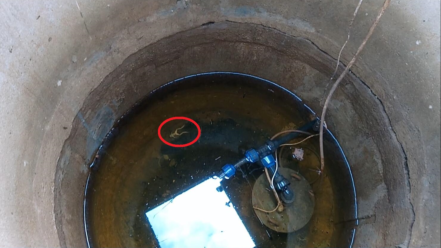

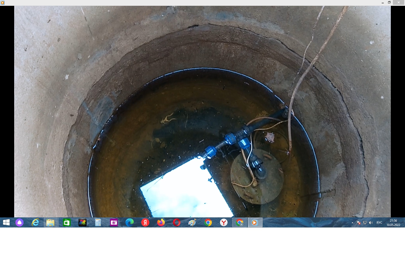

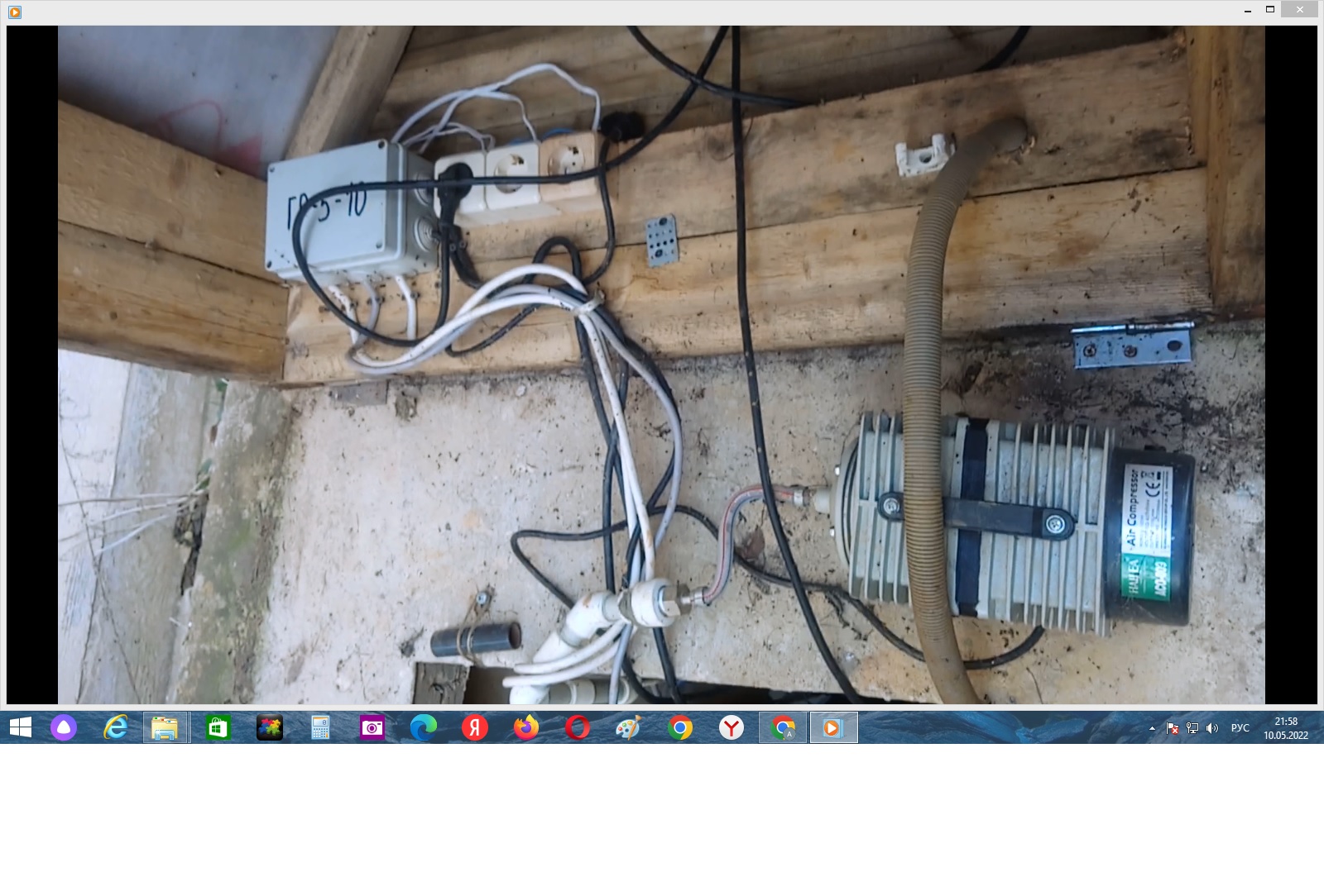

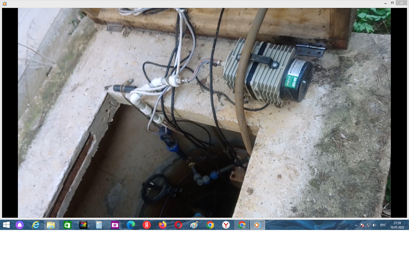

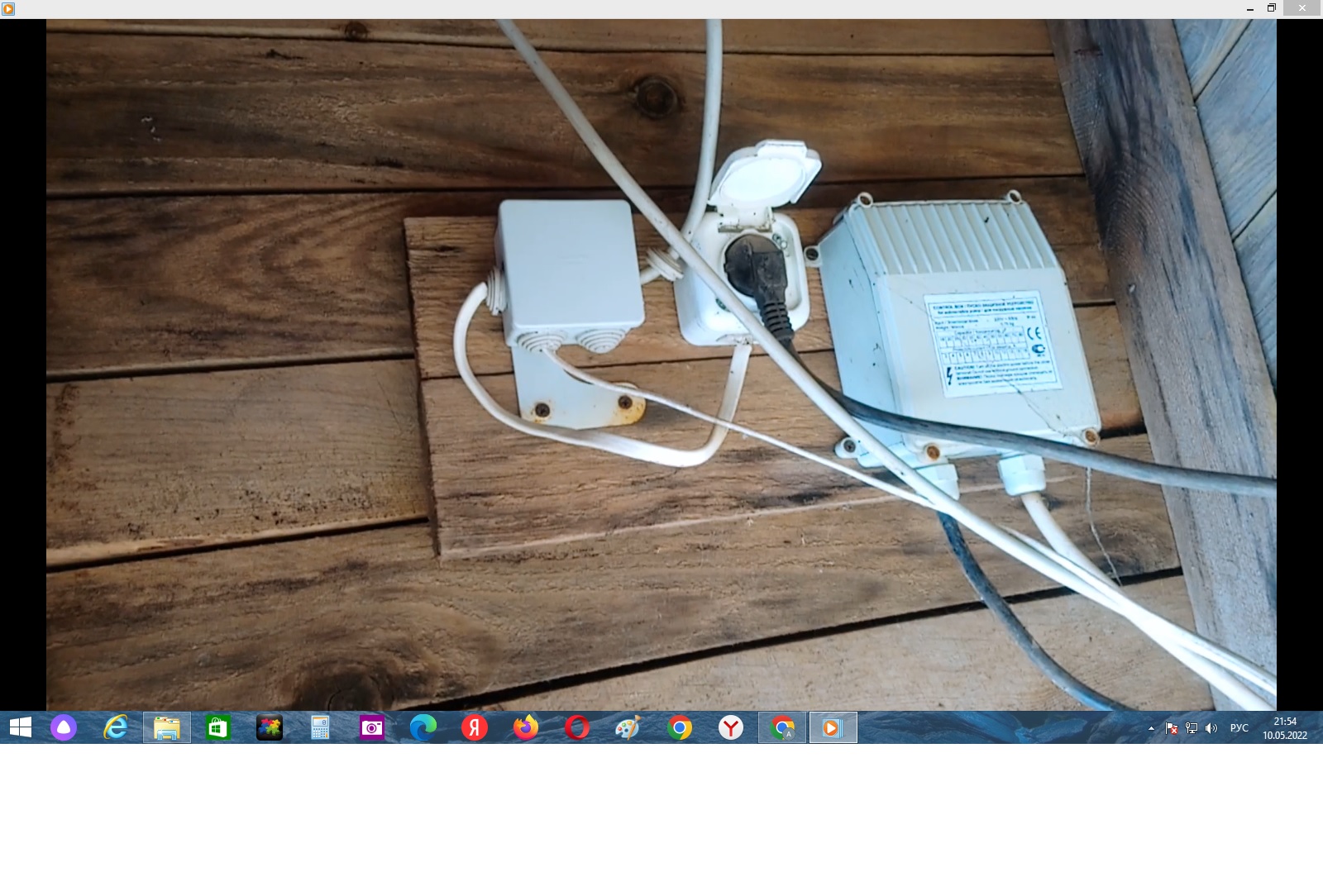

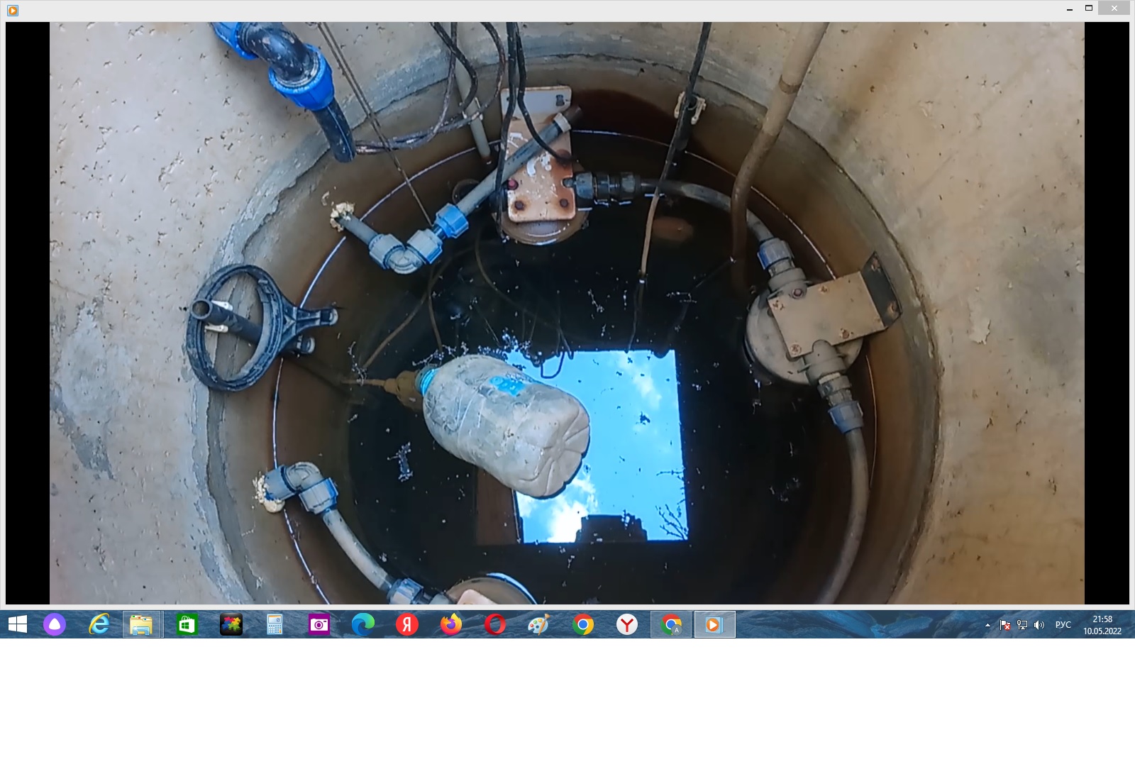

Добрый вечер! Вода из скважины не поступает в колодец. Прошлым летом всё работало. Ничего не отключала на зиму, кроме электричества. Воду откачала только из колодца отдельным насосом со шлангом. Что-то сломалось или что-то просто нужно включить? Первые два скриншота - скважина, вторые три - колодец.

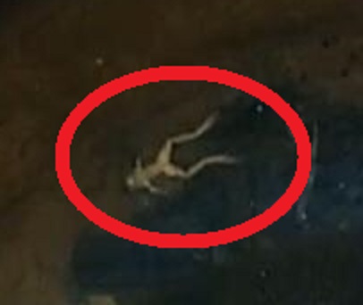

А лягушка какую функцию выполняет? :)

Alex___dr, причём здесь лягушка? Очевидно, что никакую.

Знал одного прораба, который творил такое. Оказывается, он не одинок. Скорость воды, с которой насос накачивает бак-ресивер, и скорость, с которой должна фильтроваться вода через фильтр, это разные скорости. Ваш насос в нынешней конфигурации безобразия страдает излишней нагрузкой, которая растёт по мере засорения фильтров. Понимаю, Вас волнует только отсутствие воды. Но автор этого безобразия, что на фото, где то сейчас это дело продолжает. Наверное, автор получает денег с выкапывания каждого ненужного колодца. В колодце со скважиной нужен постоянно подключенный нассо-автомат с поплавком выключателем. Это защитит от необходимости пить воду с дохлыми лягушками. Сложности могут быть с трассой для откачки воды. Она может перемерзать весной, когда талая вода уже есть, а ночи ещё холодные. Дренажный насос нужен без обратного клапана, чтобы вся вода, что не ушла из трубы самотёком, сливалась бы обратно в насос. Фильтры нужно перенести в дом. И не уверен, что они правильно подобраны.

Alex___dr, это оператор насоса. Умер, вот ничего и не работает. :sorry:
cineman, фильтры не установлены, колбы пустые. Воду эту никто не пьёт, она только для хоз.целей. В прошлом году в таком же состоянии всё работало. Что мне сейчас делать без доведение всей системы до идеала, чтобы вода была, так и не поняла....

Белоснежка12, вы всерьез думаете, что по вашему описанию можно установить причину проблемы?

Белоснежка12, да, по фотографиям невозможно. Надо звать специалиста и смотреть на месте.
