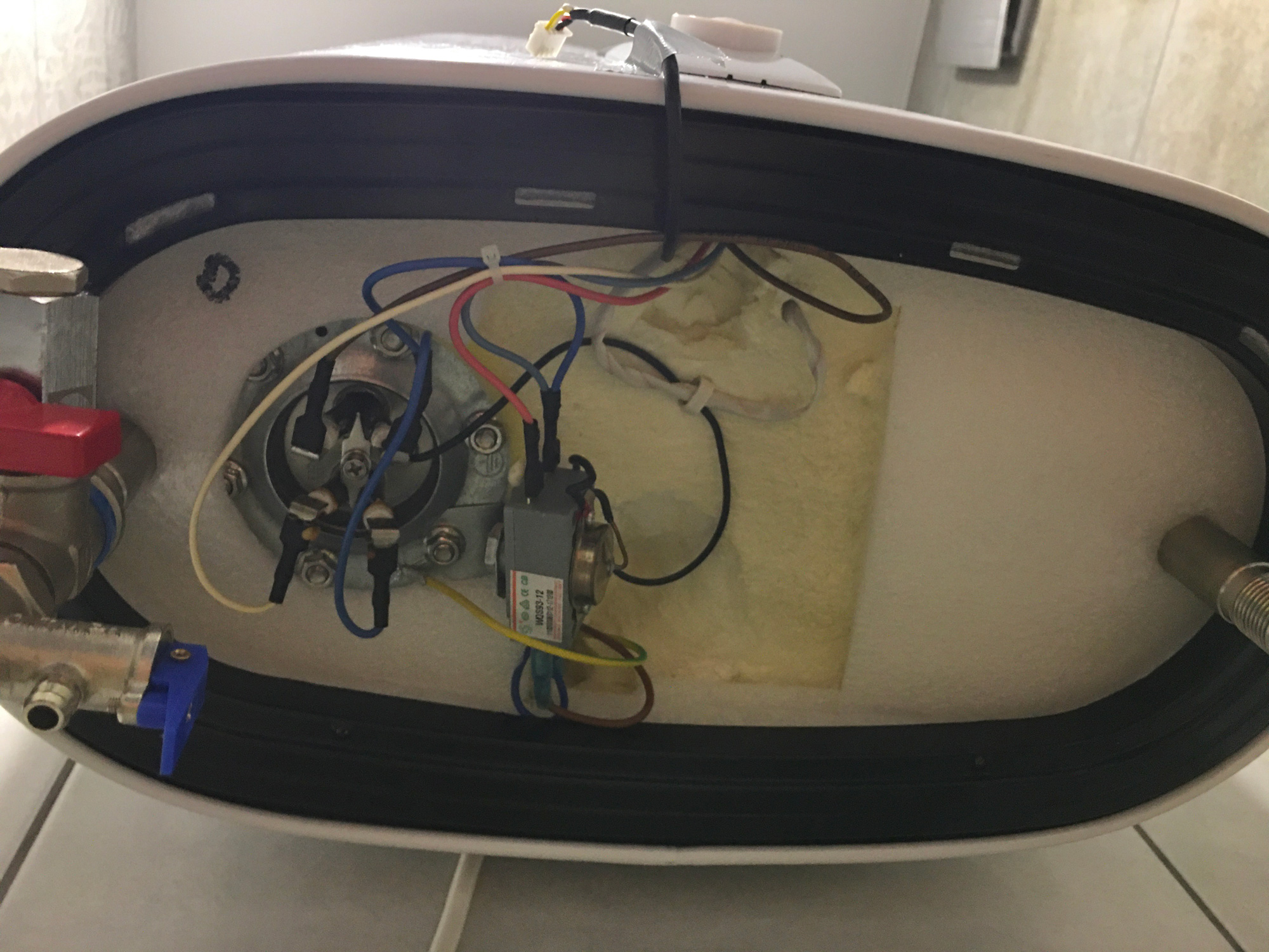

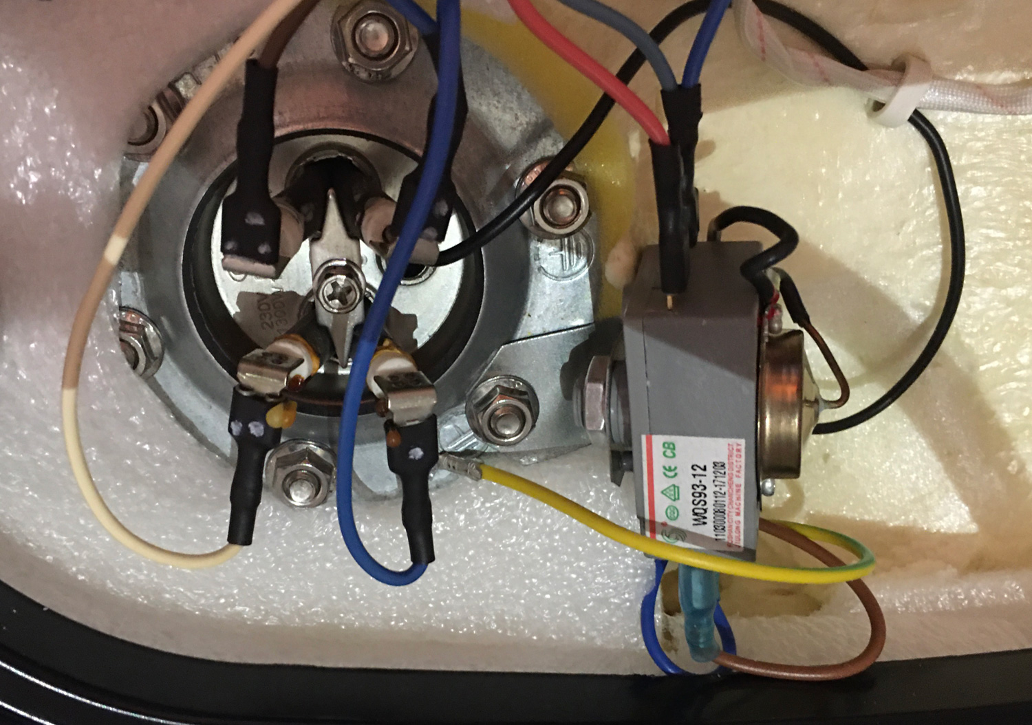

Идем дальше. После того, как все испытания были пройдены и все проработало как надо и ВН даже не потек после длительного простоя, я решил провести профилактическую чистку и посмотреть что там с магниевым анодом, состоянием бака и тд. Решил, сделал) Нашел инструкцию, как писал выше и стал это все дело разбирать, попутно консультируясь. Сам ВН удобно профилактировать сняв его, но в моем случае такой возможности не было, поэтому корячился как мог, под висящим водогреем)) Ну ничего, не спеша с кофеёчком и перекурами все получилось.

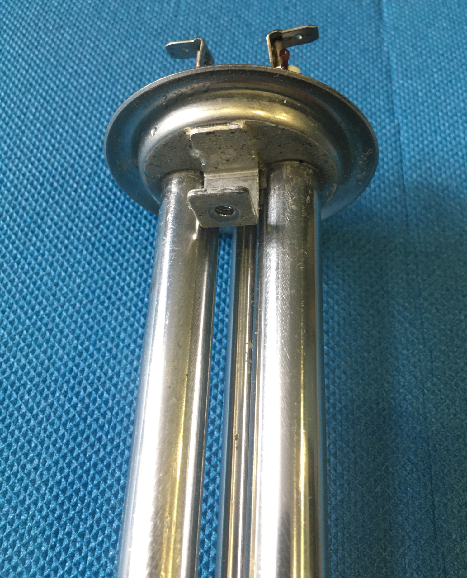

  • Снял крышку! Под ней, все чисто и без ржавчин и подтеков. Пометил маркером гайки и расположение контактов, чтобы потом собрать также, ну и фоток наделал.

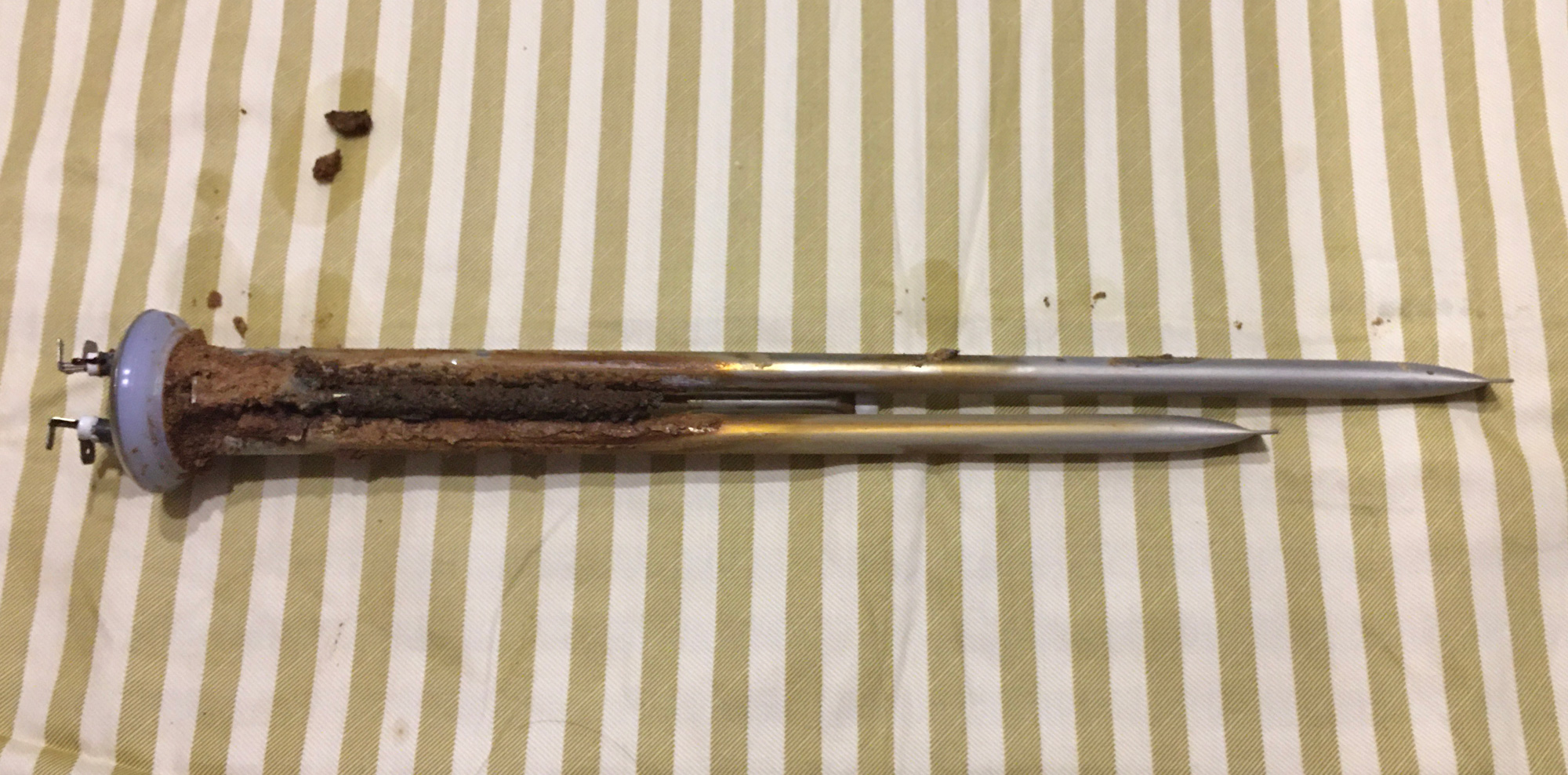

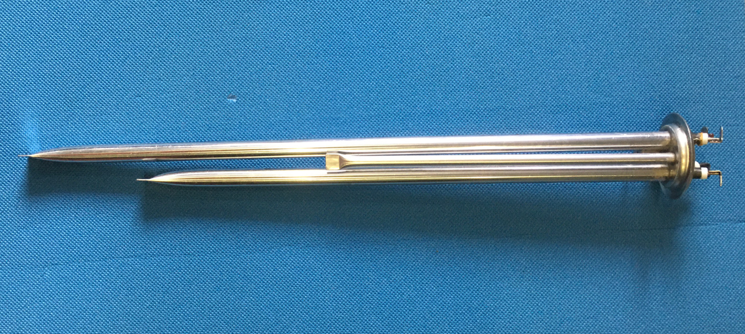

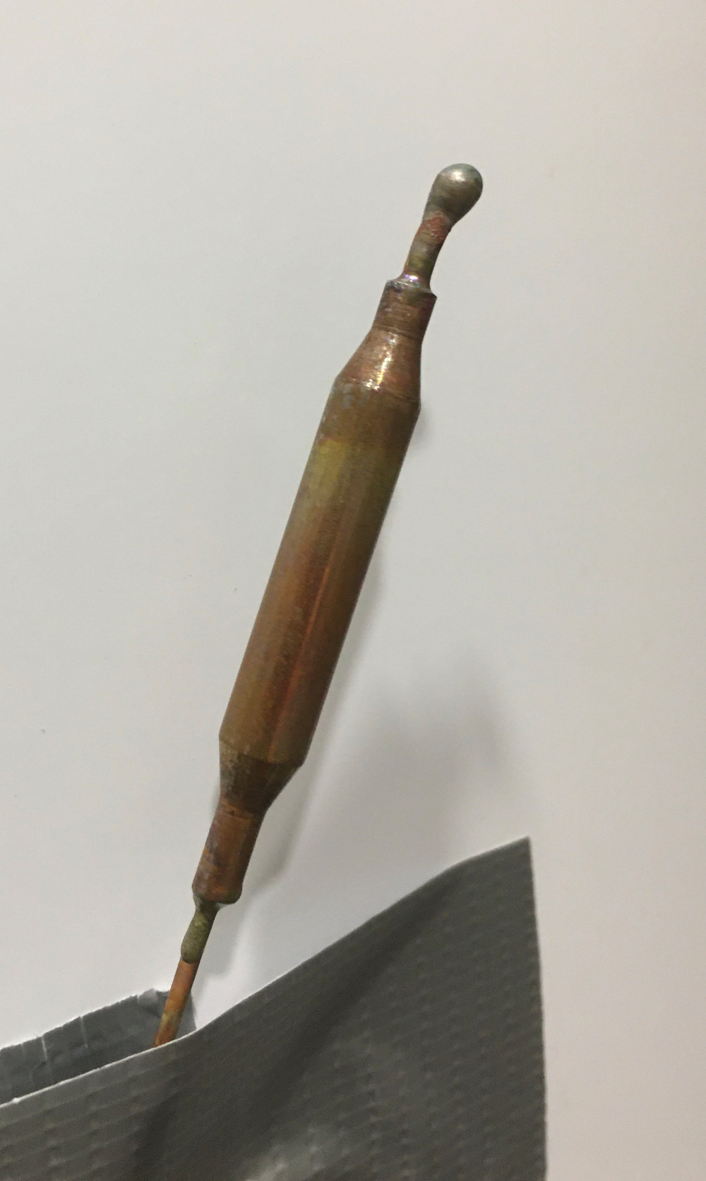

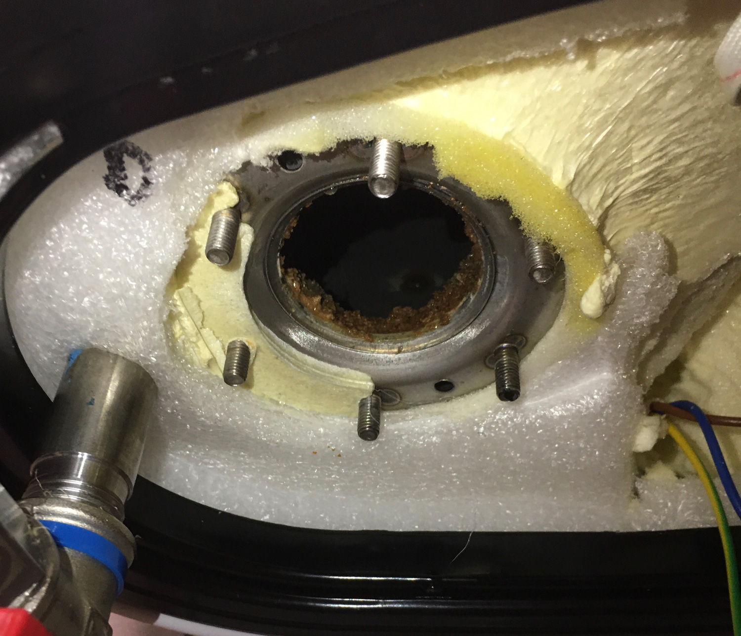

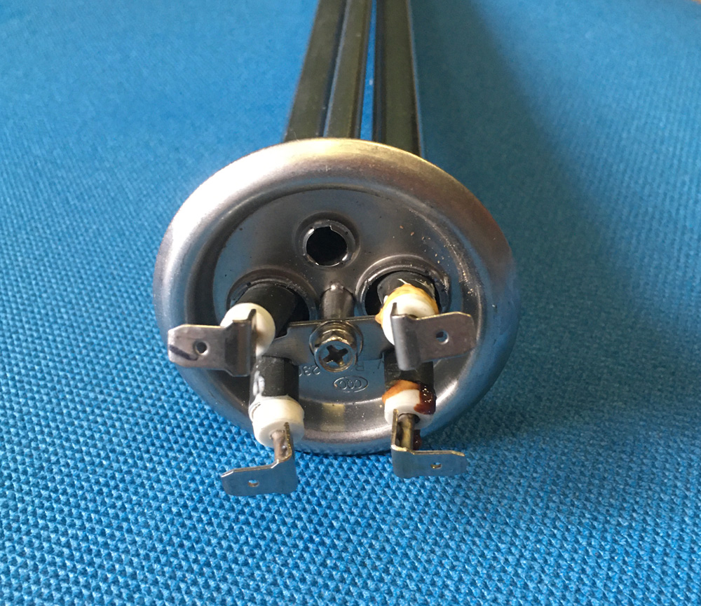

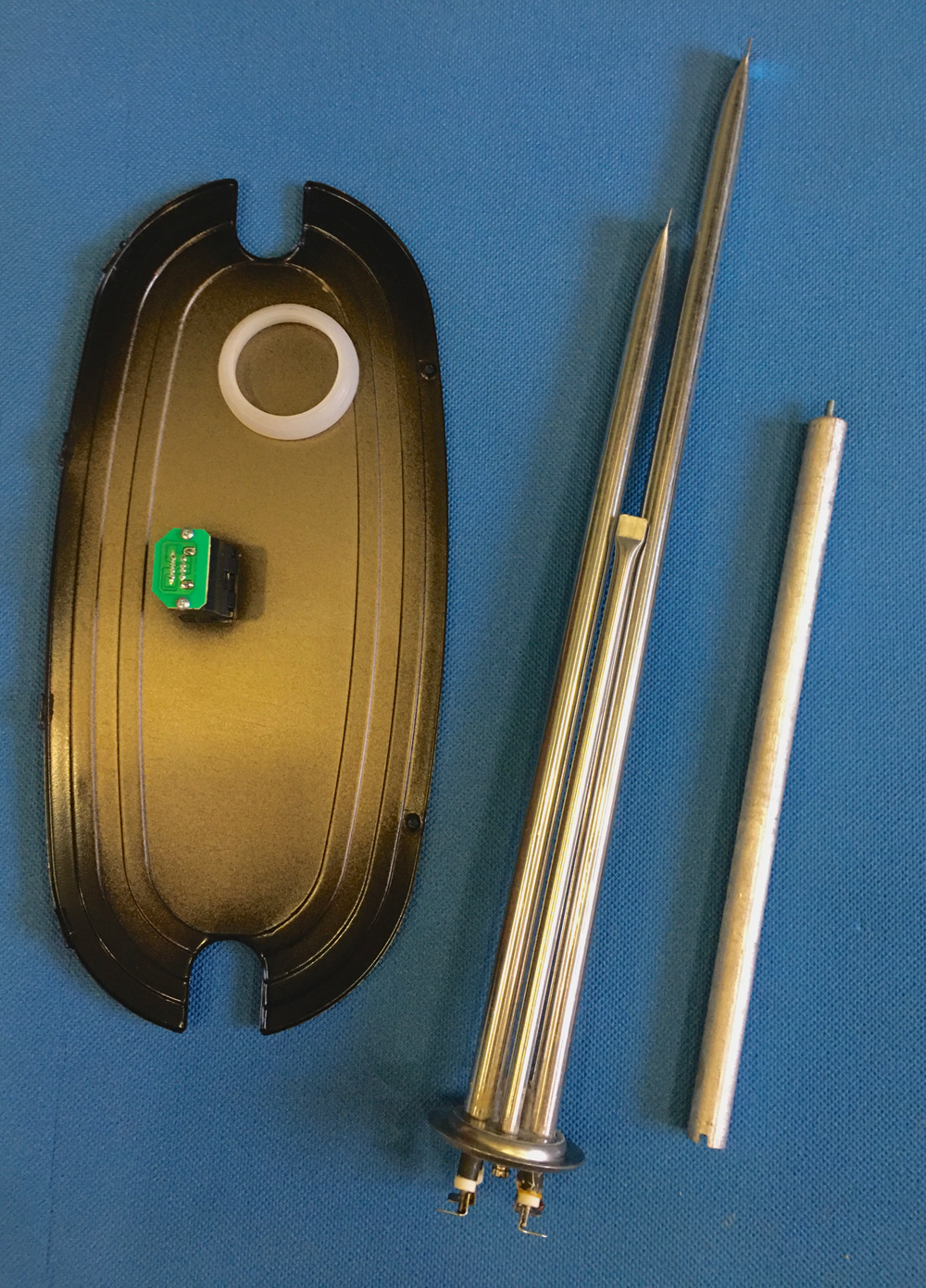

  • Сняв контакты, отодвинув реле, вынув и закрепив на корпусе термостат перегрева и провода с помощью скотча, чтобы не висело и не мешалось, открутил прижимной фланец(крест на крест) и аккуратно, сняв его вынул сам ТЭН. За 3 года редкой эксплуатации, накипи там не особо много скопилось, но магниевый анод растворился, хотя по факту за это время ВН эксплуатировался в общем 1.5-2 месяца. Т.е. еще один довод в пользу слива воды, а не хранения ее в баке. Так как она потихоньку растворяет магниевый анод) А нафига добру зазря пропадать?)
  • Очистил от накипи как мог бак и ТЭН. Использовал лимонку. Бак в идеале лучше промывать сняв со стены, так как залить лимонку сколько нужно и вымывать удобнее на снятом ВН, я клал смоченные лимонкой тряпки и ждал, плюс опрыскивал из пульверизатора внутрь, очистил как мог, в следующий раз планирую получше почистить бак. Залез эндоскопом и посмотрел то, что получилось. Дальше заказал магниевый анод родной и уплотнительное кольцо про запас, так как родное оказалось еще рабочим, но решил пусть будет, мало ли потечет и придется менять ну и на будущее. По мере того, как все сохло и ждал пока придут запчасти, пришлось еще прикупить динамометрический ключ, так как затягивать гайки необходимо с усилием от 11-13Нм, как указано в инструкции по сборке. Хотя с завода закручивают слабо, по опыту мастеров. Что тоже, возможно влияет на протечку у кого-то, при не верном обслуживании. Ну и на будущее данный ключ всегда пригодится.

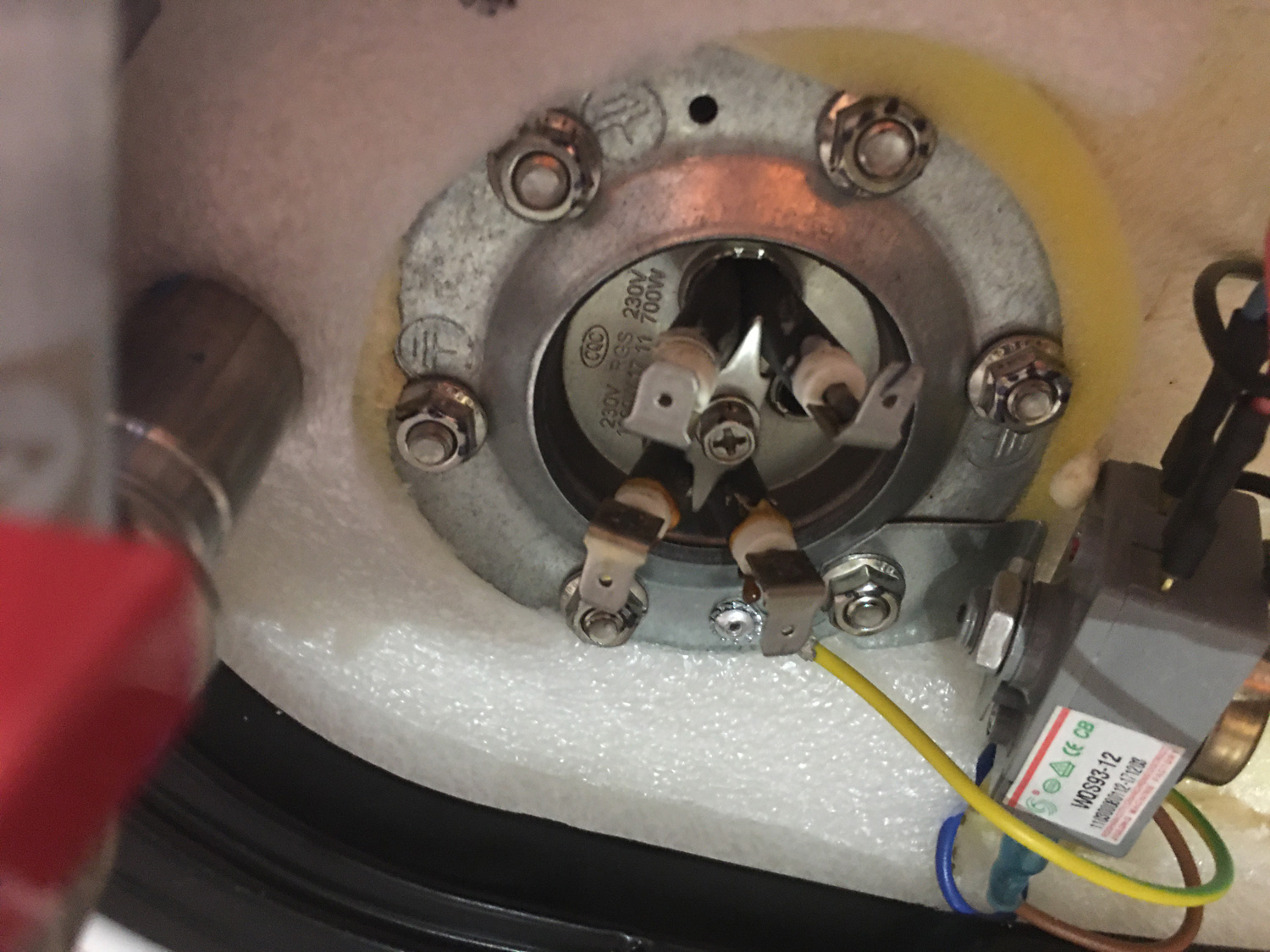

  • Собрал все в обратном порядке, подсоединил коннекторы и сделал пробный запуск. Крышку прикручивать не стал, решил заполнить бак и посмотреть будет ли течь или нет. В итоге подержал набранным ВН минут 30, все сухо! Вернул крышку как и было, запустил ВН. Сначала прогрел до 55, вроде все пашет, затем увеличил до 65С тоже все нормуль! Пару дней он у меня поработал, все пашет исправно на всех режимах, ничего не течет все супер!)) Выключил ВН и слил воду, получилось все удобно с этими тройниками, сливом воды через штуцер тоже удобно получилось. Проверил работу нового ПК на слив через дренажный шланчик, сливает гуд и не протекает. Тот что в стену уходит буду еще дорабатывать соединение, придумал как но надо разобраться, почему выдавливает воду обратно. Об это речь ниже.
В итоге ВН, спустя 4 года после покупки (установил в октябре 2018, начало эксплуатации в мае 2019) пашет исправно, после профилактики все супер! Так что теперь умею его грамотно профилактировать и эксплуатировать. По мере возни с ВН, удалось купить всего за 500р приблуду Electrolux Smart WiFi ECH/WF-02, чтобы управлять ВН через интернет, тоже удобная вещь. Стоят они 1600-1900 в разных магазинах, но у меня оказалось спасибок аж на 1100р, посему в СберМегаМаркете мне удалось купить все это за 500 реальных))

  • Магниевый анод в водонагревателе служит для снятия электрохимической коррозии и препятствует образованию сильной накипи на нагревательных элементах (ТЭНах) в процессе нагрева воды. Анод вступает в химическую реакцию с водой, смягчая ее и принимая на себя воздействие жесткой воды. Под действием этих процессов он разрушается, но благодаря этому увеличивается срок службы ТЭНа, а самое главное, сварные швы внутреннего бака водонагревателя защищаются от коррозии. Благодаря аноду накипь на нагревательном элементе образуется не твердая, а рыхлая (образуется гидроксид магния) и при очередном обслуживании бойлера ее легко будет очистить. Как вы понимаете, на это многие (и я в том числе) забивают)) А это очень важная часть исправной и долгой службы ВН! В модели IQ 2.0 стоит нержавеющая колба на фланце 64мм. с двумя сухими ТЭНами 1,3кВт и 0,7кВт плюс трубка под датчик термостата перегрева. Наличие магниевого анода на колбе должно быть постоянным на всем протяжении срока службы, в противном случае колба и года не отстоит! Так что вот такие пироги :)

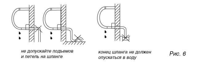

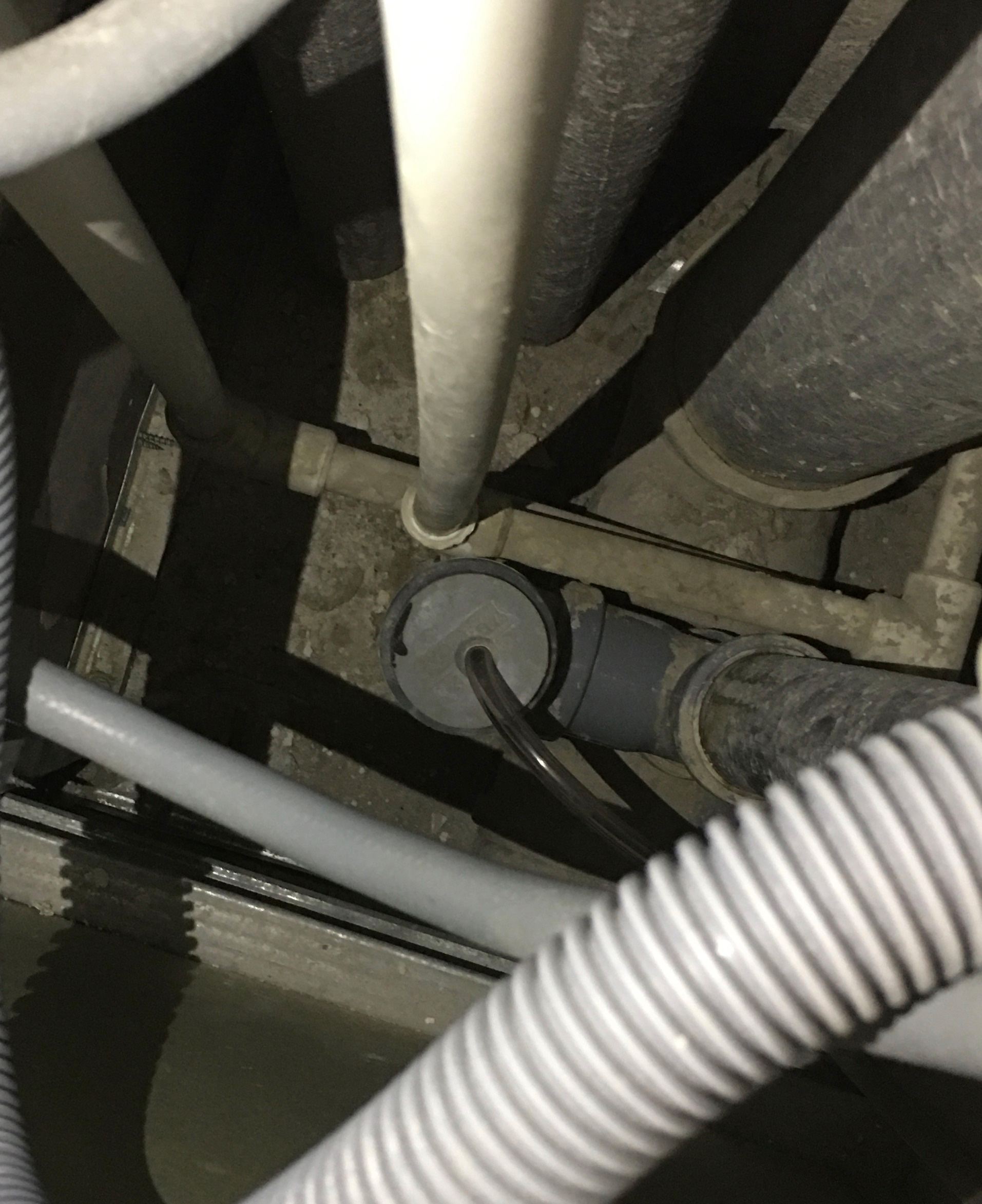

ВНИМАНИЕ ВОПРСО! Требуется помощь зала по поводу дренажного шланчика!!!
Вообщем, как писал выше, когда водичка подкапывает из ПК в эту дренажную трубочку, сначала стекает вниз, но на уровне стены не идет дальше и начинает накапливаться и выдавливает обратно в ПК. Ощущение, что в шланчике где-то пробка. Я решил испытать новый с другой дренажной трубкой, которую свесил прямо в унитаз. Отжал курок и все полилось через шланчик в унитаз без проблем. Т.е. я сделал вывод, что возможно траектория, как проложена дренажная трубочка в штробе с изгибами может влиять на это. Решил продуть, все дуется нормально. Взял длинную проволоку мягкую и решил исследовать магистраль по длине за плиткой, все проходит, с трудом но идет, видимо через какое то расстояние, идет трение о края шланчика и идет с сопротивлением, но идет если крутить как бы по своей оси проволоку. В коробе, где этот шланчик визируется, тоже все без проблем. Т.е. грязи и пробок там нет, критичных загибов с изломом тоже. Взял шприц и стал заливать воду эмулируя подкапывания, вода проходит и начинает накапливаться на изгибе перед входом в канализационную трубу(см. фото), когда дуну насосом, вода под давлением уходит в канализацию. В свободном же падении не хочет идти. Полез исследовать вход этого шланчика в канализационный стояк. Шлначик плотно вставлен в заглушку. Выдернул трубочку из заглушки входа в канализацию на меня пошел сквознячок! И тут до меня доперло, может в стояке присутствует иногда сильный напор воздуха, что в итоге выдавливает воду обратно или сопротивляется естественному ее сливу?. Стал испытывать систему, с выдернутым из канализации шланчиком, вода начала потихоньку уходить, на местах изгиба в стену, как бы тормозила, но под тяжестью скопившейся жидкости, проходила дальше. Т.е. видимо проблема не в том, что магистраль с изгибами, а в том что присутствует обратная тяга в канализации?? Что тогда делать, как быть? Потому что использовать висящий и открытый дренажный шланг не хочется, ведь специально и уводил за стену, чтобы не видно было всего этого. Пробить в заглушке канализации дырку, чтобы давление снизить, чревато зловониями со временем я думаю. Как быть камрады?)

AlexNovo, Между канализацией и квартирой может быть из-за тяги, разности температур воздуха перепад давлений в несколько Па. На трубочке если есть колено, то это водяной затвор, для пропихивания воды через него также требуется преодолеть давление в несколько Па. А в трубочке до колена-сифона воздушный пузырь, который ничего не весит и не может продавить колено-сифон и небольшой перепад давлений - квартира/канализация. Аналогичная проблема встречается в дренаже кондишенов - там есть требования, чтобы дренаж шел без колен.
Короче, на канализацию ставите сифон с шариком и приемной воронкой (гугл) - их не зря придумали, трубочку проводите до сифона без колен, в которых будет стоять вода.

AlexNovo написал: Анод вступает в химическую реакцию с водой, смягчая ее и принимая на себя воздействие жесткой воды. Под действием этих процессов он разрушается, но благодаря этому увеличивается срок службы ТЭНа, а самое главное, сварные швы внутреннего бака водонагревателя защищаются от коррозии.
Это не совсем так.

BV написал: Короче, на канализацию ставите сифон с шариком и приемной воронкой (гугл) - их не зря придумали, трубочку проводите до сифона без колен, в которых будет стоять вода
Ок, спасибо! Погуглю. На счет колен, я так понимаю это изгибы под углом? У меня сейчас примерно такая траектория этой трубочки от ПК до канализации.

AlexNovo написал: На счет колен, я так понимаю это изгибы под углом?
это прогибы трубки вниз, в которых постоянно стоит вода. Видели когда нибудь дешевый вариант сифона под мойкой/умывальником из согнутой гофрированной трубы?
Сравните с вашим эскизом :)

AlexNovo написал: . Анод вступает в химическую реакцию с водой, смягчая ее и принимая на себя воздействие жесткой воды. Под действием этих процессов он разрушается,
вот это - не так
AlexNovo написал: он разрушается, но благодаря этому увеличивается срок службы ТЭНа, а самое главное, сварные швы внутреннего бака водонагревателя защищаются от коррозии.
а вот это так, но не только швы и весь бак
Для понимания - почитайте про принципы действия катодной защиты, например труб, корпусов судов и тд и тп.

BV написал: вот это - не так
Да, именно это я и имел ввиду. Здесь https://teplo-spb.ru/stati/kak-eto-rabotaet/magnievyy-i-titanovyy-anod-dlya-vodonagrevatelya.html доступно изложено.

AlexNovo написал: магниевый анод растворился, хотя по факту за это время ВН эксплуатировался в общем 1.5-2 месяца. Т.е. еще один довод в пользу слива воды, а не хранения ее в баке. Так как она потихоньку растворяет магниевый анод)
Так не должно быть. Скорее всего, анод был бракованный. Здесь https://www.kharkovforum.com/showthread.php?t=179042&highlight=pulker&page=154 pulker показал пример.
