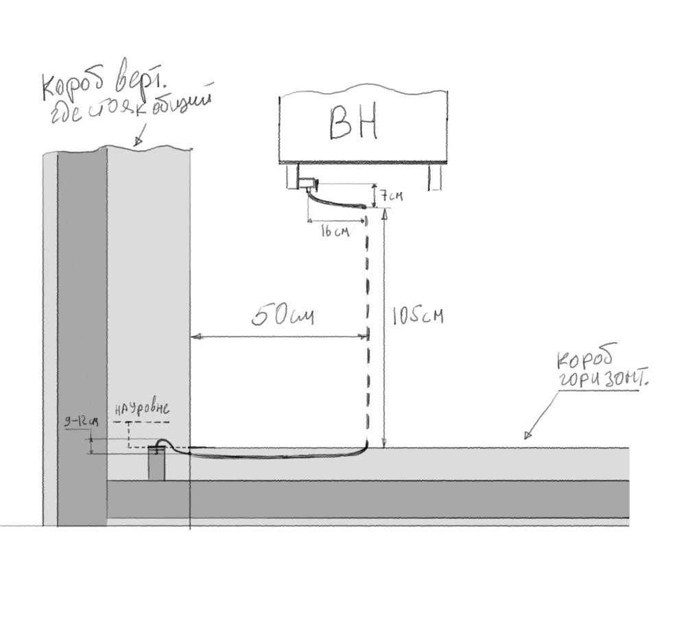

AlexNovo написал: Сравнил! У меняж идеальный пример практически всех косяков,
На вашем эскизе видится проблемным вот это - верх горизонтального короба ниже входа в каналью, да еще и вдобавок - вертикальная часть в штробе за плиткой. Если бы по отдельности либо то - либо это - решаемо легко. А вместе - надо крепко думать, как решить задачку сообщающихся сосудов с сифонами и воздушным пузырем в вертикальном участке трубки от бойлера. (если бы в трубке не получался пузырь - все бы и так работало даже как на эскизе) А поддув из канальи - в общем-то мелочь, но в данном случае немного таки усугубляет косяки до него.
Если на эскиз нанесете размеры - может чего и можно будет придумать:
  • высота от клапана бойлера до нырка трубки в стену
  • от верха входа в каналью до верха короба внутри.
Если первое больше второго - решаемо просто.

BV, Добрый день. Дошли руки, померил сегодня и нарисовал новый эскиз. Раньше не обращал внимания, по факту оказалось, что верх заглушки у канализации, куда входит шланчик находится на уровне верха горизонатльной плоскости короба, А вот выход трубочки до верхней точки изгиба порядка 9-12 см, точно измерить не удается.

BV, Вы не могли бы ответить? Я схему с размерами нарисовал как вы просили. Что можно сделать в моем случае?
