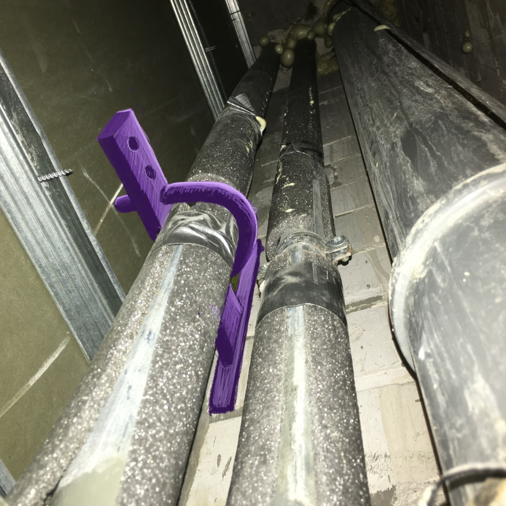

  • AlexNovo ответил в теме:
    Сильно выгибается труба ГВС
    ВТБ!,  Пытаюсь понять, как это правильно должно выглядеть. Примерно накидал набросок, т.е. как то так сделать и закрепить скобой/хомутом не жестко а с...
    19.03.2025 в 09:39

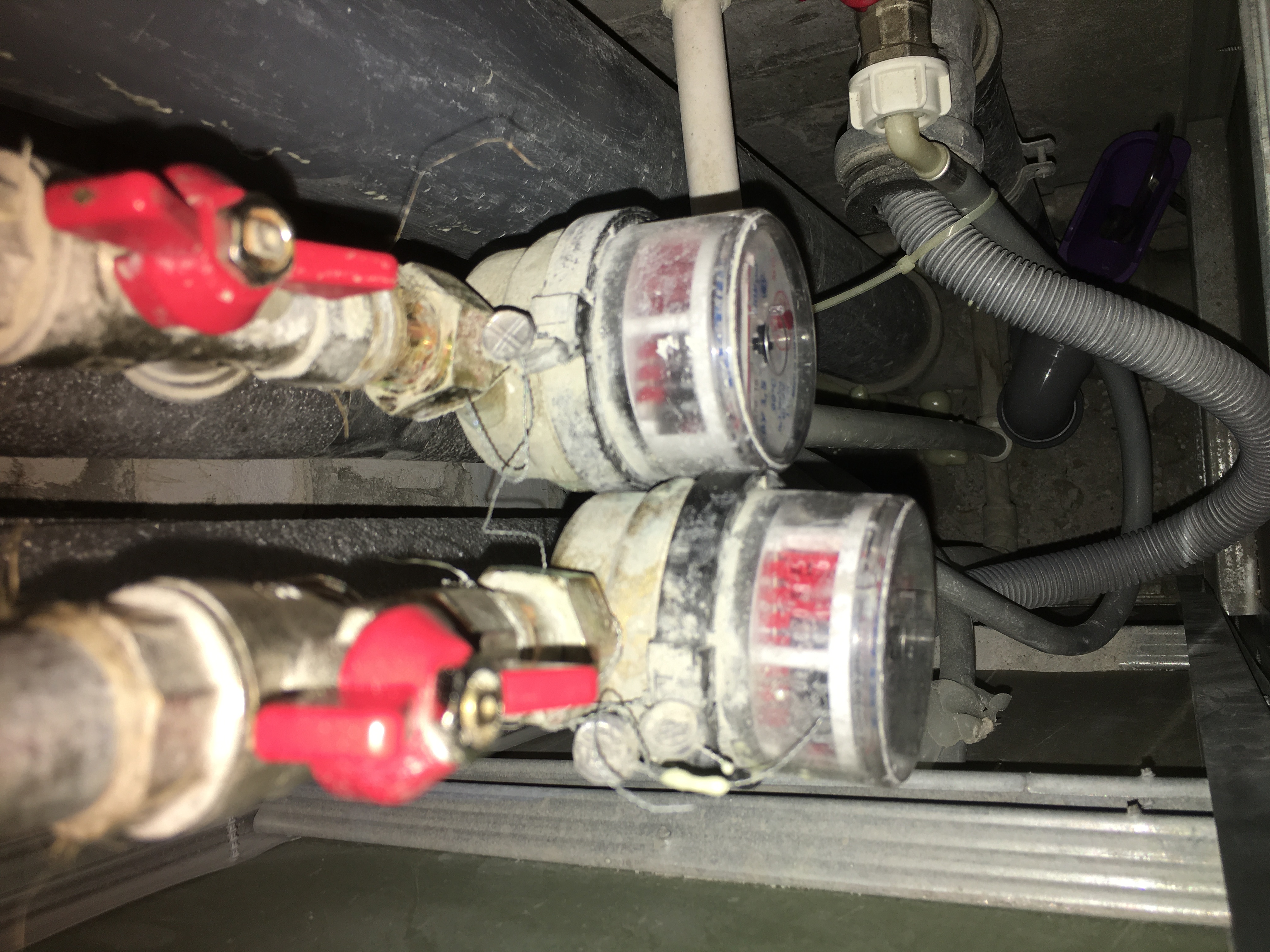

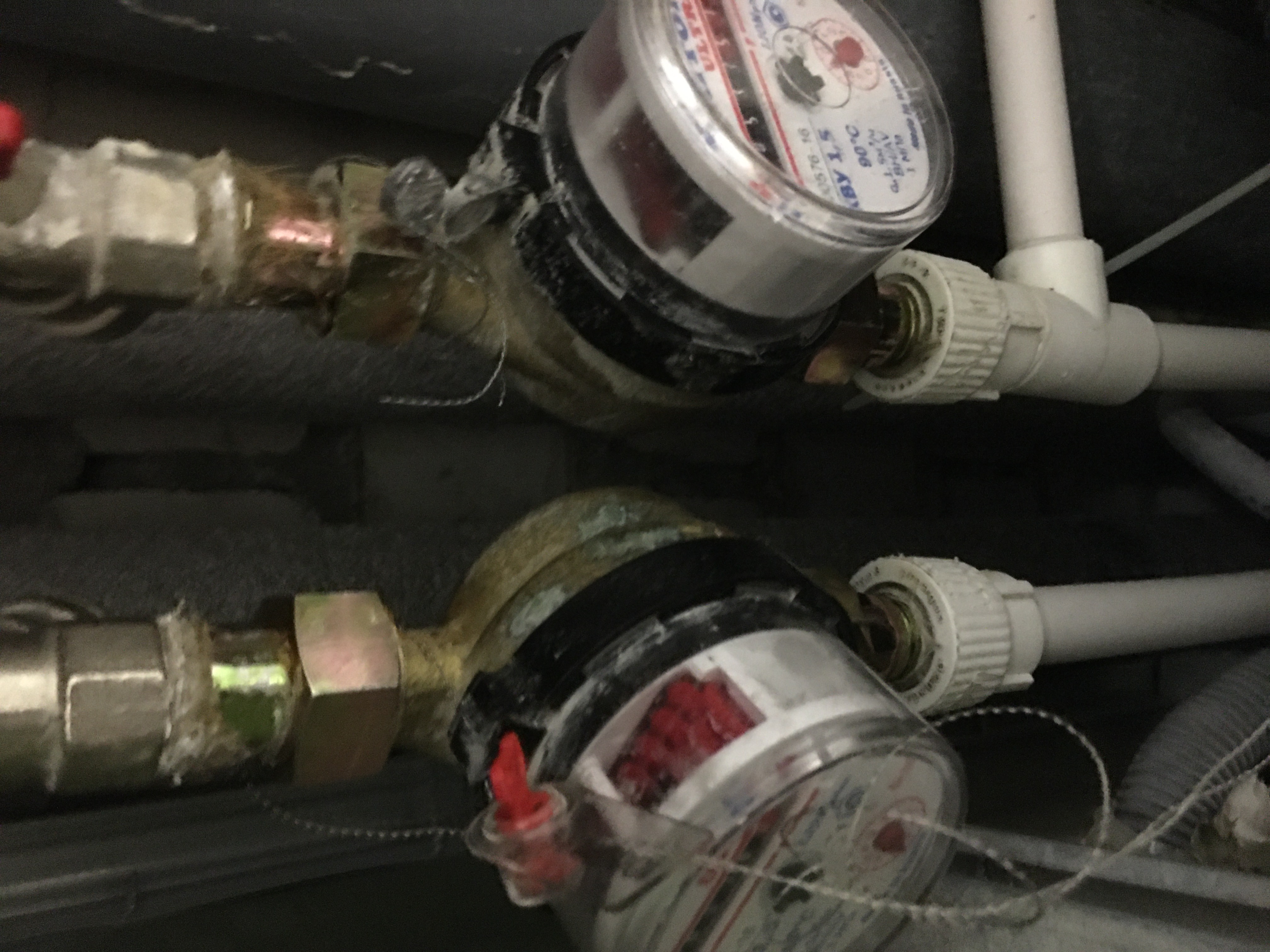

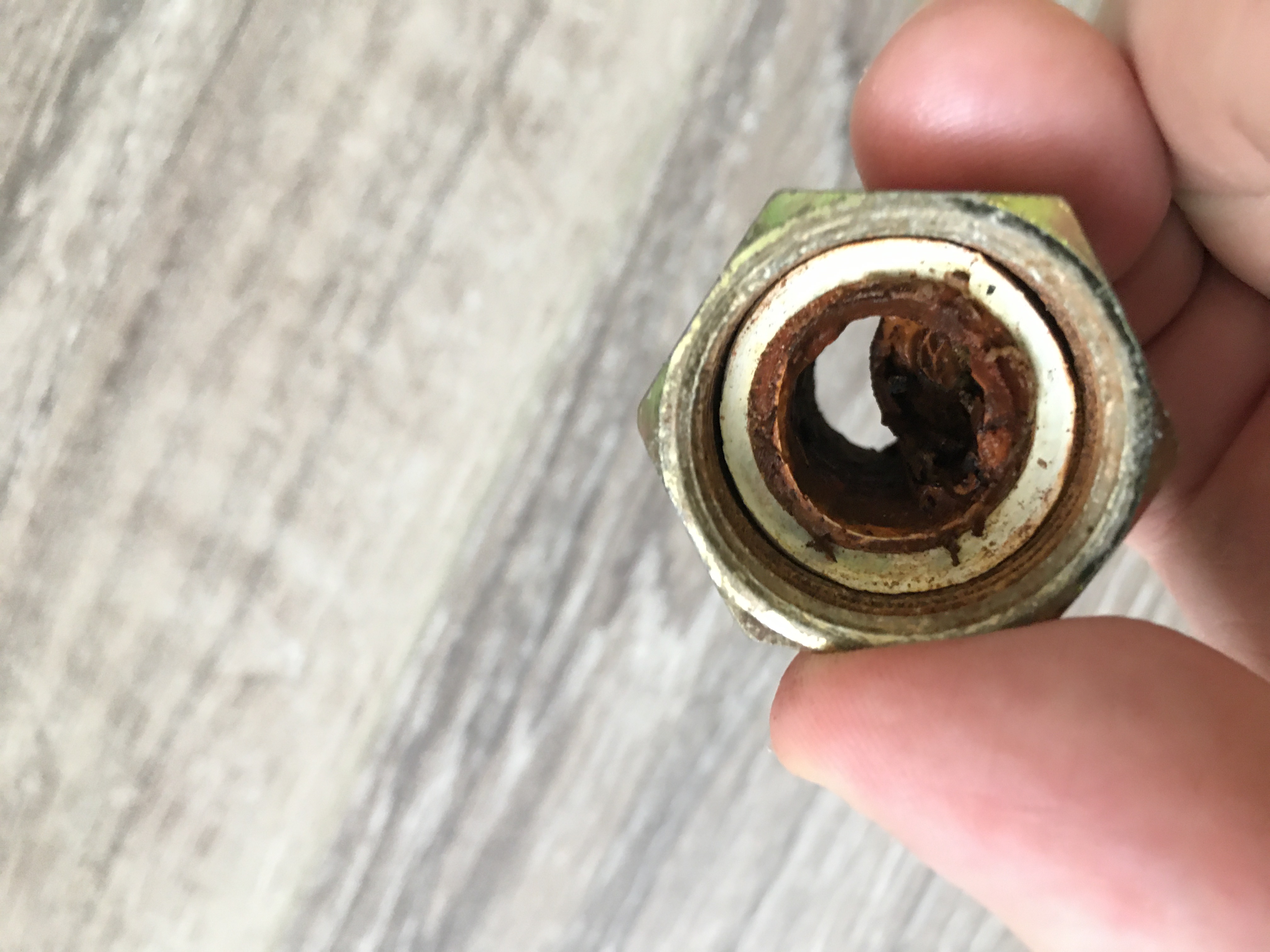

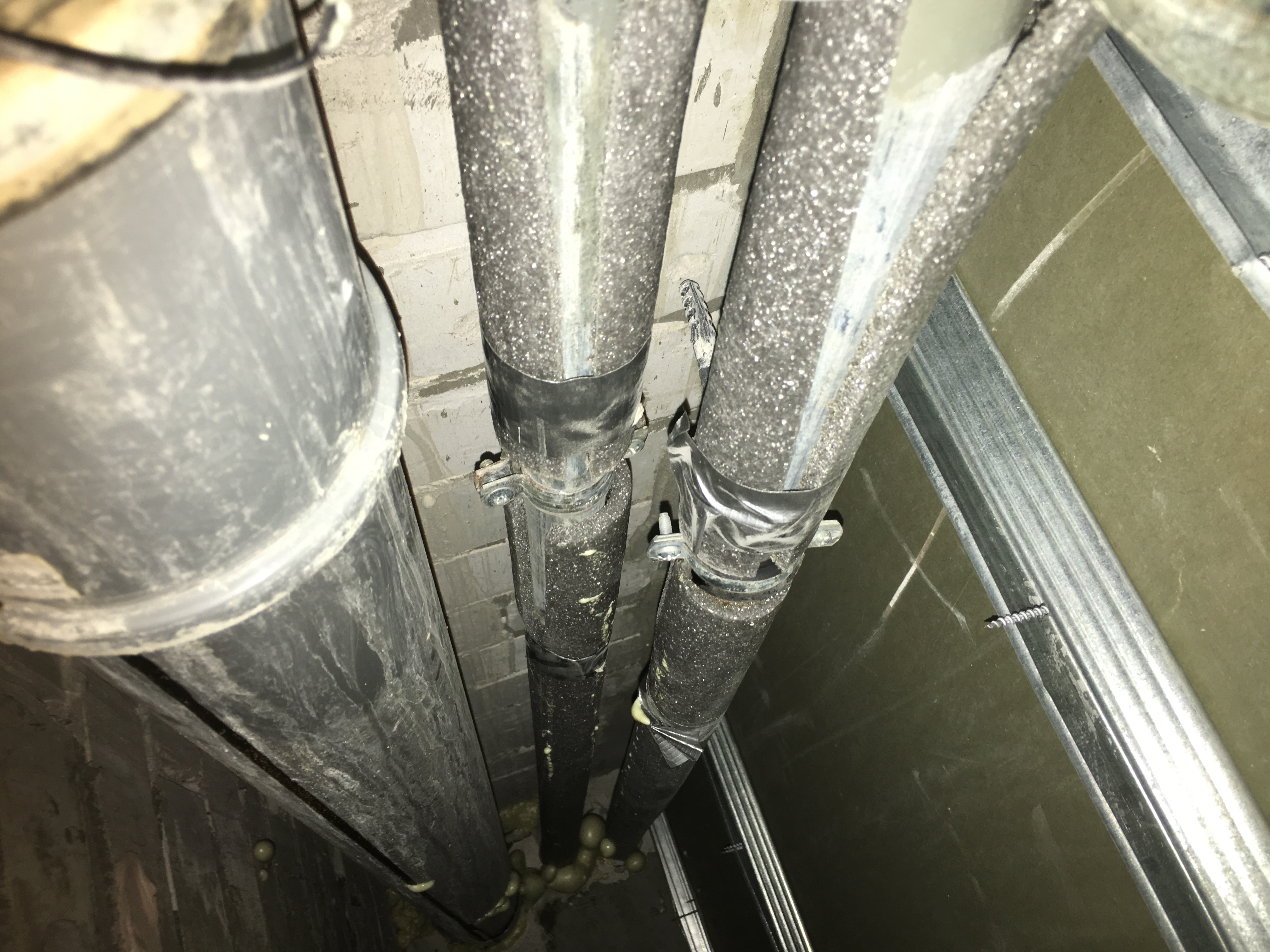

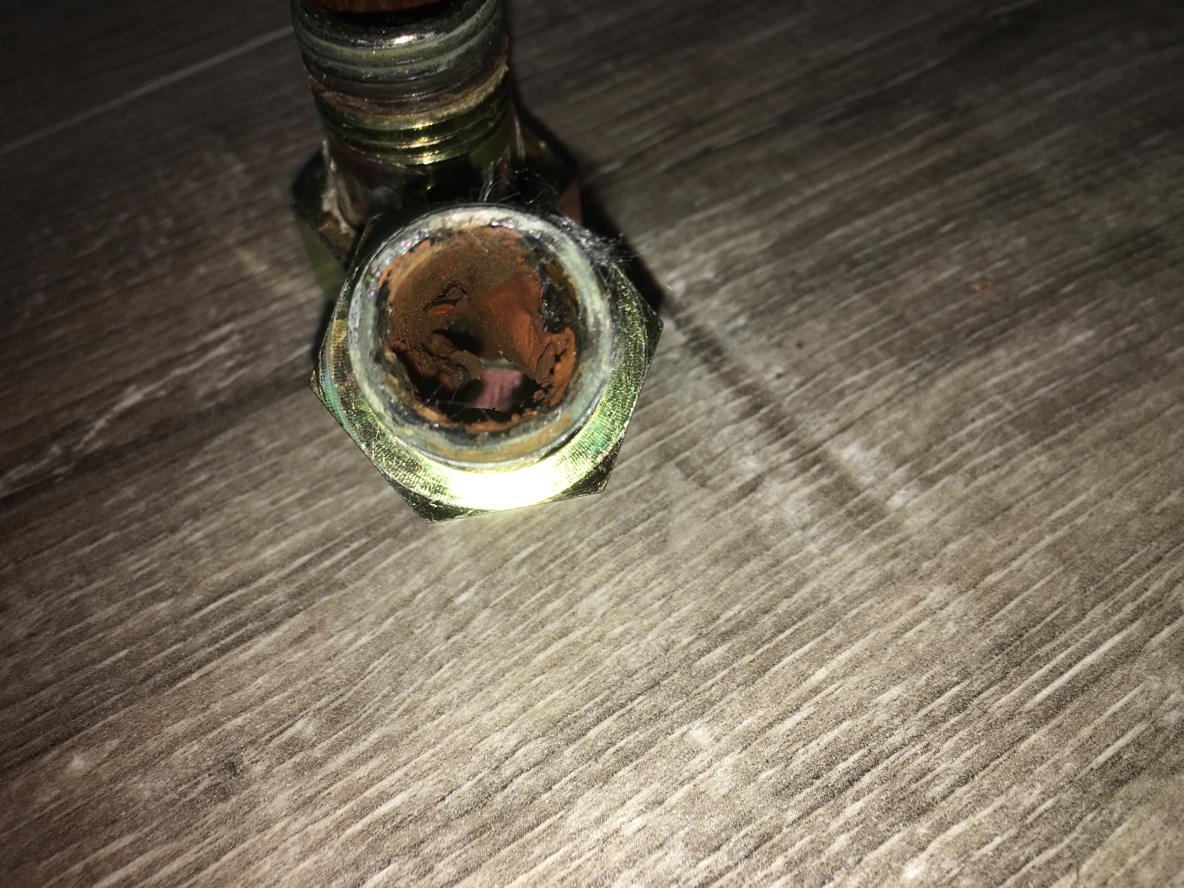

    Приветствую форумчан. Заранее извиняюсь за простыню, но ситуация запутанная и описать все коротко не получается) Дом 13 этажей, я живу на 11-м, в цоко...
    09.03.2025 в 18:43
