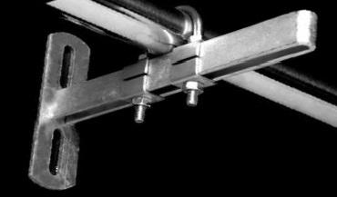

Когда труба снова станет холодной, сделайте примерно посередине подвижное крепление на консоли или на каком-нибудь усиленном уголке. Основание консоли следует ориентировать не вертикально, а горизонтально. Тесновато, но что-нибудь придумаете.
Проблему подвижек это не решит, но изгибать дугой начнёт не у Вас.
Спасибо за идею! Но не совсем понял схематично. Что-то вроде этого: podves

AlexNovo, опора консоли вдоль оси трубы, а не поперек в вашем случае, но это - если жесткую поддерживающую. Если скользящую - так как на картинке.

AlexNovo написал 11.03.2025 в 19:36
Что-то вроде этого
Наверное и так можно. Предотвратить отклонения трубы вправо-влево и от стены-к стене.

ВТБ! написал 11.03.2025 в 19:52
4 веревки) или тросика, даже трех хватит. Или тонкие шпильки 4 шт и два хомута. Консоль - дороже.

BV написал 11.03.2025 в 20:17
Упругие растяжки против стального стояка? Так себе состязание. :D
