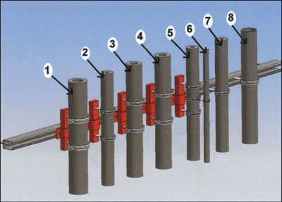

ВТБ!,  Пытаюсь понять, как это правильно должно выглядеть. Примерно накидал набросок, т.е. как то так сделать и закрепить скобой/хомутом не жестко а с возможностью небольшого люфта? Или под опорой консоли вдоль оси, вы подразумевали сам штифт, т.е. крепить ее к полу получается, а не к стене? Я просто не уверен что корректно понял ваше описание. Набросок-схема.

AlexNovo, опору консоли развернуть на 90 градусов. У вас ведь не поддержрвающее а скользящее крепление от перемещений вбок, а не вверх вниз.

Здесь правильно: продольная ось основания консоли перпендикулярна оси трубы.

Все понял. Благодарю. А вот скоба железная что будет держать трубу, между ней и трубой лучше какой то резиновый уплотнитель проложить, дабы не повреждало саму трубу да?Крепить трубу к консоли с помощью скобы не жестко, а дать небольшой люфт верно, или луче плотно прижать?

AlexNovo, можно к трубе жестко, аа консоль к стене, чтобы качалась вверх вниз. Для трубы - можно не только скобы, но и винтовые хомуты.

А скользящее или нет? И если скользящее - что то вместо резинки, чтобы трубу не протереть... - гильзу из ППР.

Не совсем пойму, почему вниз/вверх? Я не совсем представляю принцип ее работы, так как наглядно не видел ни разу. Но труба отгибается от стены к которой крепится на 3 см. и смещается немного вбок от своей оси. Мне бы схематично хотя бы показали, если есть возможность.

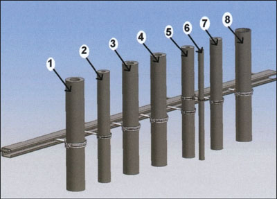

ВТБ!,  BV,  Нашел статейку, но ссылку вставить не даёт сюда. Там есть рисунки таких креплений как я понял. Какой рисунок ближе к моей ситуации, №1 или №2, или оба варианта рабочие?
Рисунок №1. 9 Рисунок №2 8

AlexNovo, рис 2. Скользящие крепления. Вы хотя бы читали там, где взяли эти рисунки?
