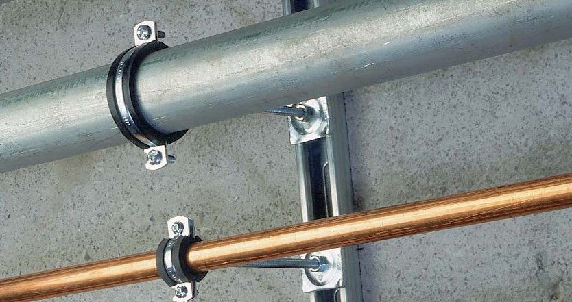

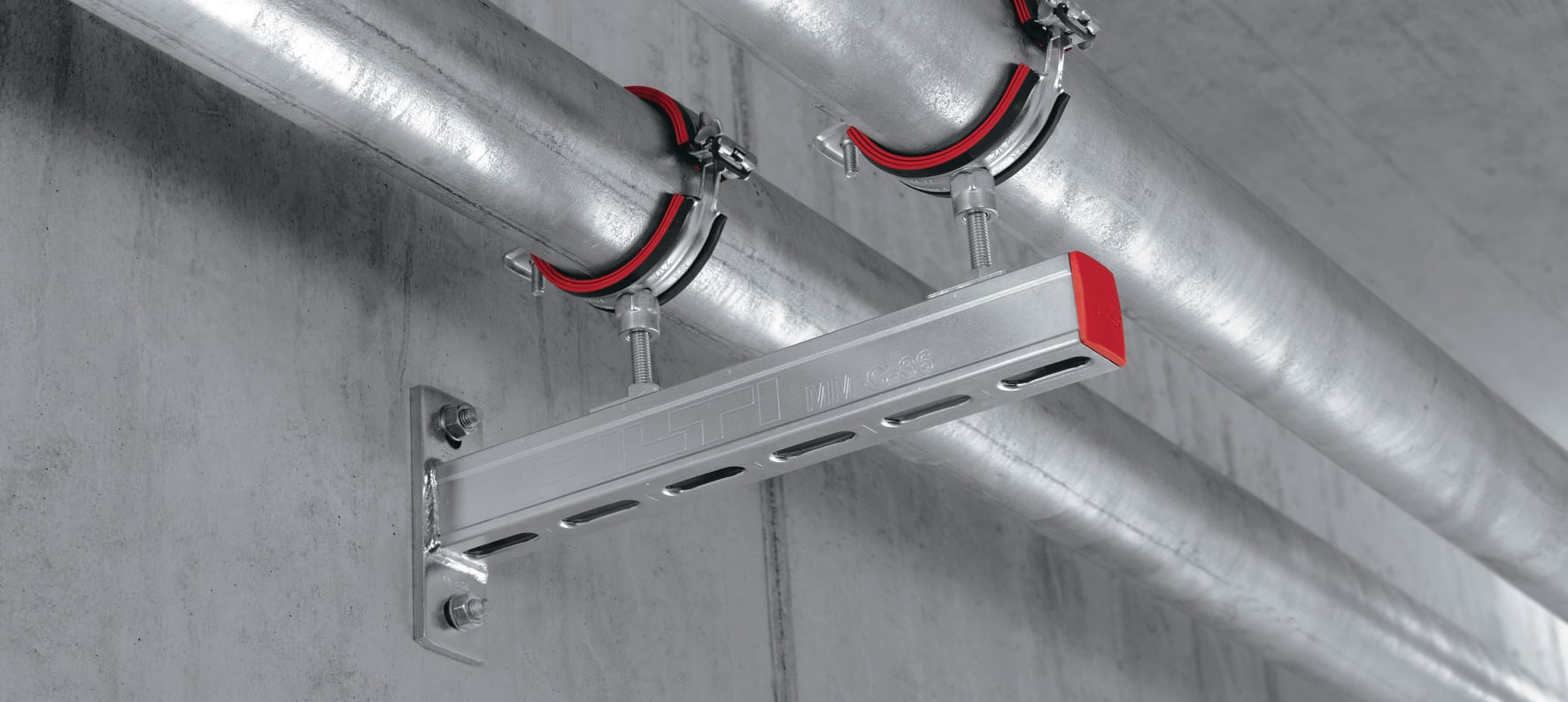

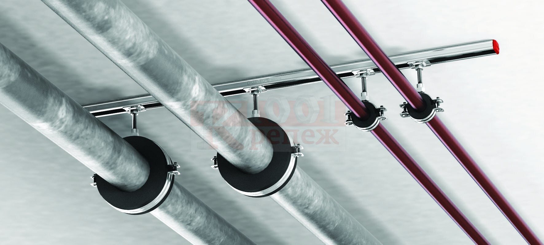

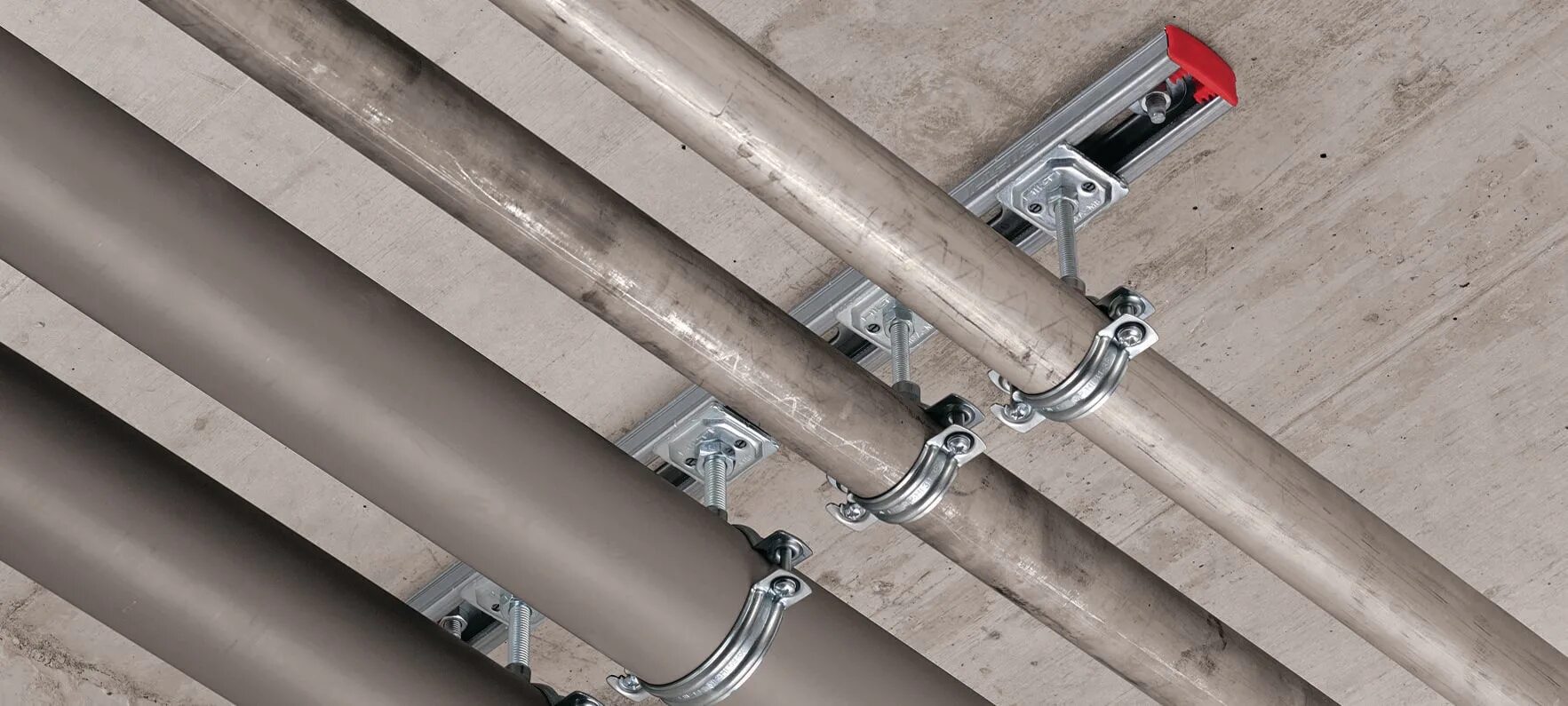

О! Нашел вот еще варики. Теперь наглядно все!)) Надо решить какой лучше выбрать)
9205728935966 9533076406302 a28dea345eb1ff9fd8ce7d324247aac4 i primer-krepleniya-trub-s-pomoshchyu-khomutov
Сообщений: 137443
22.03.2025 в 15:48:37
AlexNovo, повторюсь - найдите и прочитайте инструкцию по монтажу труб из полипропилена. Там обратите внимание на установку компенсаторов и где ставится подвижные и скользящие опоры.
Основная причина изгиба труб - отсутствие компенсаторов - нарушение рекомендаций по монтажу.

Так у меня трубы металлические.
Сообщений: 137443
22.03.2025 в 16:58:11
AlexNovo написал 22.03.2025 в 16:50
Сорри, перепутал.... На металле тоже ставят сильфонные компенсаторов при большой высоте стояков. Ну крепления по всей высоте не на отвали.
Креплением у себя вы радиальные перемещения переведете в осевые....

Я посмотрел цену этих компенсаторов для металлических труб)) Тут либо УК раскручивать на них, либо крепление делать как выше указали. В люобм случае чтобы ставить компенсатор, надо нормальный доступ, а в коробе это будет жутко не удобно. УК не хочет искать проблему. Попробую пока малой кровью, с помощью крепления. То что будут осевые перемещения, это пусть уже занимаются другие.
Сообщений: 137443
25.04.2025 в 10:53:01
AlexNovo, нарисуйте эскиз, что хотите сделать...
