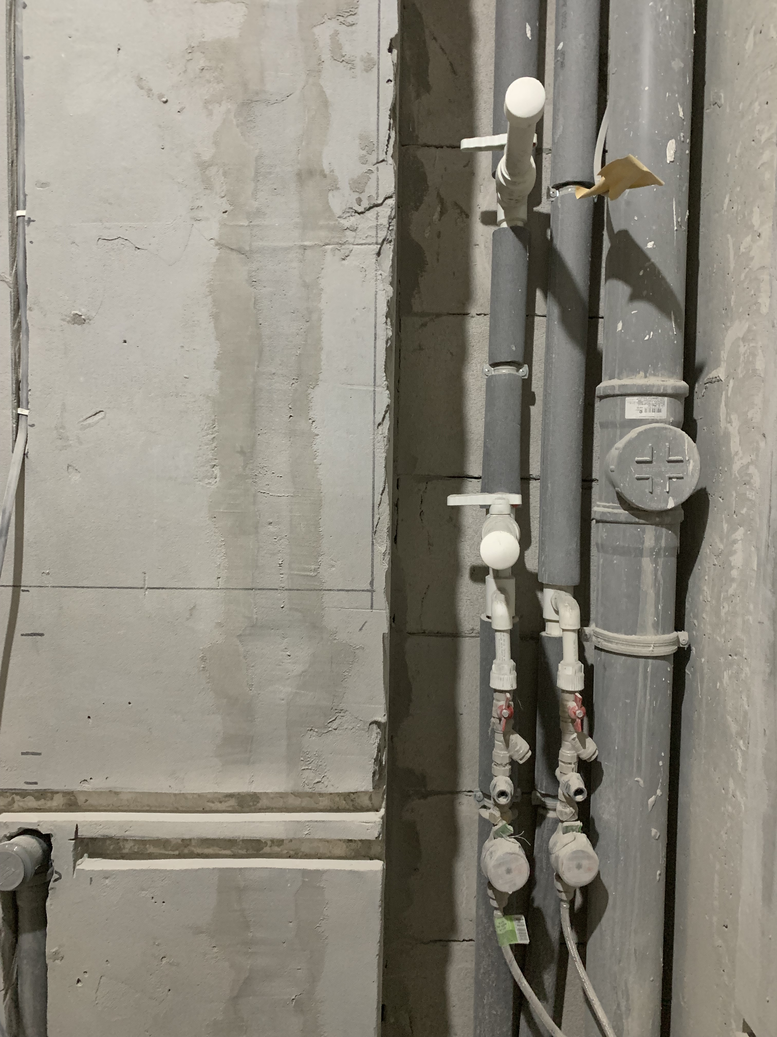

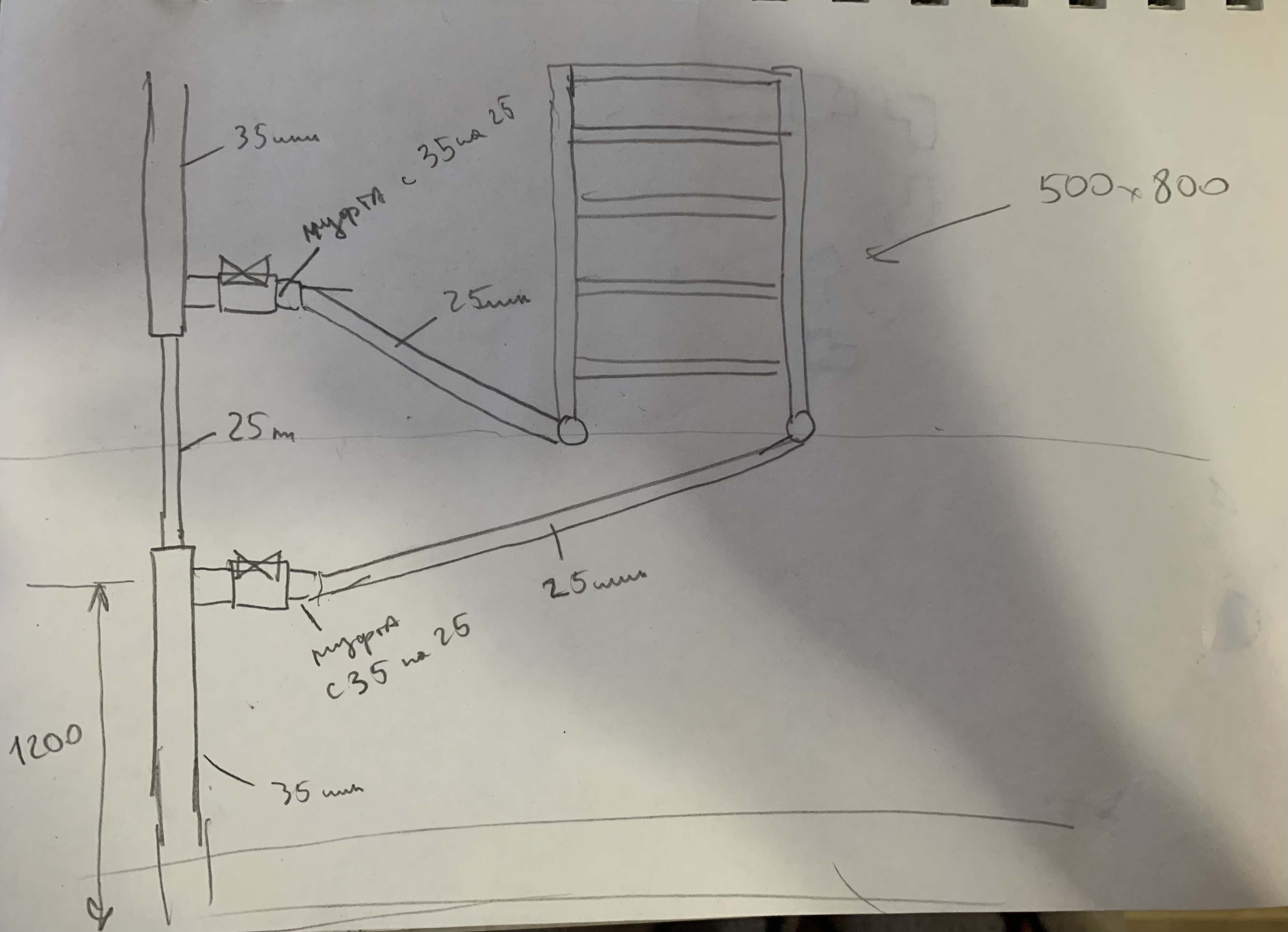

Подскажите пожалуйста столкнулся с такой проблемой. Квартира в новостройке. 14 этаж, стояк ГВС, отводы к полотенцесушителю, стояк 35 мм, отводы тоже 35 мм, байпас 25 мм. Трубы полипропиленовые. Подача горячей воды снизу. Сегодня установил полотенцесушитель, (трубы полипропиленовые 25 мм.) он теплый, нормально теплый, но не горячий, чтобы нельзя было держать руку. Полотенцесушитель установил, температуру он держит, на протяжении 5 часов в одном диапазоне. Правильно ли я подключил? Как добиться чтобы он был горячим?

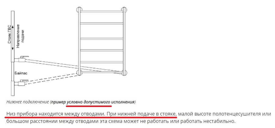

Sanechek666, http://www.sunerzha.com/technics/articles/?IP=447&news=417380&W=1 изучайте.

Inter, Спасибо, я видел эту схему, сверху написано "условно допустимо", а снизу, что "работа не стабильно, или вообще не работает", я не пойму тогда, как подключать?

Sanechek666, так прямо там же нарисовано.

Sanechek666 написал: сверху написано "условно допустимо", а снизу, что "работа не стабильно, или вообще не работает"
Sanechek666, зачем пишите мне те фразы, которые я подчеркнул красной линией на схеме, по которой сделано ваше подключение?
Sanechek666 написал: не пойму тогда, как подключать?
Переваривать стояк. Как его сделал застройщик-так только для переделки. Силами "карманной" УК за поборы.
