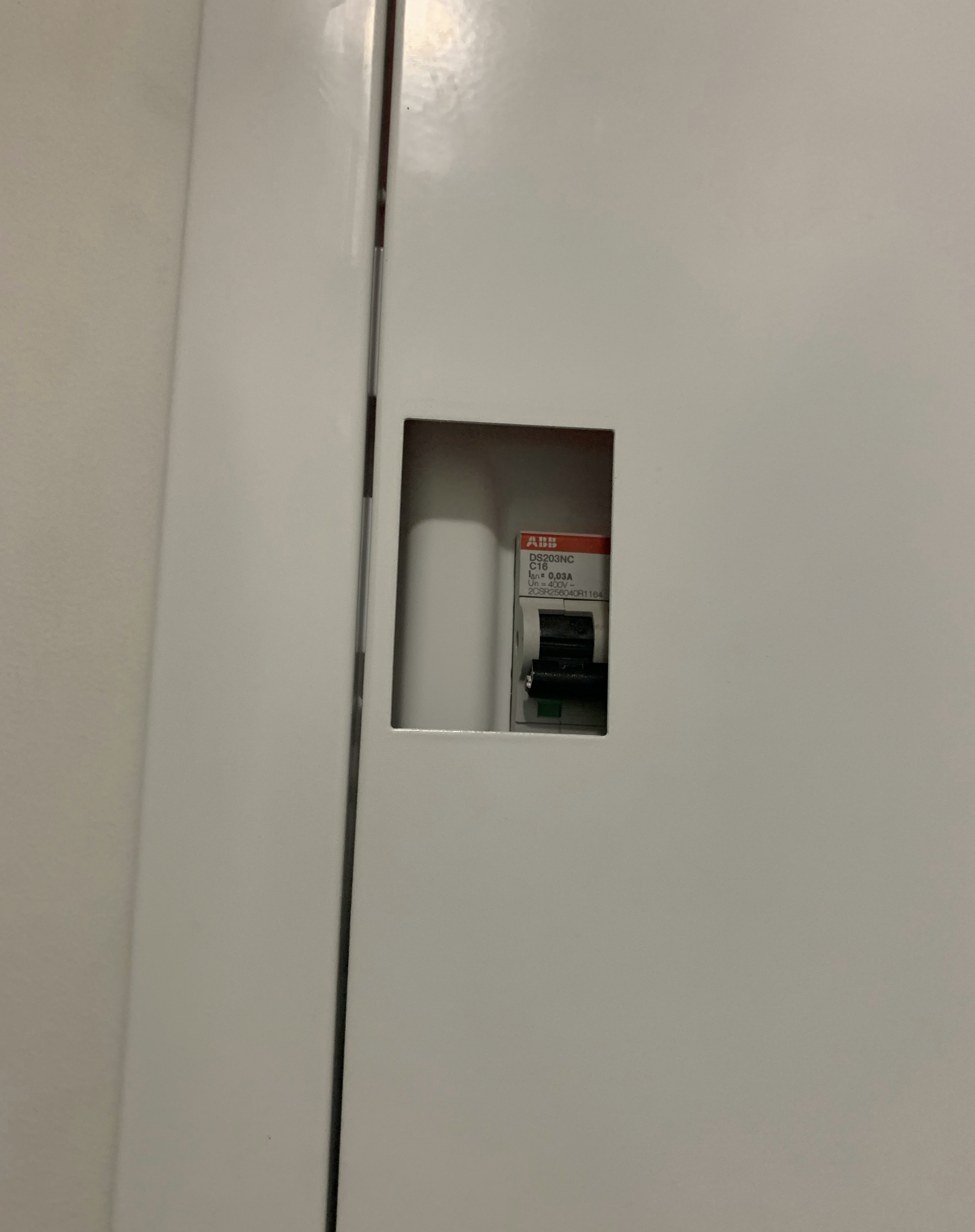

Здравствуйте! Собрали щиток ABB UK650. Забили под завязку, использовали 14 модулей на DIN-рейке. Неприятный сюрприз: дверца щитка не закрывается. В серии UK500 была тонкая закрывашка, а в серии UK600 - массивная, упирается в последний автомат.
Посоветуйте, пожалуйста, как быть - ну или хотя бы посочувствуйте.

хотя бы посочувствуйте. Elo, Какое может быть, когда - использовали 14 модулей на DIN-рейке? Совет объединить на один из крайних правых АВ, две линии , убрав лишний и сдвинув всю сборку влево. Вот мне почему-то кажется , что эти автоматы на линии освешения и их можно без ущерба функционалу - сократить .
Да, ни фига.

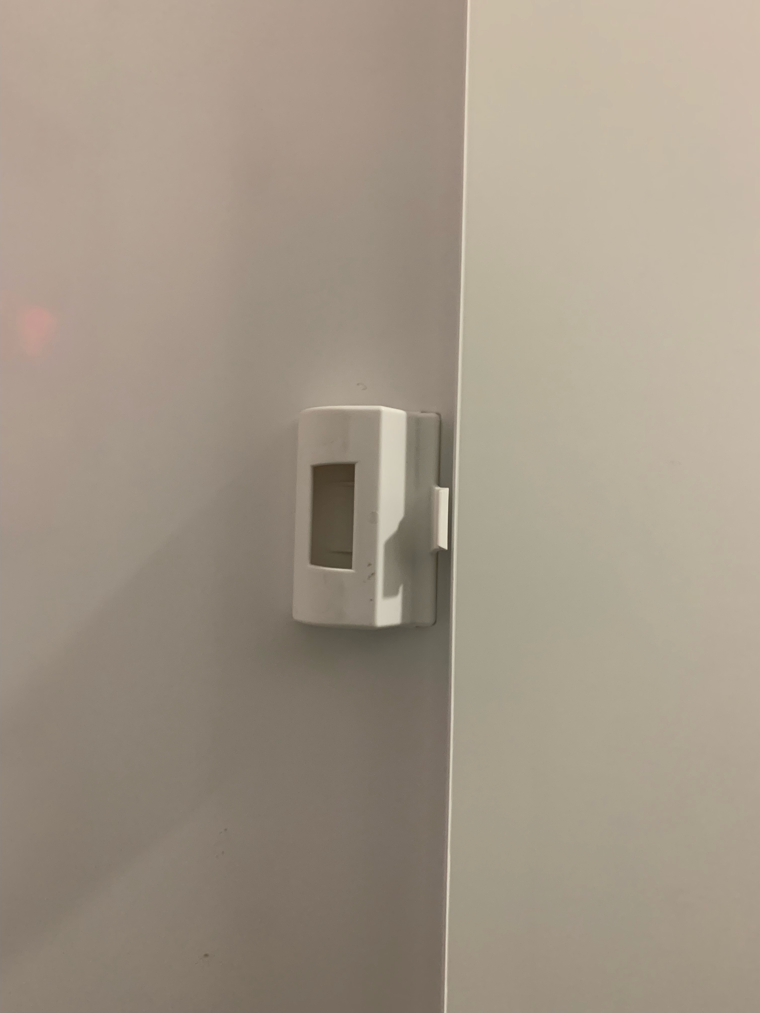

Если производителем заявлены 14 штук на рейку, то дверь должна закрываться штатно и безо всяких заморочек. Как понимаю по фото, не закрывается из-за замка, толщина которого мешает при закрывании, упираясь в рычаг АВ.

pool, это не совсем замок. Поворотная ручка UZT2 для шкафов серий UK600.

Не важно, как называется. Причину незакрывания я правильно разглядел?

pool, да, верно!

Ну что... поколхозить - наше фсё.
Дырочку в дверке сместить вверх/вниз; может, есть возможность сделать корпус замка сзади потоньше; или просверлить дырочку и типа почтового (или мебельного) замочка поставить, а в штатном всё, что сзади - удалить.

Elo написал: pool, это не совсем замок. Поворотная ручка UZT2 для шкафов серий UK600.
Elo, упирается в клювик АВ? при повороте
