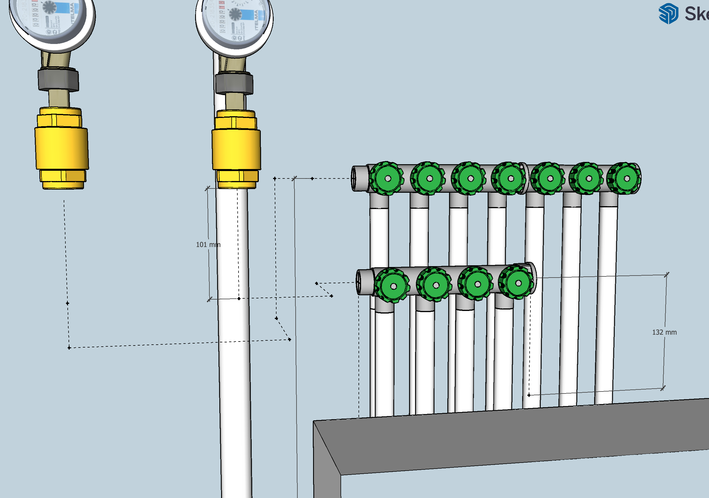

Прошу совета у знатоков сантехники: будет ли копиться воздух в высоких местах вводного узла — как, например, в верхнем коллекторе на моей схеме? К стояку он подключен U-образным соединением. С одной стороны, кажется, что при первом запуске системы, когда в трубах полно воздуха, он весь попадет внутрь коллектора и там останется. С другой стороны, я вижу в интернете (в том числе у известных мастеров) кучу подобных конструкций, когда части узла (фильтры, водонагреватель и пр.) находятся в петле выше отводов от стояка. Подскажите, как быть — оставить так или поднять группу приборов со счетчиками выше коллектора?

Betonmischer, проблема завоздушивания актуальна в радиаторном отоплении, где линейная скорость воды невелика. Для водопровода такой проблемы почти не существует, в Вашем случае её нет. Вашей проблемой станут вентили на коллекторах, если попробуете их провернуть лет через пять.

cineman, спасибо за совет! А коллекторы с регулировочными кранами уже куплены, придется их периодически крутить для профилактики.
