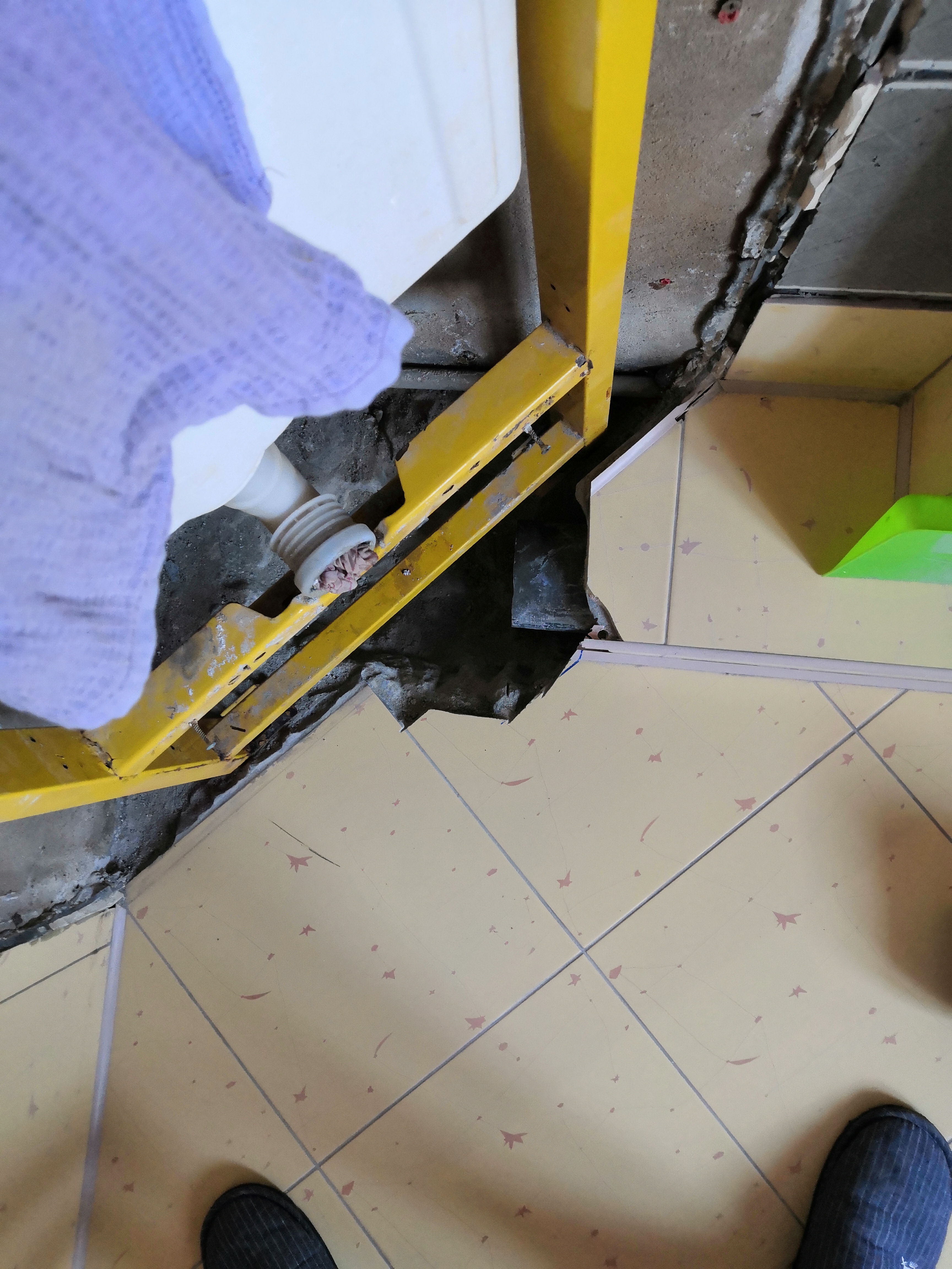

Без Ваших комментариев не обойтись. Ни трещины не видно. Суть проблемы не понятна.

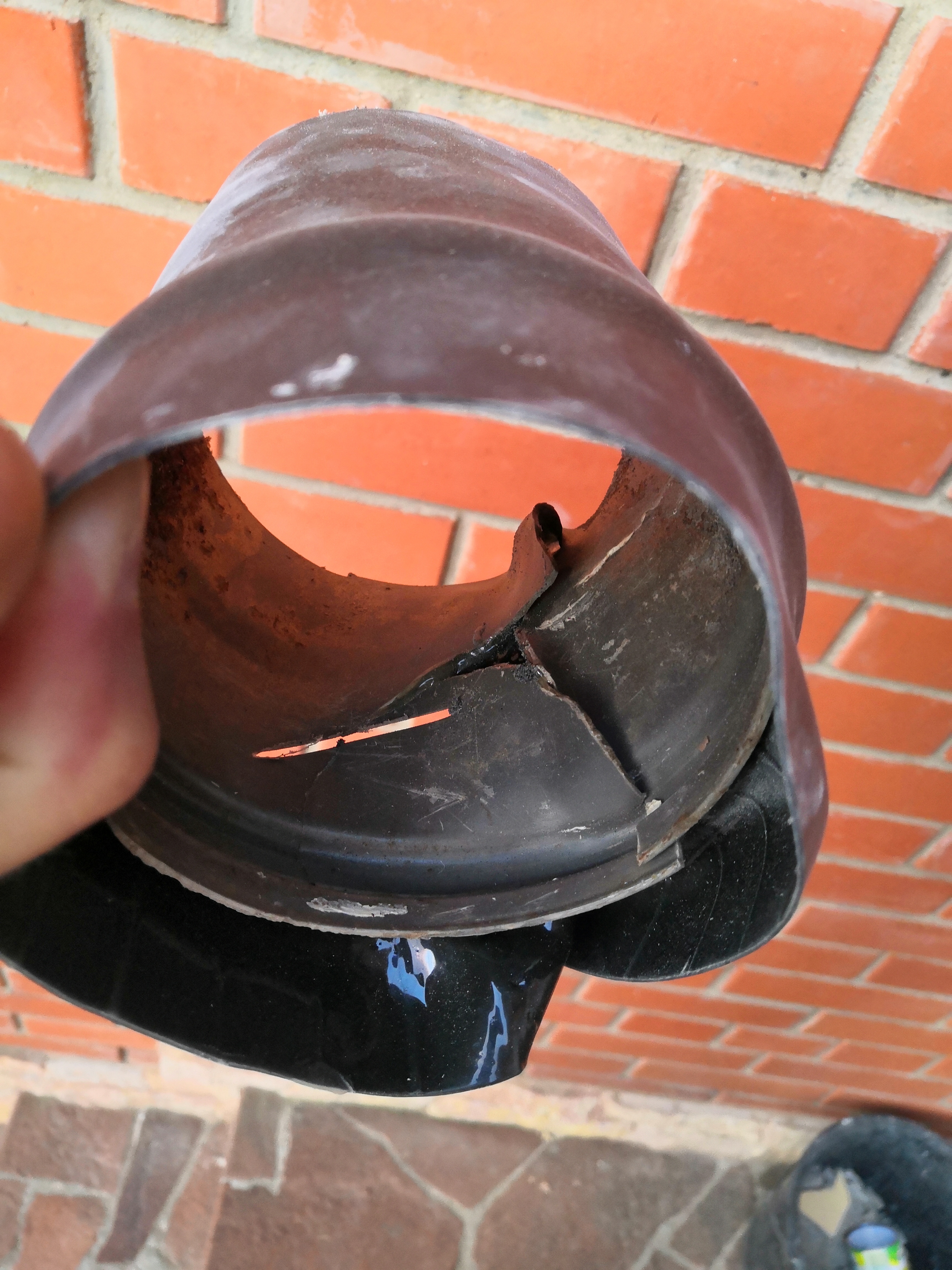

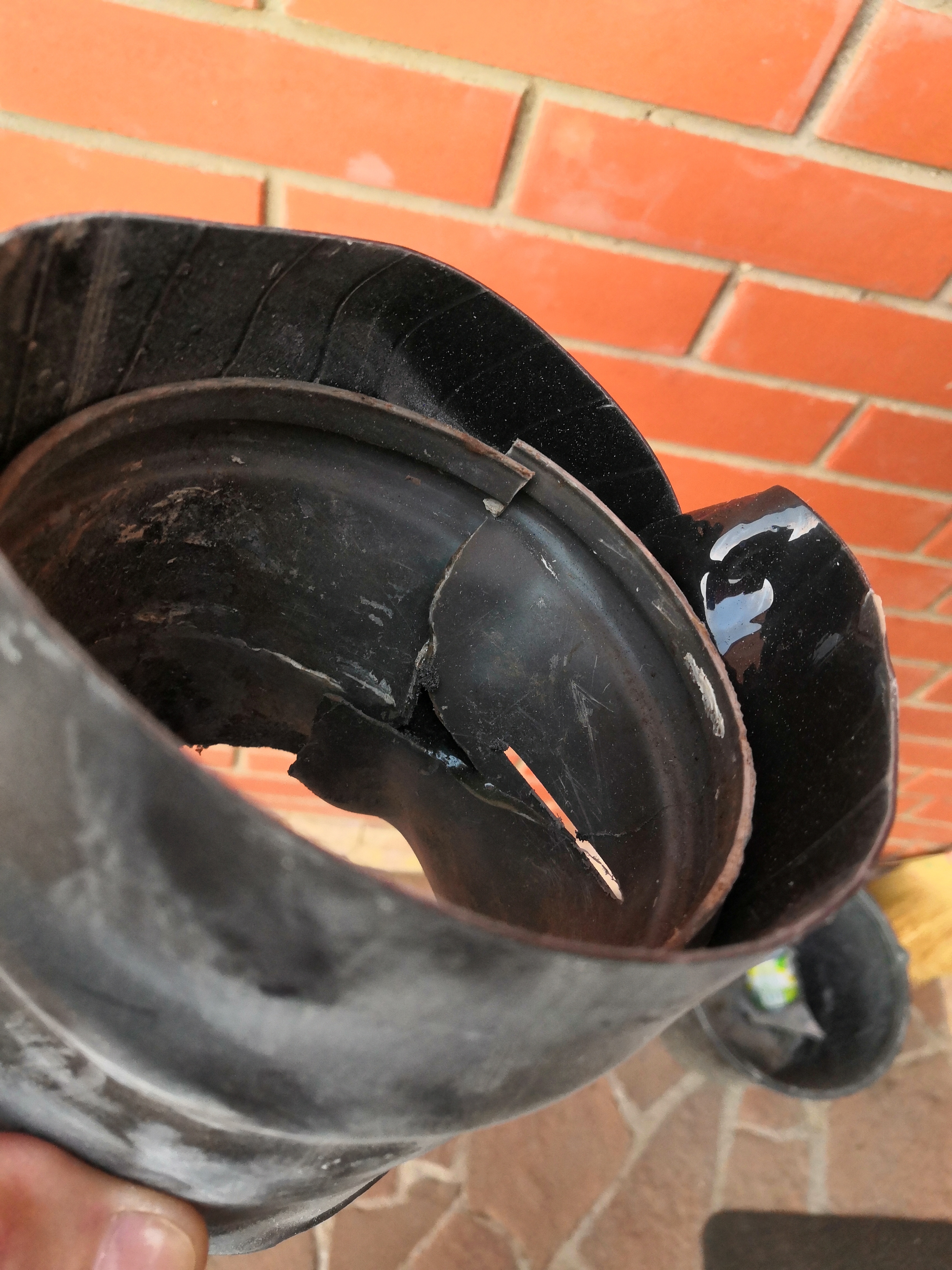

Трещина была на раструбе, который я пытался ремонтировать термоусадкой кабельной, но руки кривые, хотя пытался предварительно тренироваться, идея была хороша, но результат отрицательный...

Потому раструб пришлось ампутировать, здорово бы муфту сверху термоусадкой заизолировать, но если и этот эксперимент неудачно закончится придётся ещё долбить...

В столь стеснённых условиях, при наличии только Ваших (" руки кривые") рук, боюсь, что долбить - единственный вариант остаётся. Попутно Вы много чего ещё почерпнёте.
Причиной поломки раструба послужила категорически неправильная, с чрезмерным, варварским боковым усилием сделанная стыковка элементов, да ещё и под острым углом.

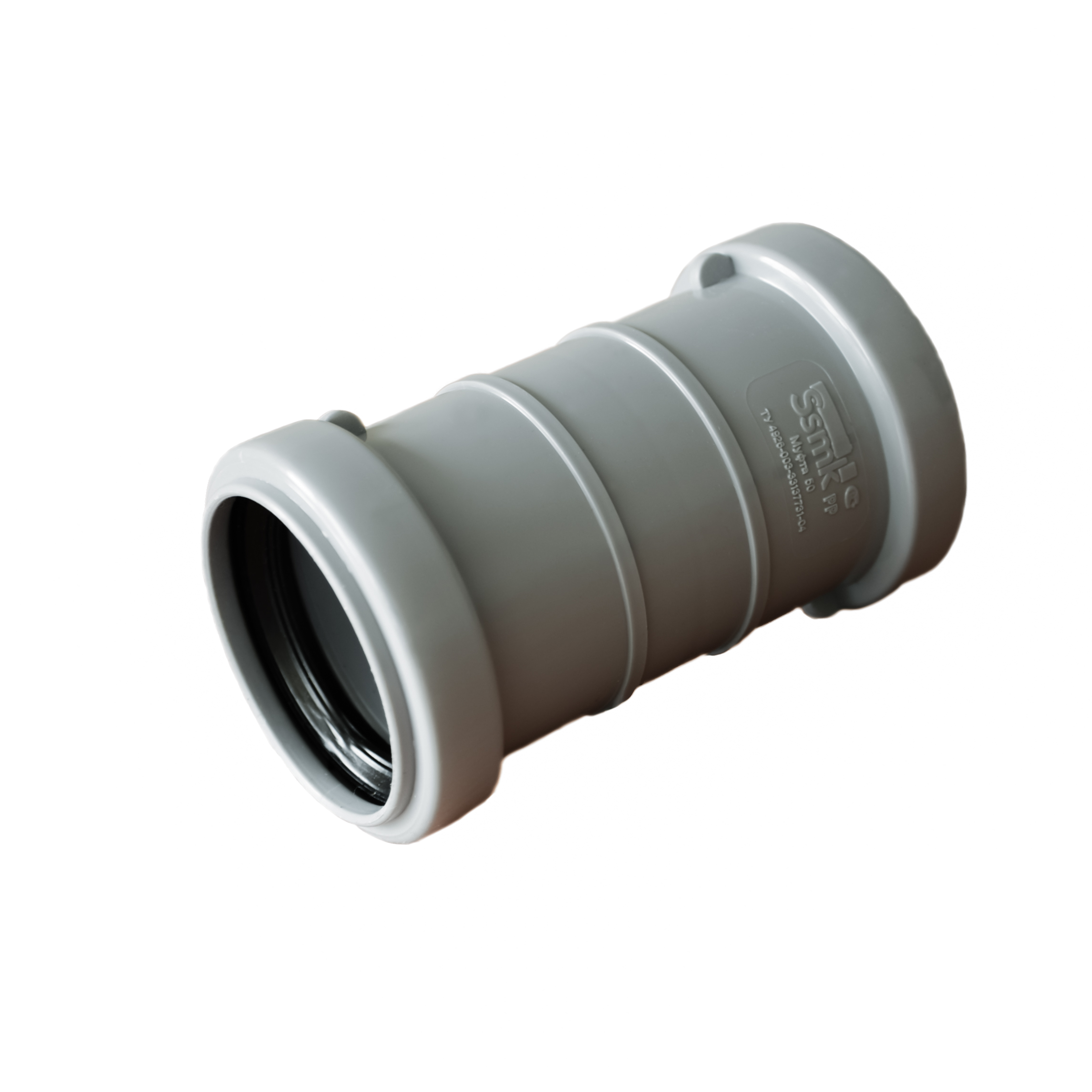

Муфта, которую Вы хотите поставить, скорее всего, типа такой:

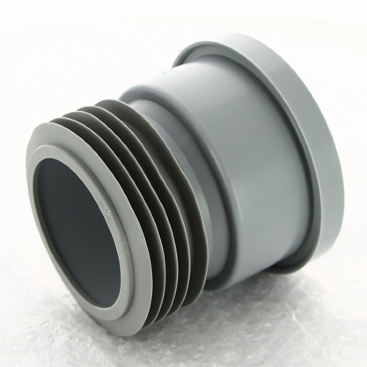

Я же настоятельно рекомендую Вам использовать вот такого типа:

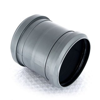

Ещё лучше, если найдёте и сможете купить - такого:
