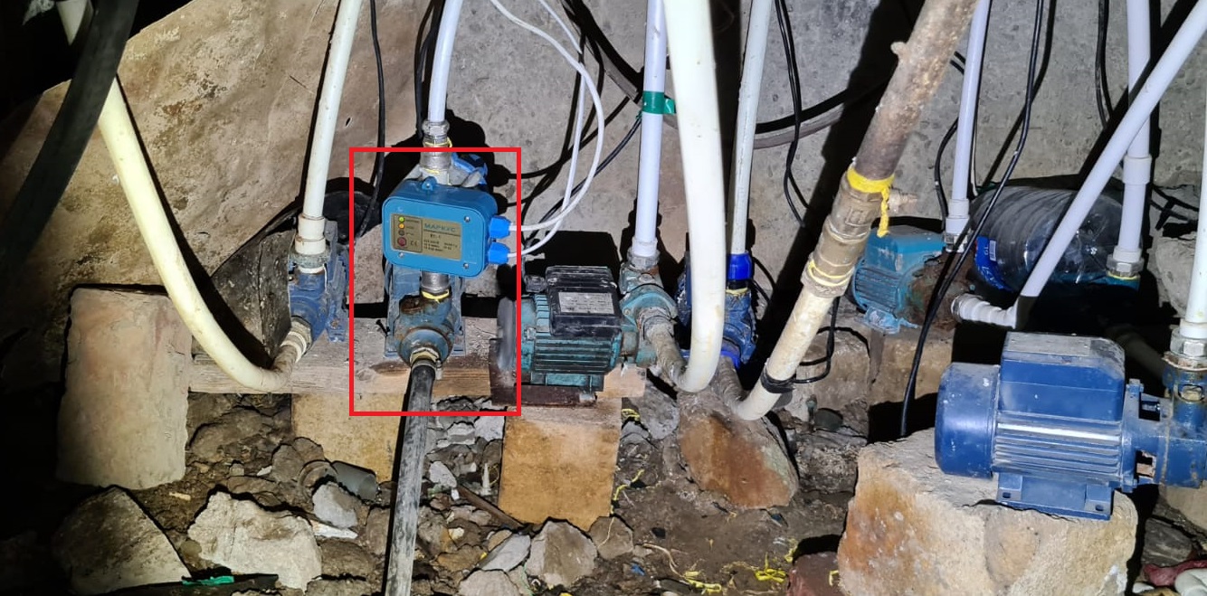

Здравствуйте. Проблема с водой. Есть 5 этажный панельный советский дом. Воду даю по часам утром с 6 до 7 часов и вечером с 18:00 по 19:00. На крыше дома стоит бак объемом 1 тонна. Насос для закачки воды из системы стоит в подвале. Приходиться каждый раз включать насос в сеть, чтобы набрать этот бак, а потом из него уже используем воду на квартире. Насос стоит маркус, точная модель не в курсе. Посоветовали нам поставить Блок автоматического управления насосом Маркус ЕС-1. Поставили его. Включили, когда дали вводу насос включился и вода пошла, воду отключили и насос перестал качать, но при следующий подачи воды блок не включает насос, на нем просто горит лампочка Включено, а лампочка Насос не горит, то есть насос не качает. Приходится нажимать на блоке кнопку Ресет или вытаскивать блок от сети и обратно подключать. Автоматизация не получилась. В чем проблема? Как автоматизировать закачку вводы просто надоело уже в ручную все делать ? Или есть специальное устройство, которое в заданное время дает питание (ток) на насос и при этом продолжает давать ток в заданный период времени? Или еще что посоветуете ? заранее спасибо. Я не мастер в этих делах.

Есть временные таймеры суточные (каждая управляющая кнопка под кольцом времени позволяет задать включение на заданный интервал): или электронные с более гибкой настройкой по дню недели и времени:
При желании видеть статусы и всякого рода датчики, управлять реле для подачи напряжения на носос можно использовать готовый контроллер вроде Saures и т.п. или самому поковываться с чем-нибудь вроде Arduino для управления и удалённого контроля.
