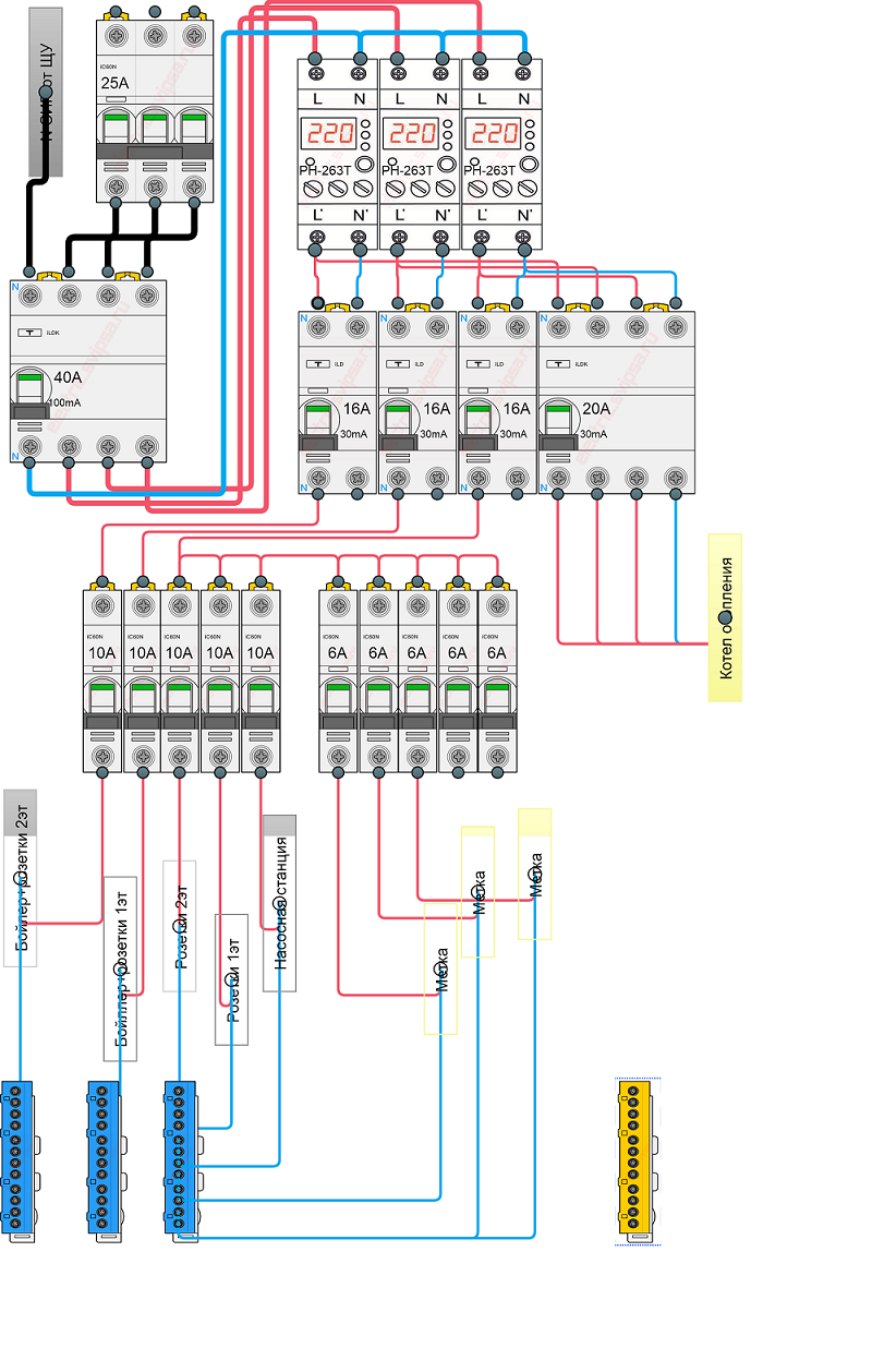

А если тезисно? Например. Вводной автомат такой то, от него противопожарное УЗО(номинал), от этого узо еще два на санузлы(номинал). От противопожарного УЗО автоматы на розетки и свет. Что то типа того.

Где фото щита, из которого приходит СИП на щит в первом сообщении?

Федя222 написал: Где фото щита, из которого приходит СИП на щит в первом сообщении?
Вот.

Ну вот, максимум 25А на фазу, чо там делает автомат на 40А? На санузлы можно сделать так: сначала трехполюсный автомат 25А, потом трехфазное узо 25А 30мА, а затем уже три фазы раскидывать по автоматам 16А. Ноль после узо только на ветки, которые от него запитаны. Землю от ноля брать нельзя, если ноль где-то коммутируется на всем протяжении от столба. По хорошему лучше свое заземление. Можно взять по отдельному однофазному диффавомату 16А 30мА на каждую ветку санузлов. Если чо спалишь - сам виноват :)

Федя222 написал: сначала трехполюсный автомат 25А, потом трехфазное узо 25А 30мА
И на кой автомат 25А перед УЗО?

Всё в помойку. Того дауна, который завел СИП в деревянный дом - повесить на березе. От щита учета до домашнего щита протянуть кабель ВВГнг-LS 5x6. Щит учета разумеется тоже в разнос, тем более что нихрена не опломбировано в этом щите.

Vadim 161 написал: И на кой автомат 25А перед УЗО?
Чтоб было. УЗО защищено.

Федя222 написал: Чтоб было. УЗО защищено.
Да ладно? Вводным автоматом в щите учета оно не будет защищено?

Vadim 161 написал: Вводным автоматом в щите учета оно не будет защищено?
Прахладна. Естественно будет. А я привык делать так, в ином случае номинал вводного может и не совпадать.

Vadim 161 написал: Всё в помойку.
Я придерживаюсь этого мнения. Вот нарисовал схему. В эту схему надо еще внедрить питание от генератора, но пока не соображу как.
