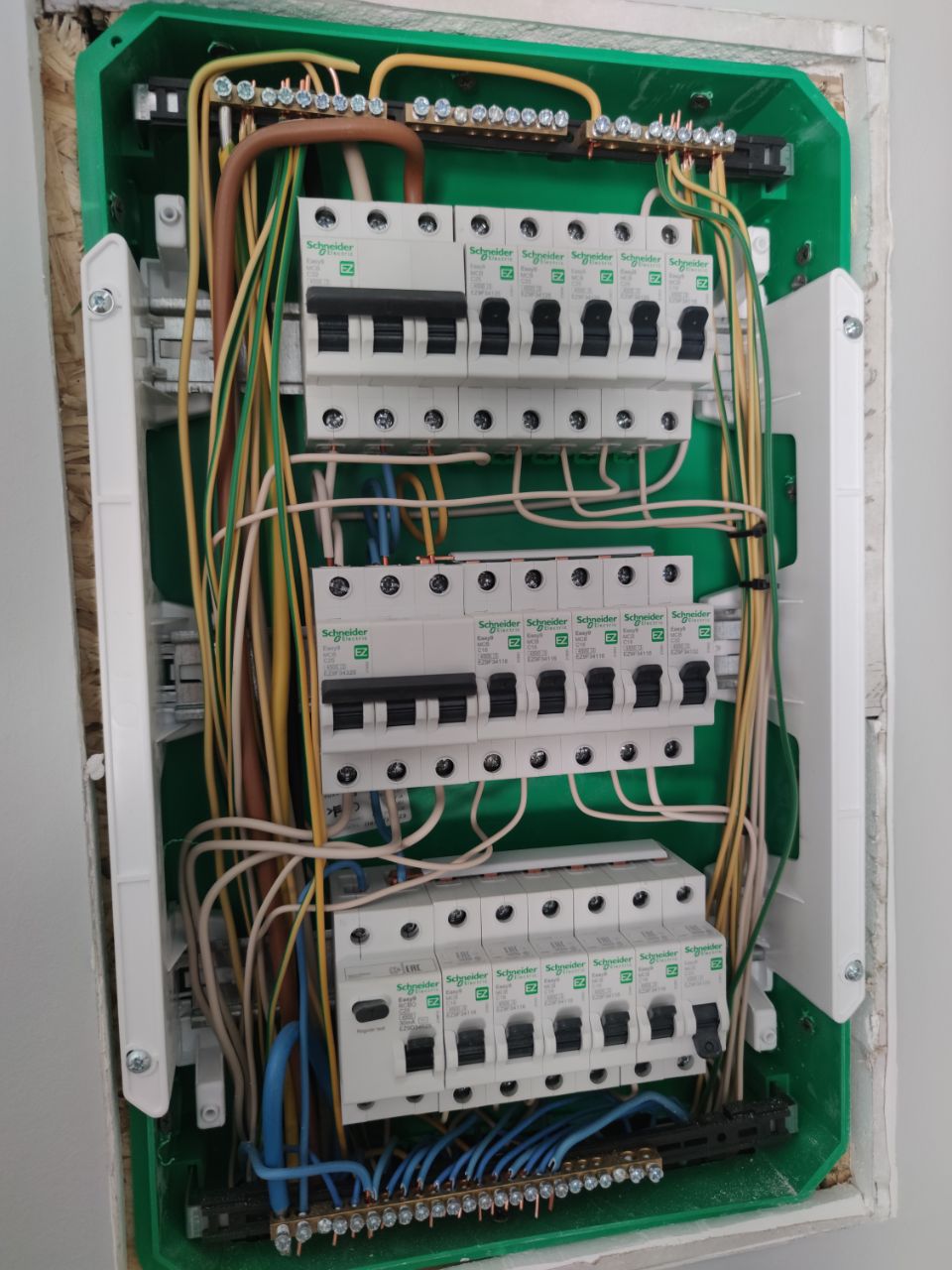

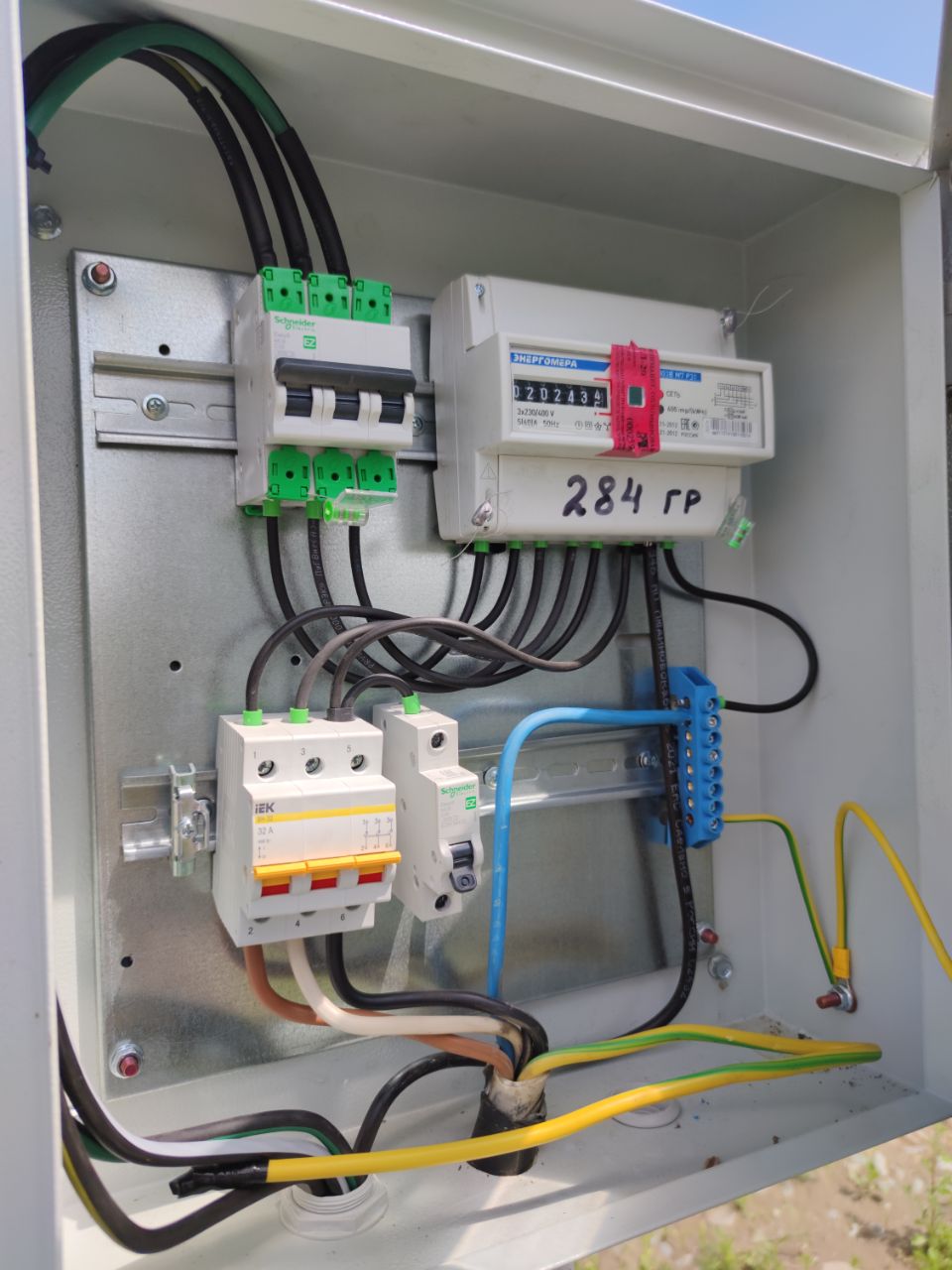

Добрый день, подскажите пожалуйста, ни где не могу найти информацию.
По весне купили частный дом у застройщика (не крупная компания, обычный ИП, но в посёлке у него несколько улиц с однотипными домами), и тут выяснилось что фактически дом не заземлён (земля просто висит в воздухе, кабель свёрнут в щитке на столбе). И такая история у всех домов. Сеть трёхфазная, 380 вольт. В доме все кабели с заземлением, включаяя свет, в щитке есть общая шина, заземляющий провод вводного кабеля к ней подключен.
Есть ли какие-то нормативные акты, которые требуют наличия заземления в таком случае? Естественно, мы при любых раскладах будем заземление делать. Вопрос именно в том, что можно ли обязать застройщика его выполнить? т.к. дом предлагается под ключ, с разведением всех электрокомуникаций, но в договоре нет чётко прописанного пунката про заземление.
Сообщений: 134326
06.07.2022 в 10:39:20
Linung, гуглите "повторное заземление TNCS" А молниезащита есть?
И дайте фото щитов.

Сообщений: 134326
08.07.2022 в 10:38:23
Linung написал: , и тут выяснилось что фактически дом не заземлён (земля просто висит в воздухе, кабель свёрнут в щитке на столбе).
то, что сейчас на фото - опасно. Любой прибор пробивший на корпус вынесет потенциал на все остальные корпуса.
Linung написал: Есть ли какие-то нормативные акты, которые требуют наличия заземления в таком случае?
Да, их полно - ПУЭ, ГОСТЫ ....
Linung написал: Естественно, мы при любых раскладах будем заземление делать.
Сейчас Вы вольны выбрать - или ТТ, или TNCS. Но рекомендуется обычно второе. Если делать TNCS, то достаточно в щите учета орехом (самый простой способ) подключить желто-зеленый к входящей нейтрали со столба. На участке - очень желательно сделать повторное (свое) заземление. Убедиться что счетчик не умеет, или не запрограммирован считать по нулю - иначе может считать ток уравнивания в заземлении.
Linung написал: По столбу так же никакого заземления нет.
посмотрите наверх с биноклем - возможно там ноль подключен к арматуре. Если нет, то повторное заземление обязано быть на столбе с абонентским ответвлением по правилам. Направление поиска показал, а документы - сами найдете.
Добавить в щите учета УЗИПП (гугл) - лишним не будет.
