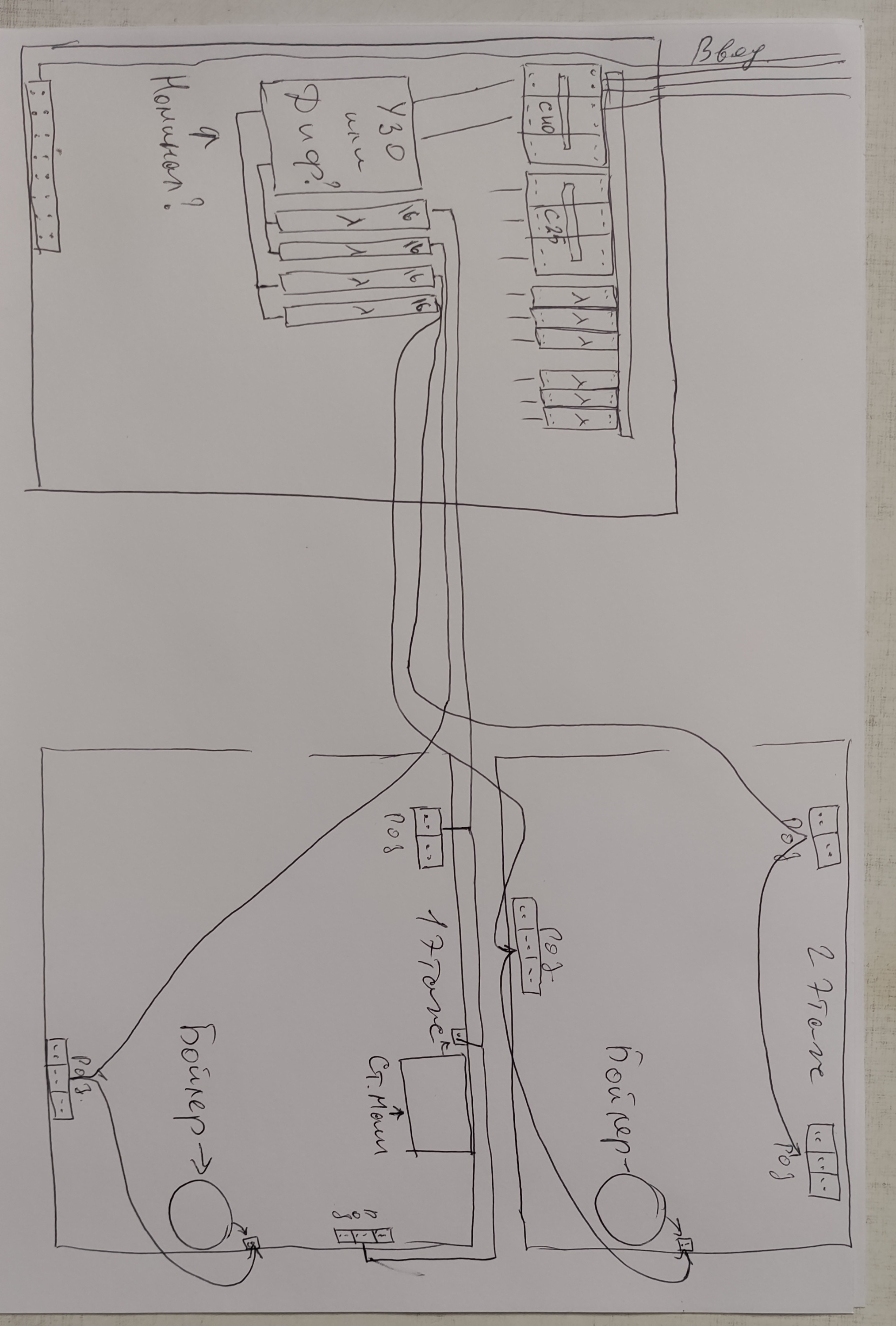

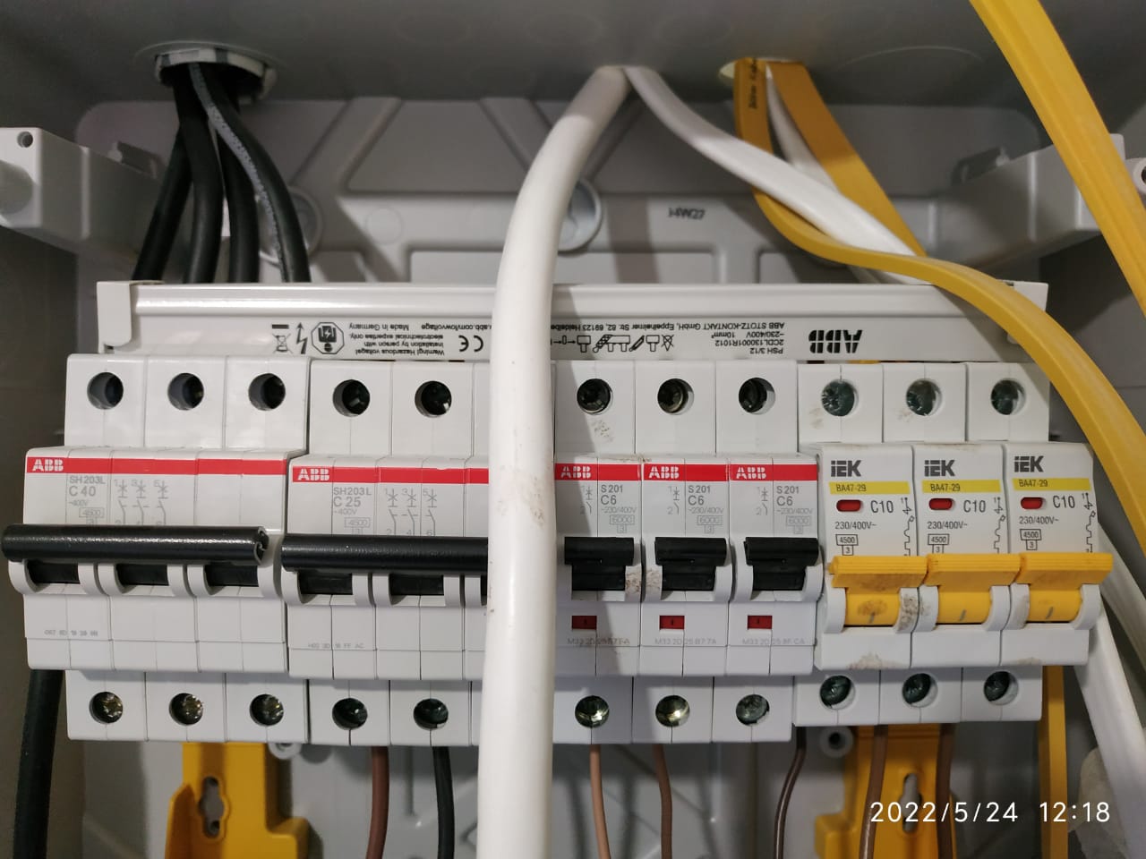

Приветствую всех. Подруга попросила в новом доме сделать электрику. И что то я озадачился рядом вопросов. Будет два сан.узла(один над другим), в каждом будет по бойлеру, в нижнем будет еще стиральная машина, ну и некоторое кол-во розеток. И стоит задача обезопасить пользователей от возможных неприятностей. Отсюда первый вопрос: ставить УЗО или ДИФ? И какой номинал? Сколько полюсов? На рисунке, я схематично нарисовал как хочу подключить. Т.е., розетки пробросить каскадом, но поделить на два автомата. И тут второй вопрос: можно ли так делать, и потянет ли УЗО/ДИФ два санузла? Вопрос третий: могу ли я запитать свет от этих же розеток, или под свет тянуть отдельную линию и свой автомат? В жилых комнатах и коридоре будут еще розетки, но там просто автоматы поставлю. В районе лестницы на второй этаж, предполагается поставить проходные выключатели. Ни разу их не подключал, есть ли какие то особенности, и где посмотреть грамотную схему подключения? На фото, в каком виде щиток сейчас(делал не я), я буду нагружать нижнюю планку. На рисунке схематично обозначил свои мысли.

Я так чейта и не скумекал в схеме - две разные фазы через однофазный диф/узо?

Федя222,ну я схематично нарисовал. Двухфазное как понимаю надо ставить.

Двухфазных узо не бывает. По номиналу узо берется на ток, не меньший, чем стоящий перед ним автомат. По дифференциальному току 10-30 мА (это для защиты людей,100 мА от пожара). По щиту вообще не понятна картина в целом, может там лучше все переделать. Например где там вводной автомат?

Федя222, как бы вводной автомат я так понимаю первый, на 40А. От него, как я понимаю, планкой запитали остальные, а от них уже повели к розеткам на кухню и на свет. Переделать, и сделать все качественно, отличная идея, поддерживаю. Поможете? Мне до субботы надо определиться и купить нужные автоматы и провода.

Minivan написал: как бы вводной автомат я так понимаю первый, на 40А
По фото не видно, что вводной кабель приходит на автомат снизу. Только так автомат может быть вводным в данном случае.

Федя222, ну я честно сказать сам первый раз такое исполнение увидел, и сейчас задумался, как впихнули СИП вместе с планкой, и почему так. Ну перекинуть планку вниз, поскольку СИП обрезан по длине, не составит труда. Или надо все эти автоматы поснимать и подключать по новой, правильной, схеме? Как поступить?

Minivan написал: как впихнули СИП вместе с планкой, и почему так.
Видимо вводной автомат не предусматривался или хз чо там на уме было у делавшего. Планку вниз перекидывать нет смысла, дабы не создавать путаницы. Лучше планку снять с крайнего автомата, оставив сип сверху, а фазы завести на следующие автоматы с планкой взяв их снизу у первого. Вообще там много непонятного по всей реализации. Земля приходит, как я понимаю вместе с нулем - не очень надежная схема. Надежнее иметь свою землю, а приходящий ноль закинуть на четвертый полюс вводного автомата. Посему самым лучшим решением будет пригласить специалиста.
