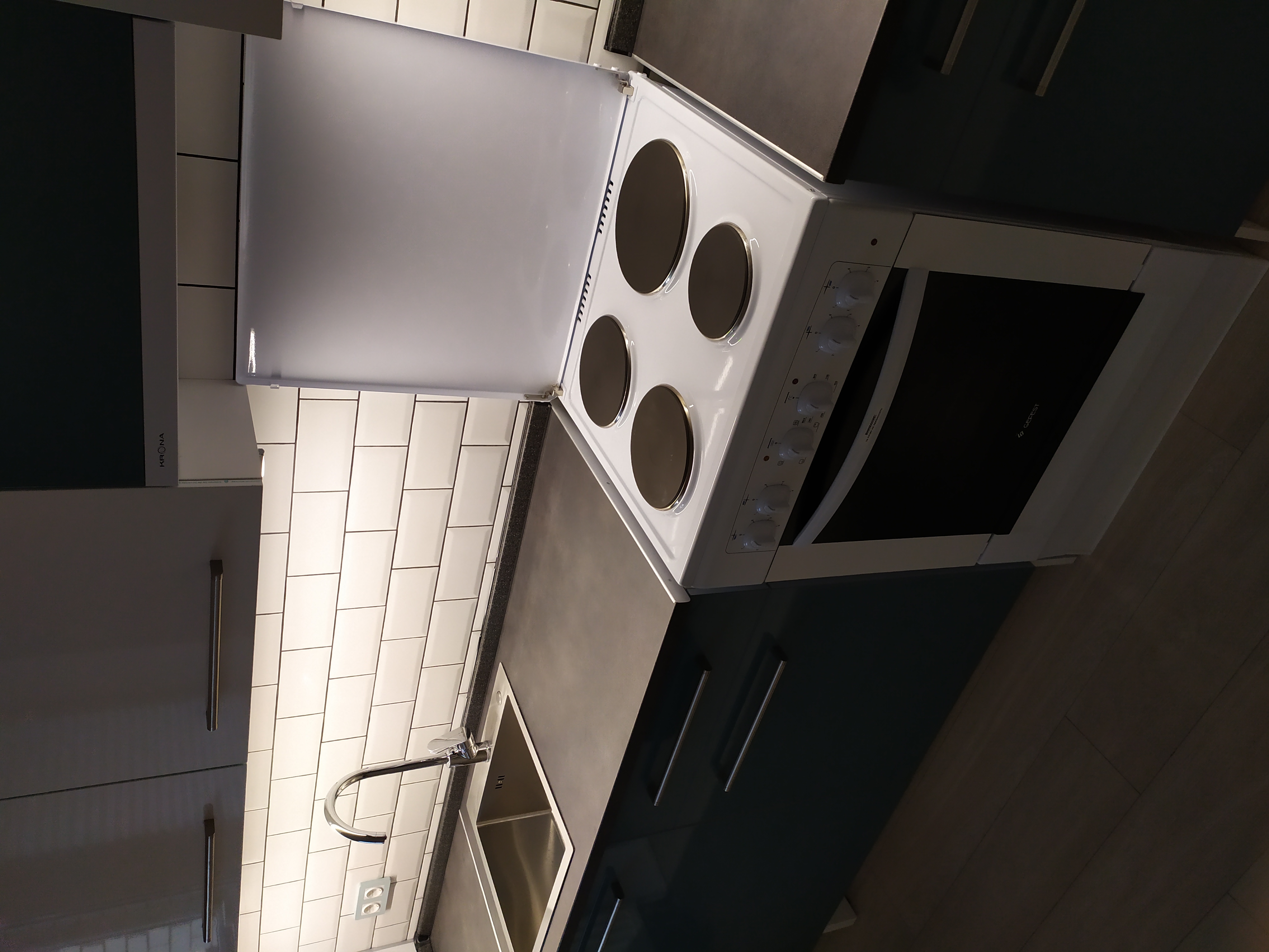

MaSeVi, стоит реле на 50А потому что перед стоит выключатель на 40А.И это верно 8кВт на квартиру правда по 4-ке,не больше,тоже вот нюанс

Sedoff написал: В трубе он входит в квартиру
Заменить никак? Тогда 32А. :(

Sedoff написал: ЛИБО...первый поставить 32А затем в квартирном тоже 32А и реле напряжения не 50 а 40А и оставить везде 4 кв.мм. провод
Sedoff
Второй автомат выполняет функцию выключателя нагрузки на входе в щит. Какая разница, пускай будет 40А или 50А.

ВТБ!, ВТБ!,провод то заменить можно. и автомат тоже.Только это сколько уже выкинутых денег. Два варианта либо брать автомат на 32А и провод 3Х6 к нему-заводить в кв и там к автомату на 25 и далее на реле на 40А(если есть меньше то 30А) ЛИБО от автомата в 50А тянуть 3Х10 и на плиту кинуть 3Х6. Остальное оставить как есть

Sedoff написал: от автомата в 50А тянуть 3Х10
Самое разумное. Или 3 1х10, если так проще перетянуть. На месте виднее.
Sedoff написал: на плиту кинуть 3Х6
А Вы полагаете, что на кухне когда-нибудь будет плита? Невероятно. Зависимый комплект в стиле ретро? Крайне маловероятно.
Для независимой ВП вполне хватит 32А.

ВТБ!, плита и куплена.Не новомодные панели и шкафы. А именно плита на 6.5 кВт Или вообще все оставить как есть. Что там до счетчика непонятно от счетчика до выключателя в 50А похоже 6 кв мм.Просто уже жалко выкинутых денег от советов приходящих ТОГДА типо электриков

ВТБ! написал: полагаете, что на кухне когда-нибудь будет плита? Невероятно
А что здесь невероятного? Сейчас плиты вообще в моде.

Sedoff написал: от счетчика до выключателя в 50А похоже 6 кв мм
При открытой прокладке как раз до 50А. И там заменить не проблема, если лет через двадцать изоляция деградирует.

Radio написал: Сейчас плиты вообще в моде.
Особливо, если учесть, что это конструктивно "шкаф", но не "плита")))
