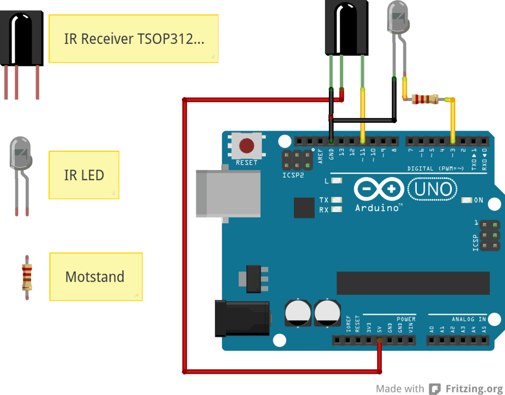

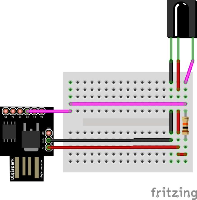

strider1978 написал: Ставить компаратор-усилитель или тупо Ардуино и девять строчек кода.
Если курить ардуину (вероятно можно самую маленьку на несколько выводов arduino digispark), то как вариант к ней прикрутить не реле, а ИК-приёмник (для считывания сигналов пульта приставки) и ИК-диод (для передачи сигнала пульта на ИК датчик ТВ), тогда лезть внутрь приставки не нужно и можно принять ИК сигнал от пульта приставки (в момент включения приставки пультом) и направить ИК сигнал включения на телевизор. Питать ардуино в этом случае можно постоянно от входа приставки и даже упихать внутрь приставки (приёмный ИК датчик поставить рядом с тем что в приставке) выведя лишь ИК-диод излучающий к телевизору.
https://ru.howtodogood.com/53555-ATtiny85-IR-USB-Receiver-46
Этой же железякой считать ИК команду с пульта ТВ (передающий ИК в это время соответственно должен быть отключён физически или программно).
