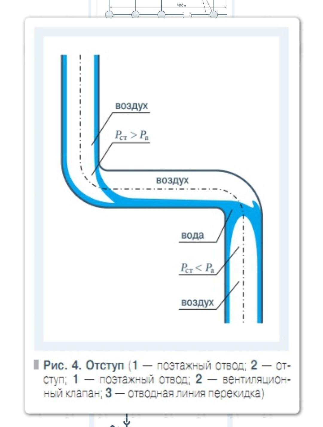

То есть старая кирпичная пятиэтажка. Во всей этой истории меня сильно смущает изгиб трубы под 90гр. идеальное место для пробок, засоров. Но учитывая кол. этажей будет долго собираться. В таком случаи манжета не поможет, обматывайте сырой резиной а потом вулканизируйте феном.

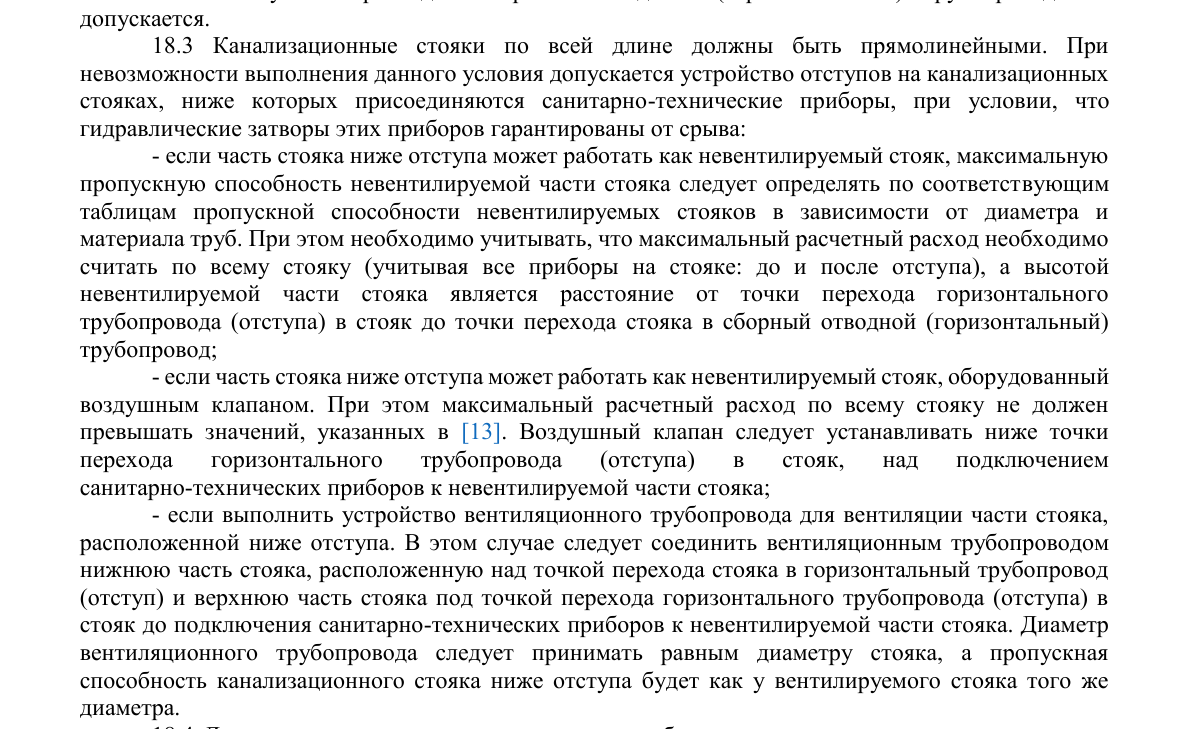

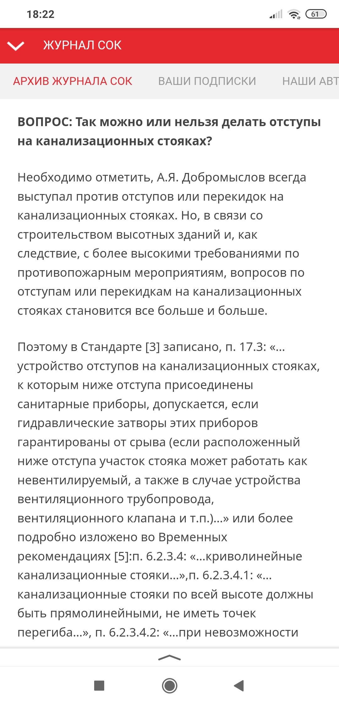

Psychomgn - ваше счастье, что соседи верхних четырёх этажей не видели, что вы натворили в своей квартире. А то бы они сразу поняли причину срыва гидрозатвора в своих квартирах и появляющегося запаха канализации из умывальников, ванн, нашли и наказали бы виновника их лёгочных заболеваний от вдыхания канализационных газов.
https://www.c-o-k.ru/articles/chitaem-snip-2-04-0185-vnutrenniy-vodoprovod-i-kanalizaciya-zdaniy
