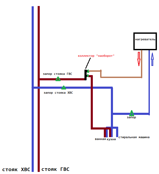

Добрый день, уважаемые форумчане. В связи с плановым отключением ГВС возникла необходимость подключить проточный напорный водонагреватель на все потребители в квартире. Что имееем:
1) Проточный водонагреватель Termex 6000 (6квт), т.к. имеющаяся проводка не приспособлена к такой нагрузке, решено протянуть провод ВВГ 3х4кв.мм на кухню к розетке для варочной поверхности, которая в свою очередь стоит на 32С автомате и имеет сечение провода 6кв.мм. При необходимости помыться: просто меняем вилки в розетке, потом назад. Для временного решения, полагаю, подойдет т.к. остальные 50 недель в году водонагреватель планируется держать обесточенным. Тут вроде все ок.
Теперь то, в чем я совсем профан с фобией затопить соседей:
Схема планируемого решения в аттаче.

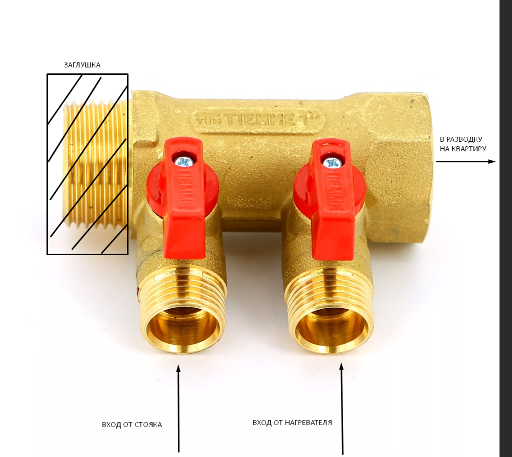

Подскажите вменяемость решения элемента "коллектор наоборот", суть такая: есть коллектор по типу "сквозная труба и два отвода от нее с шаровым и запорами на каждый отвод", вот если его установить одним выходом к разводке по квартире, один отвод сделать "входом" воды от стояка, а другой "входом" от нагревателя, один лишний - заглушкой. Получается такой некий переключатель двух входящих потоков к разводке. В случае отключения воды в стояке алгоритм такой:
  1. Перекрываем стояк основным запором воды от стояка.
  2. Перекрываем запор на коллекторе от стояка.
  3. Включаем запор на коллекторе от Нагревателя.
В ожидании надеюсь получить теплую воду в горячем кране.
При появлении воды в стояке: алгоритм обратный:
  1. Перекрываем воду на вход Нагревателя.
  2. перекрываем вход на Коллекторе.
  3. Открываем кран на вход на коллекторе от стояка.
  4. Открываем кран на запоре стояка.
Получаем горячую воду от стояка ГВС.
И еще вопрос: нужно ли где-то ставить обратные клапаны или дополнительный запоры?
Спасибо :) До этого с сантехникой имел дело только в подключении смесителя, по этому извиняюсь за кривые формулировки.
Добавил еще схему планируемого коллектора.

Есть ощущение, что отверстие в коллекторе маловато для всех потребителей в случае такой реализации с отключенным нагревателем...

Maxim S.T., именно такого типа коллекторы, с миникранами, не стоит использовать. Но не потому что "отверстие маловато", для использования 6кВт проточника это как раз хорошо, а из-за ненадежности данных коллекторов и краников в них. Как то у вас все сложно. Просто подключаете к водопроводу через шаровые краны или, если хотите, к отводам коллекторов, и все. Не забыть закрыть вводной кран гвс.

Maxim S.T. написал: И еще вопрос: нужно ли где-то ставить обратные клапаны или дополнительный запоры?
Тройник и один дополнительный кран на проточник или заглушку (когда проточник не испльзуется). С хололодной водой аналогично.

Вот думаю проще будет установить тройник в который подключить вход от стояка ГВС и в отвод тройника (с запором на отводе) подключить нагреватель. Просто тройник теперь купить нужно, а коллектор, как на фото выше - в наличии :)

Maxim S.T. написал: Просто тройник теперь купить нужно, а коллектор, как на фото выше - в наличии
В качестве временного сойдёт (нет ни чего более постоянного чем временное), только для основного водопровода использовать толстую часть коллектора - 3/4 (от стояка и к водопроводу), а отвод на водонагреватель и второй отвод заглушка.

Maxim S.T., велика вероятность, что маленький шаровой кран на коллекторе не откроется через год. Возможно, в оригинале эти коллекторы были живучими, но теперь можно выбирать лишь из множества клонов случайного качества. Сначала проблема застревания этих кранов коллектора начиналась с поломки пластиковой ручки крана. Ручки начали изготавливать из силумина, но и прочности силумина не всегда достаточно. Стоит выбросить этот коллектор из головы. Простые тройники с полноразмерными шаровыми кранами кажутся банальными, но это работает гораздо дольше.

cineman, на моем написано "MADE IN ITALY" увесистый такой, кажется надежным :)
НО, думаю, сегодня тройник все-таки прикуплю. Какой фирмы лучше по соотношению цена \ качество или на что обратить внимание?

Maxim S.T. написал: на моем написано "MADE IN ITALY" увесистый такой, кажется надежным
Да пофиг что написано. Эти миникраники начинают писаться при повороте через 3-5 лет
