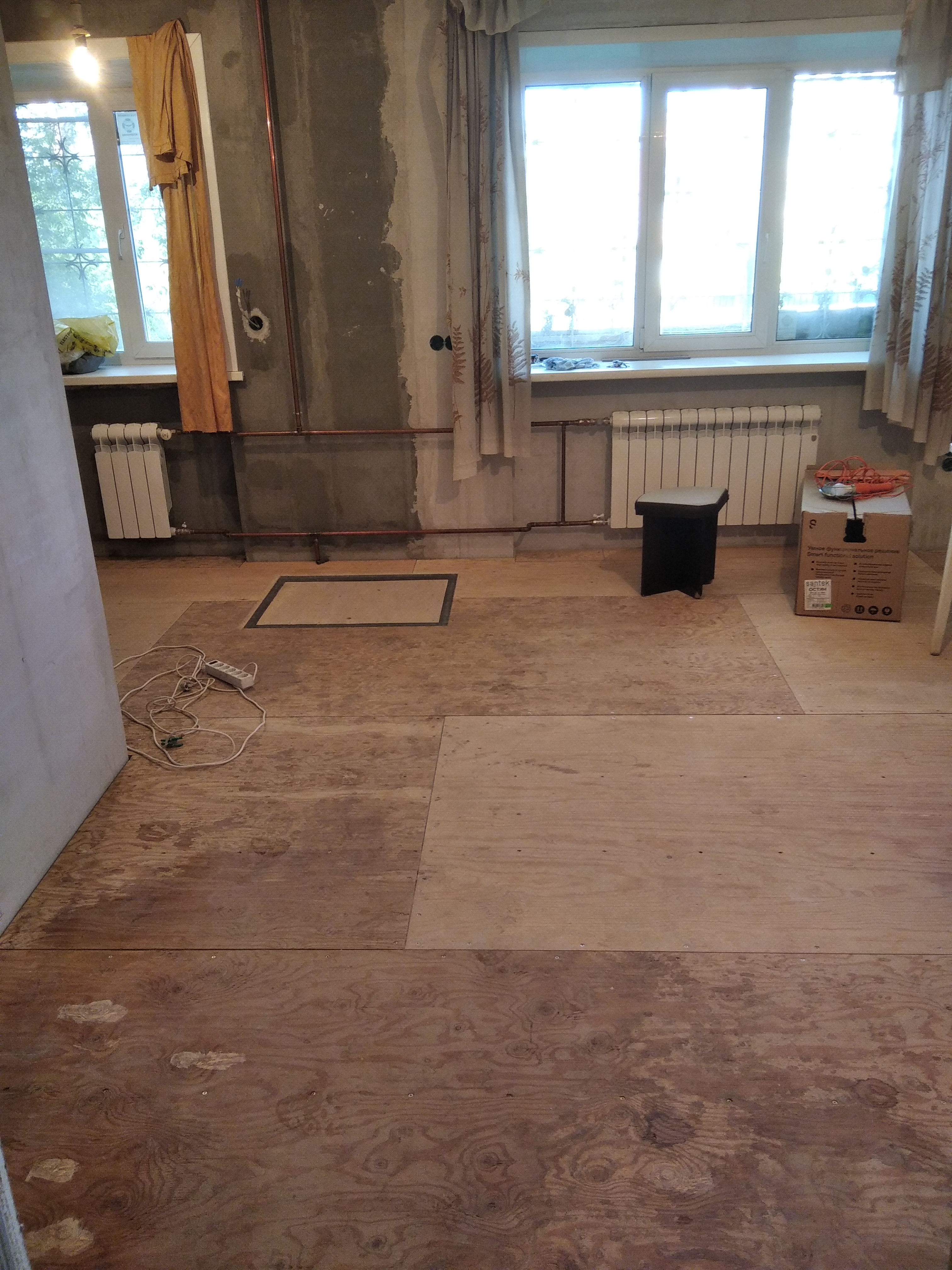

В данной комнате есть сложность, люк в полу (его видно, он слево от табуретки). Может у кого-нибудь есть мысли, как можно аккуратно прорезать линолиум, по контуру люка (чтобы после укладки линолиума, люк можно было бы открывать)? Линолиум здесь будет ложиться одним куском.
Сообщений: 139330
20.06.2022 в 19:51:41
Иркут написал: В каких-то местах, анкера могли плохо затянуть (и одно такое место, уже выявилось) пол может начать поскрипывать в этом месте. Мне нужно, чтобы напольное покрытие снималось т.е. я могу в любое время снять линолиум, открутить лист фанеры и протянуть анкер в нужном месте.
:killyourselfbywall: А не проще.... снять фанеру, протянуть все анкера и не заниматься извращениями?
Насчет приклейки линолеума: клеить - плюс лежит идеально, сложнее порвать ножкой шкафа или стола, минус - если снимать - то сложный процесс
не приклеенный на раз рвется ножками мебели, если взбредет в голову подвинуть тяжелую мебель. Ну и неприклеенный линолеум достаточно быстро пойдет волнами в местах повышенных нагрузок. Хотя писать об этом автору - неблагодарное занятие

BV, А не проще.... снять фанеру, протянуть все анкера и не заниматься извращениями?### Уже нет возможности, снимать фанеру, также как нет гарантии, что через два года, протянутый анкер, опять не прослабнет. Самое лучшее решение, чтобы пол оставался ремонтопригодным, незафиксированый линолиум, позволяет этого достичь

BV, ### Насчет приклейки линолеума: клеить - плюс лежит идеально, сложнее порвать ножкой шкафа или стола, минус - если снимать - то сложный процесс
не приклеенный на раз рвется ножками мебели, если взбредет в голову подвинуть тяжелую мебель. Ну и неприклеенный линолеум достаточно быстро пойдет волнами в местах повышенных нагрузок.###
В этом полностью с вами соглашусь, по поводу плюсов и минусов, не приклееного линолиума. Да и приклеить можно, в любой момент его эксплуатации, даже когда уже появились пузыри. Находил здесь тему, где человек делился своим опытом, что после приклейки, пузыри исчезли. Но также здесь пишут, что у некоторых, даже после десятилетней эксплуатации, не приклееный линолиум остаётся в идеальном состоянии, без всяких пузырей.

BV, # минус - если снимать - то сложный процесс#
А вот здесь не соглашусь, если приклеить на фиксацию, то никакого сложного процесса, при снятии не будет)
Сообщений: 139330
20.06.2022 в 21:24:34
Иркут написал: А вот здесь не соглашусь, если приклеить на фиксацию,
не стал писать, потому как по букварю линолеум на фиксацию не клеят. А вот разные плитки - ковровые и тд - да.
Иркут написал: Находил здесь тему, где человек делился своим опытом, что после приклейки, пузыри исчезли.
проблемно клеить УЖЕ деформированный линолеум
