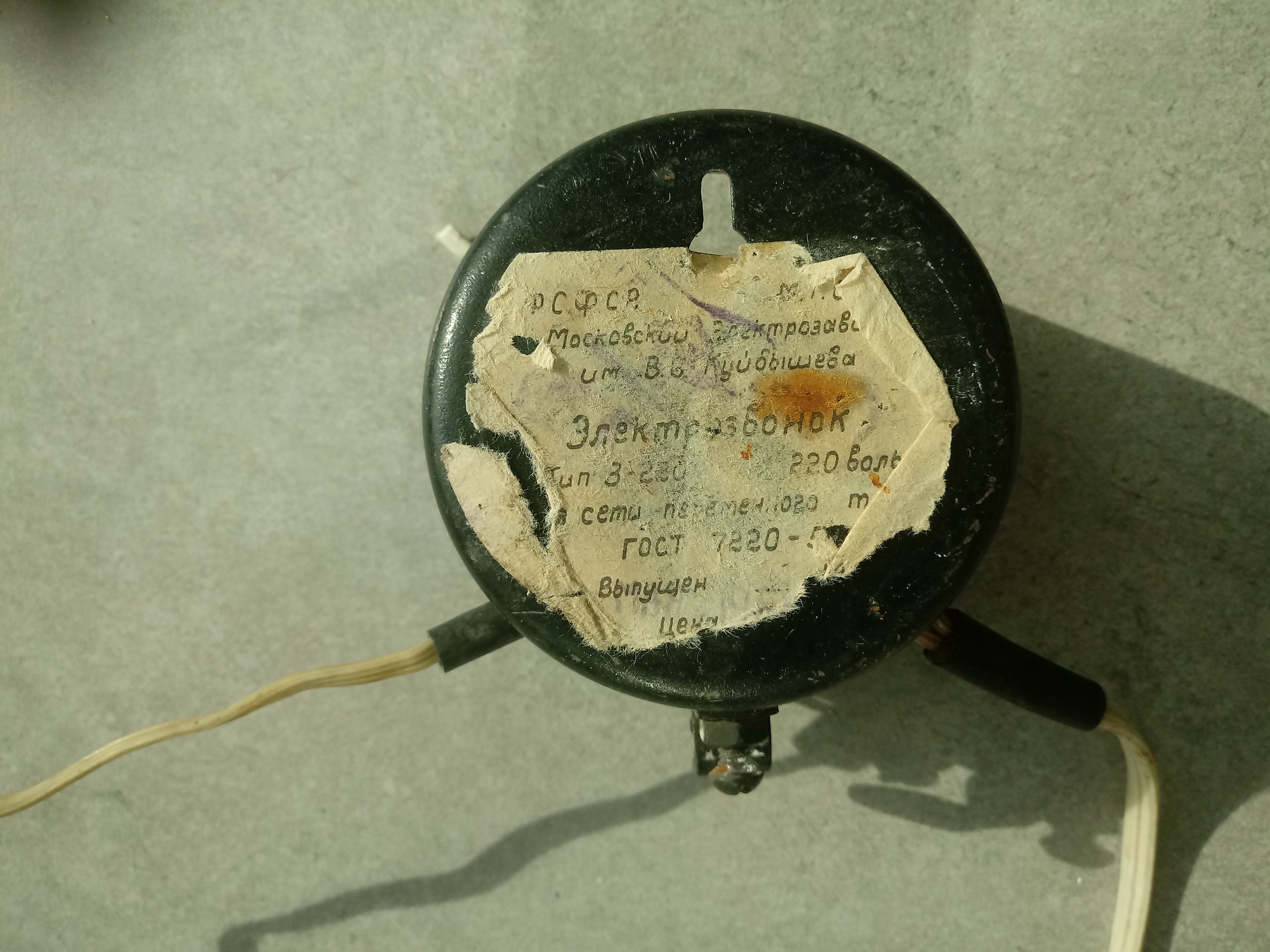

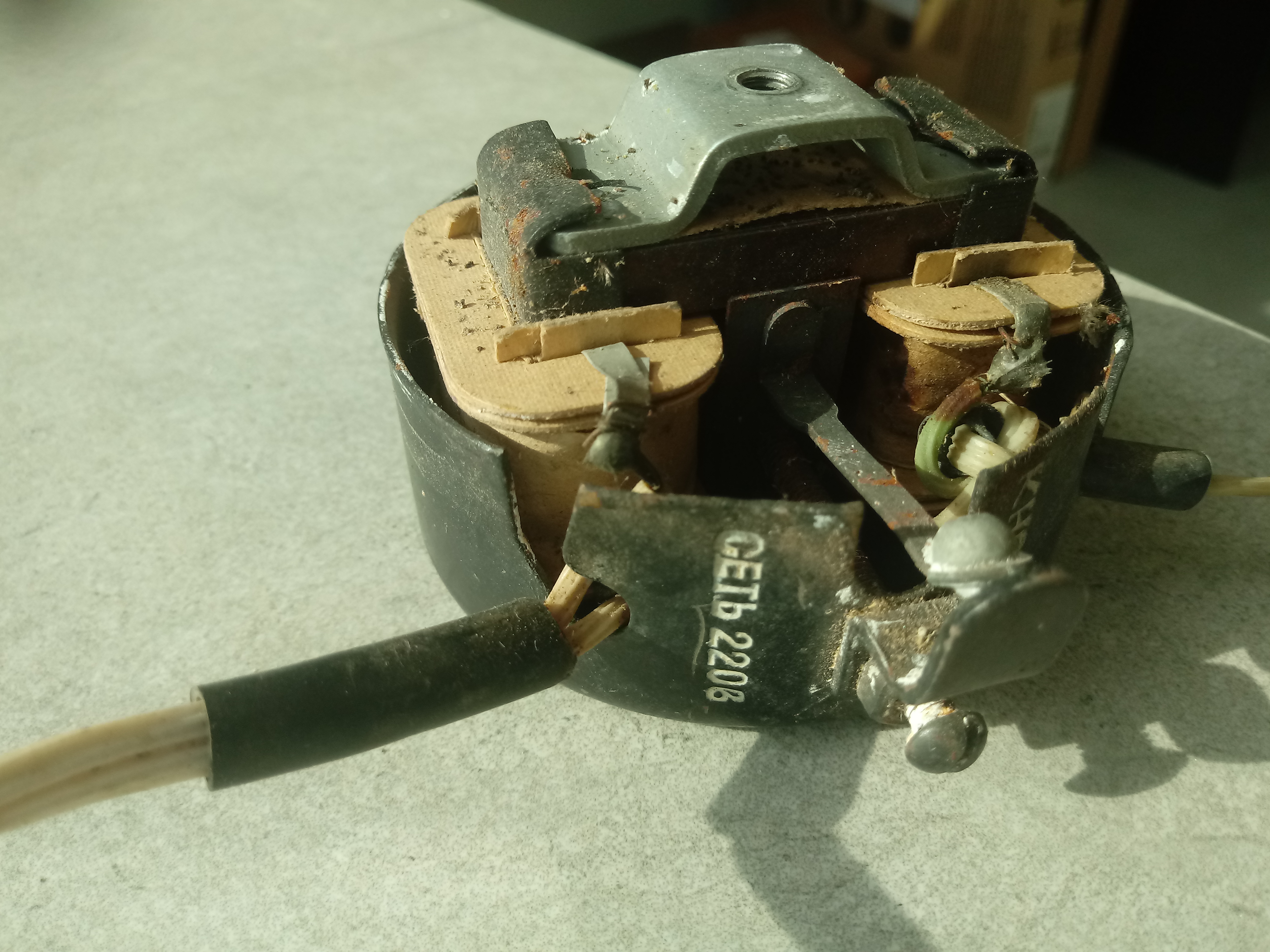

Хотел подключить старый звонок имени Куйбышева, но, за отсутствием схемы подключения, не сразу понял задумку проектировщика и на контакты кнопки подал ноль и фазу вместо простого их замыкания. Звонок пытался звонить 1 секунду, вырубил УЗО и испустил ароматный ламповый дым. Обмотка (или что это?) со стороны подключения кнопки почернела. Вероятно, там сгорела проволока и надо её перемотать? Собственно, вопрос, может кто уже сталкивался с разбором и ремонтом таких звонков? Как его разобрать и сколько надо проволоки и какой? Вытащить внутренности из корпуса не выходит.(

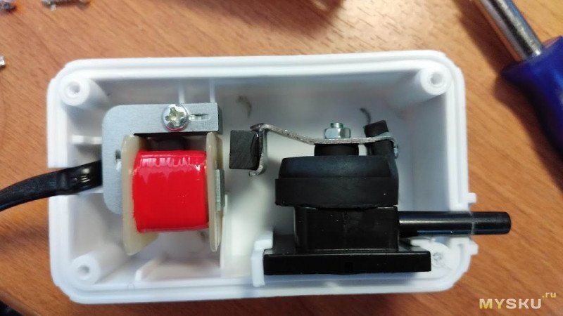

Voice
Voice
Регистрация: 13.07.2011
Сообщений: 1319
22.06.2022 в 00:13:14

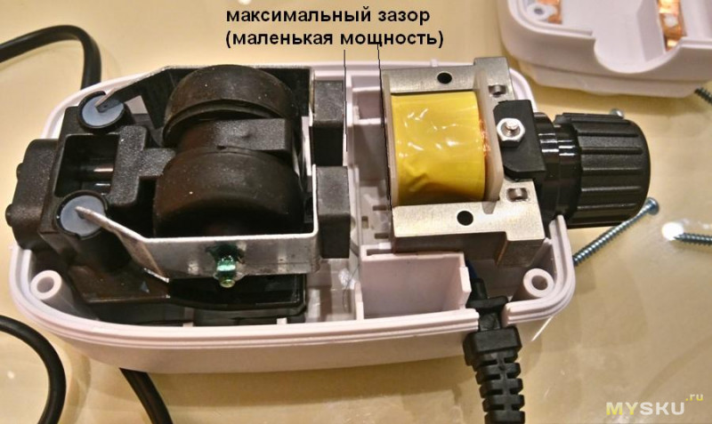

s619, вы можете использовать звонкий корпус, а внтурь поставить потроха аквариумного компрессора:
раз:
два:
важно, чтобы внутри был именно электромагнит, а не моторчик

я вас не так понял, я думал вы про звонок , а вы про автора отгибаются лепестки и распаковывается контур катушек одной плоской отверткой его можно разобрать за 5 минут люблю советские поделия ,это не евро торкс крутить в труднодоступных местах :)

fhntv написал: отгибаются лепестки и распаковывается контур катушек одной плоской отверткой его можно разобрать за 5 минут
Так понятнее. Да, я не электрик.)
