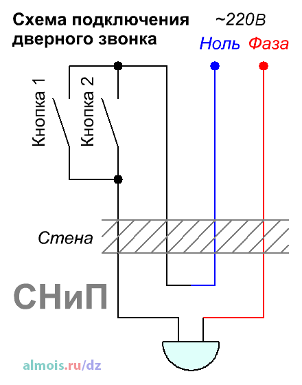

Попалось на глаза.
https://almois.ru/schema-podklucheniya-dvernogo-zvonka-220-volt/?amp

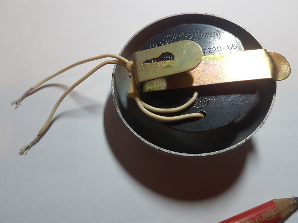

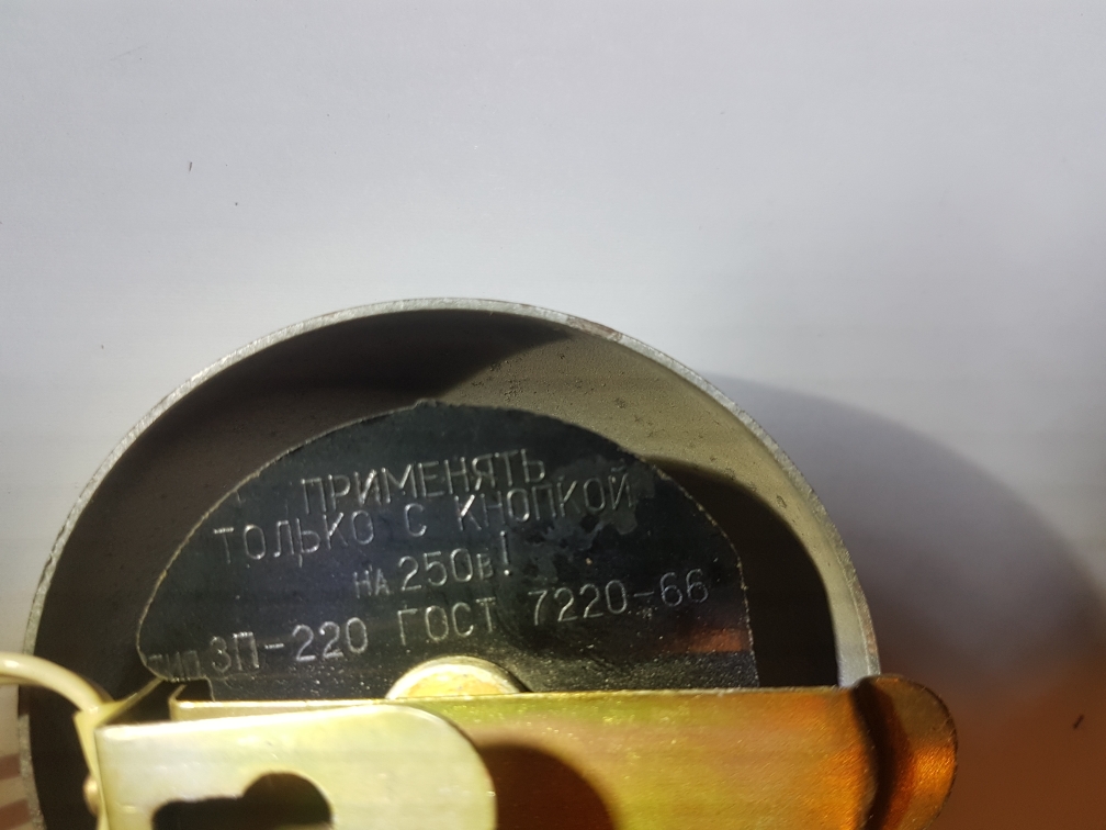

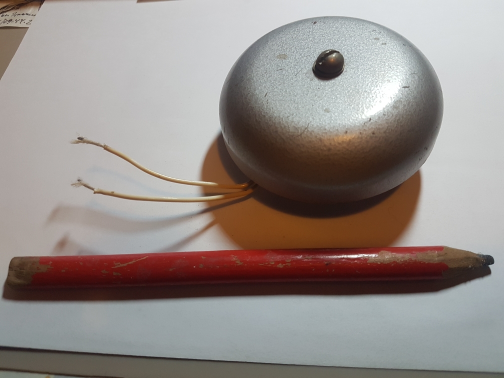

Разыскал дома кандидата на установку. От него только 2 провода и надпись на корпусе недвусмысленная. Даже разбирать не стал.

s619, это не звонок имени Куйбышева а звонок завода им. Куйбышева :)

pool написал: Разыскал дома кандидата на установку. От него только 2 провода и надпись на корпусе недвусмысленная. Даже разбирать не стал.
pool, это совсем другой конструктив (попроще)
Сообщений: 138281
22.06.2022 в 22:43:37
это больше на зуммер похоже будет по звуку... А надпись - наверное чтоб отличали этот от звонков завода Куйбышева с кнопками на 6 вольт. К слову, очень часто в старых домах видел кнопки, выведенные телефонной лапшой и думал - неужели все такие пофигисты разгильдяи были, что на 220 лапшу ставили. А тут вон оно как оказалось... 6 вольт
