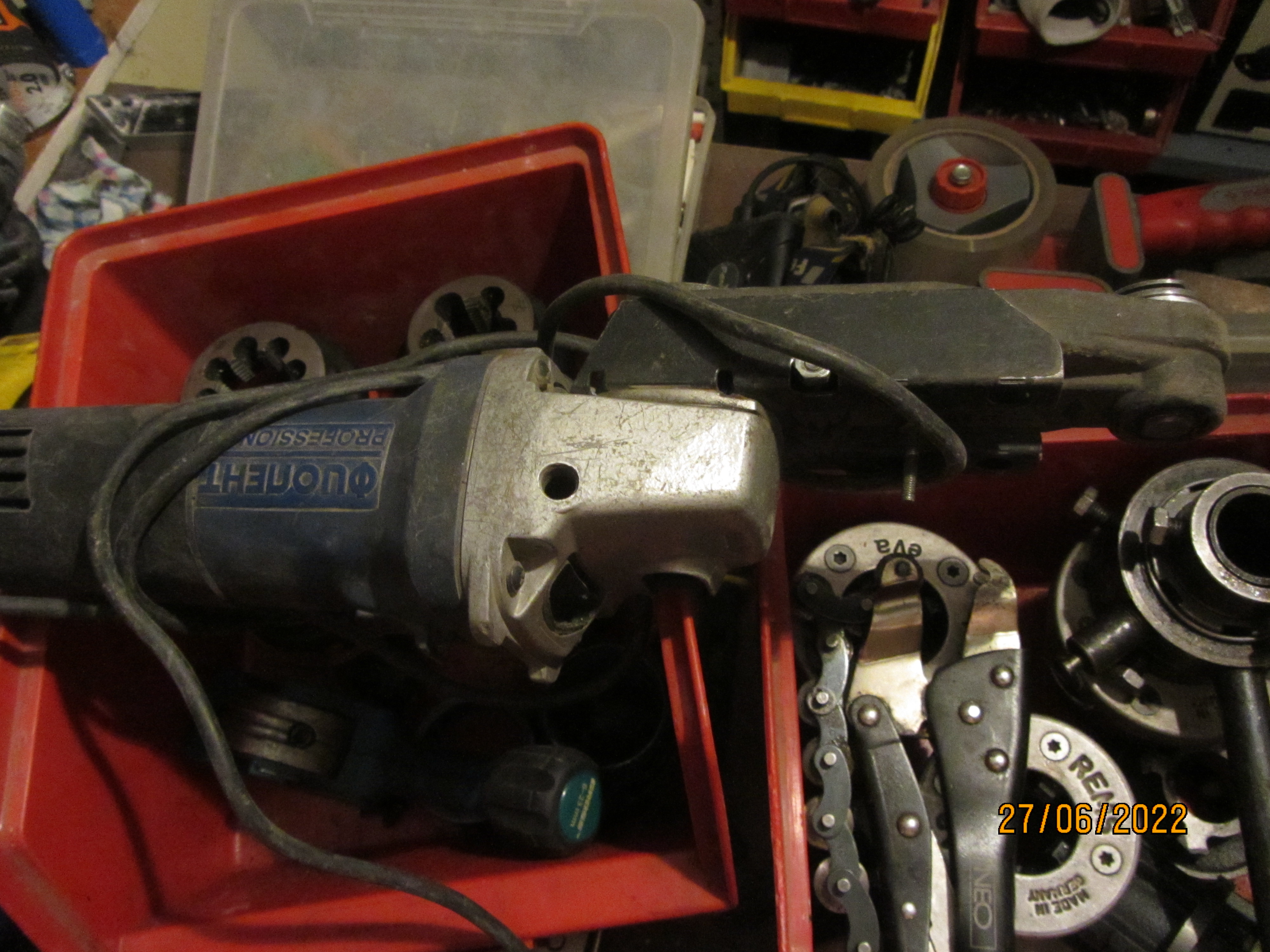

Постоянно режу полдюйма, три четверти и дюйм, в самых труднодоступных местах, даже, использую трещотки с оправками (а иногда, и без оправки, и даже без трещотки, умудряюсь) и в хрен не дую, - чего там травмоопасного?

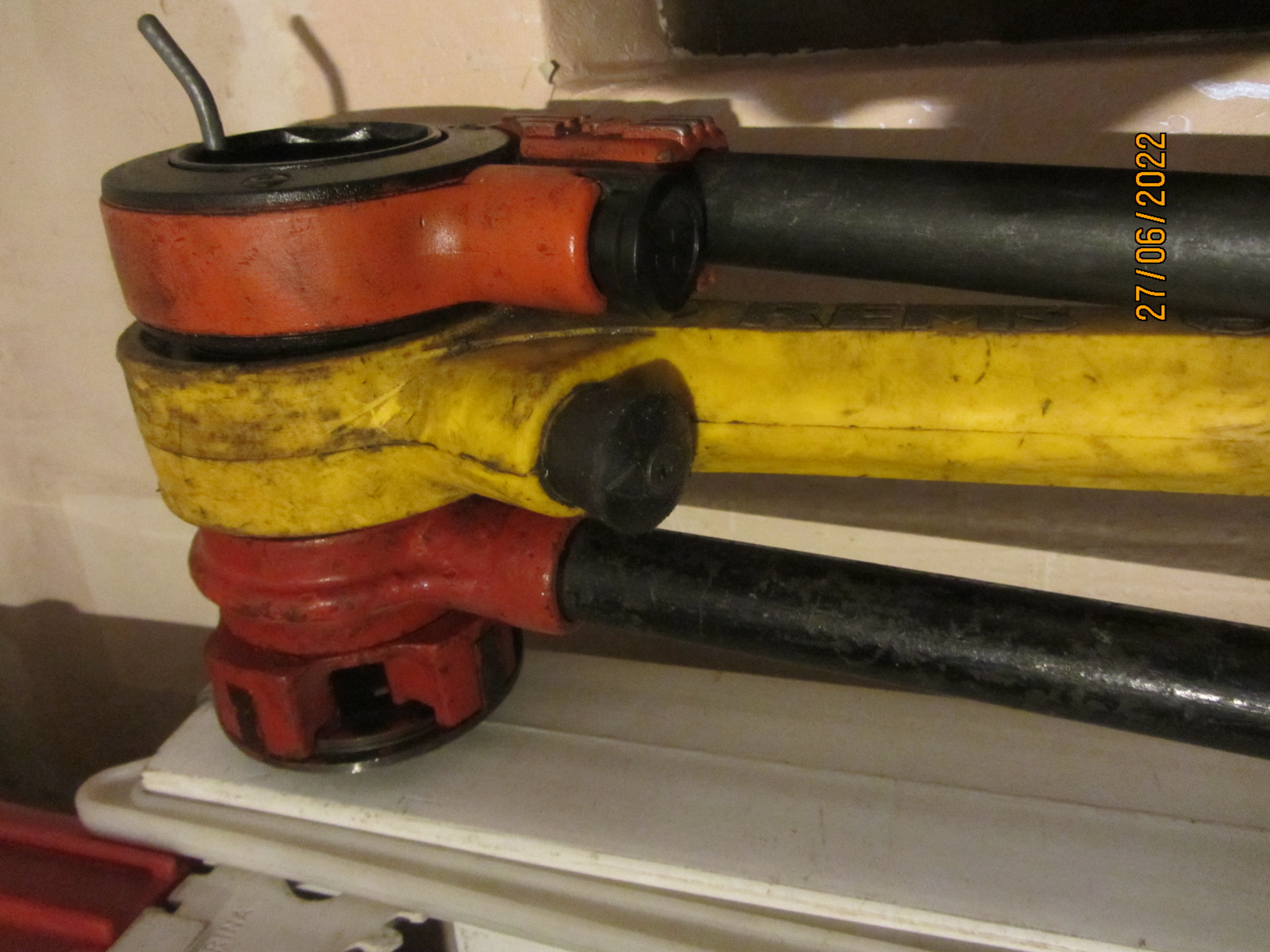

26.06.2022 в 19:29:57
VipKokosh написал: не знаю, дюймовые резьбы может клуппами?
Клуппом далеко не всегда можно подлезть. Во многих подвалах домов, построенных в девяностых и нулевых годах, народ вообще головой не думал, что какой-нибудь кран может испортиться, они же типа вечные?) Трубы прямо с напакованными кранами приваривали, а рядом ещё и ещё, получаются техно-джунгли, так что сварные сразу нахер посылают, как видят такой заросший "куст".
VipKokosh написал: А ты на 6 мм стальном прутке нарежь M6
Нахрена? - Что, в лабазах шпильки стали санкционными?) Если приспичит, то нарежу, а так зачем извращаться, если можно купить. Да, витки будут не такие ровные, как при механической нарезке, но будут.

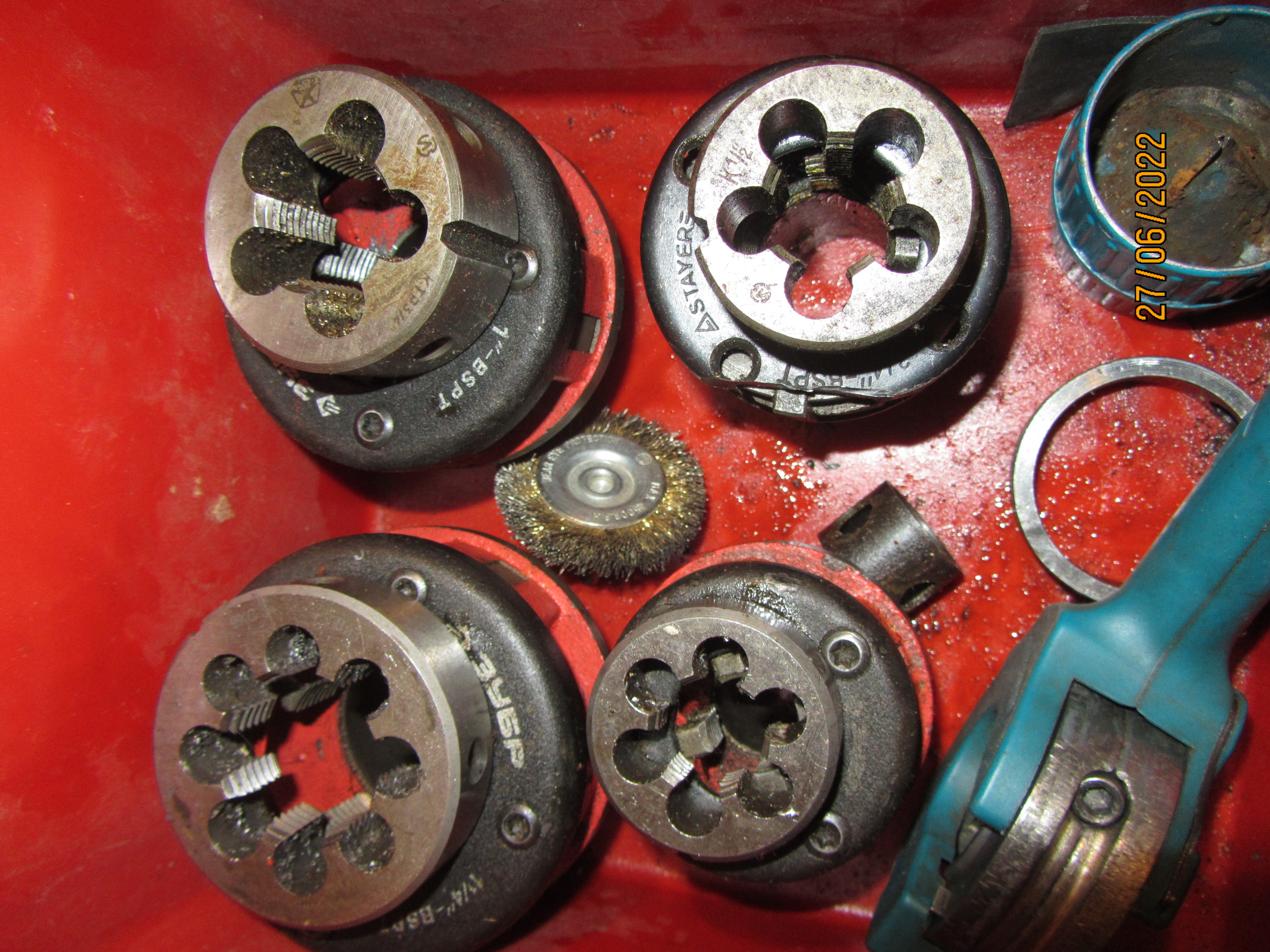

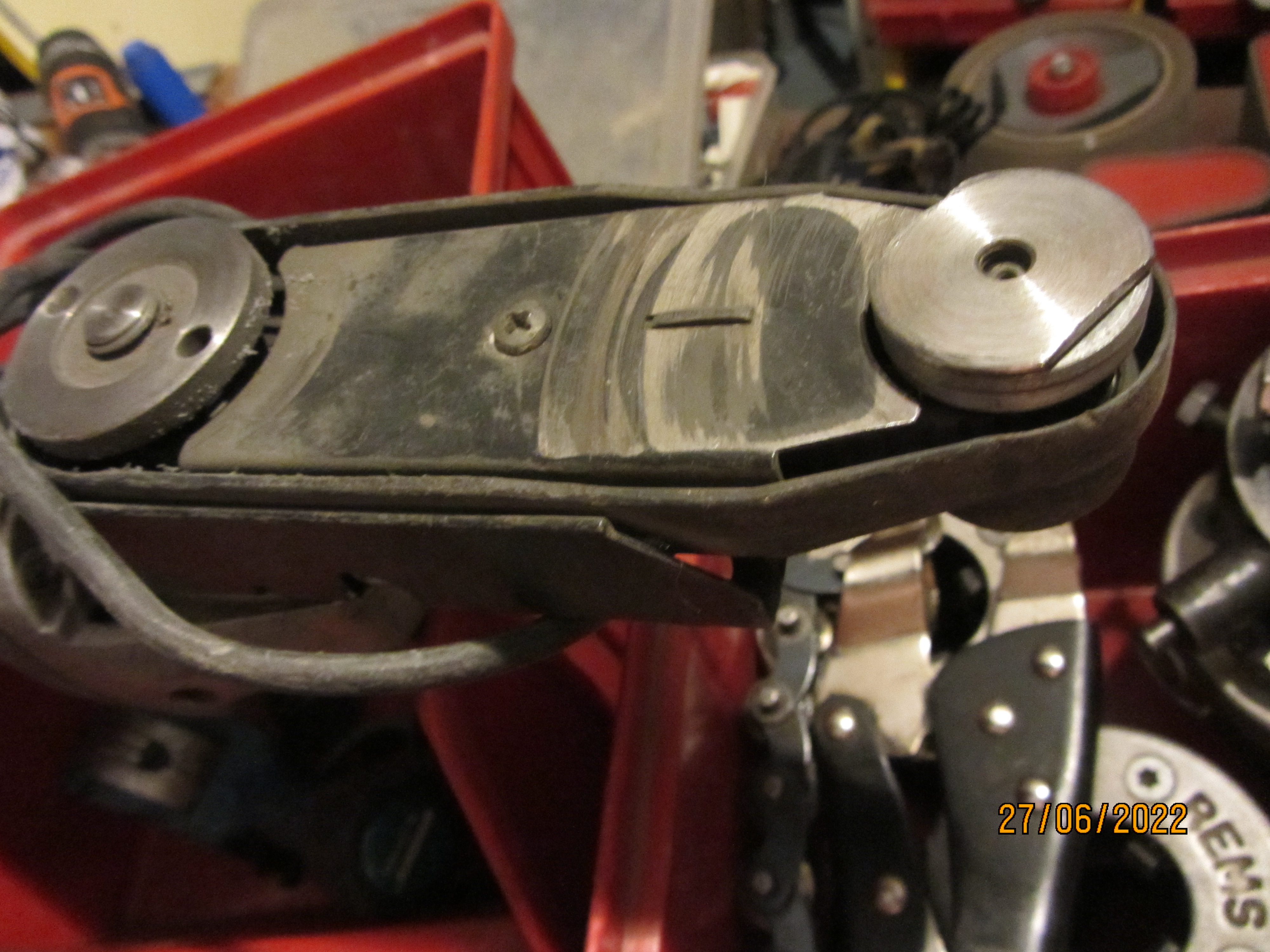

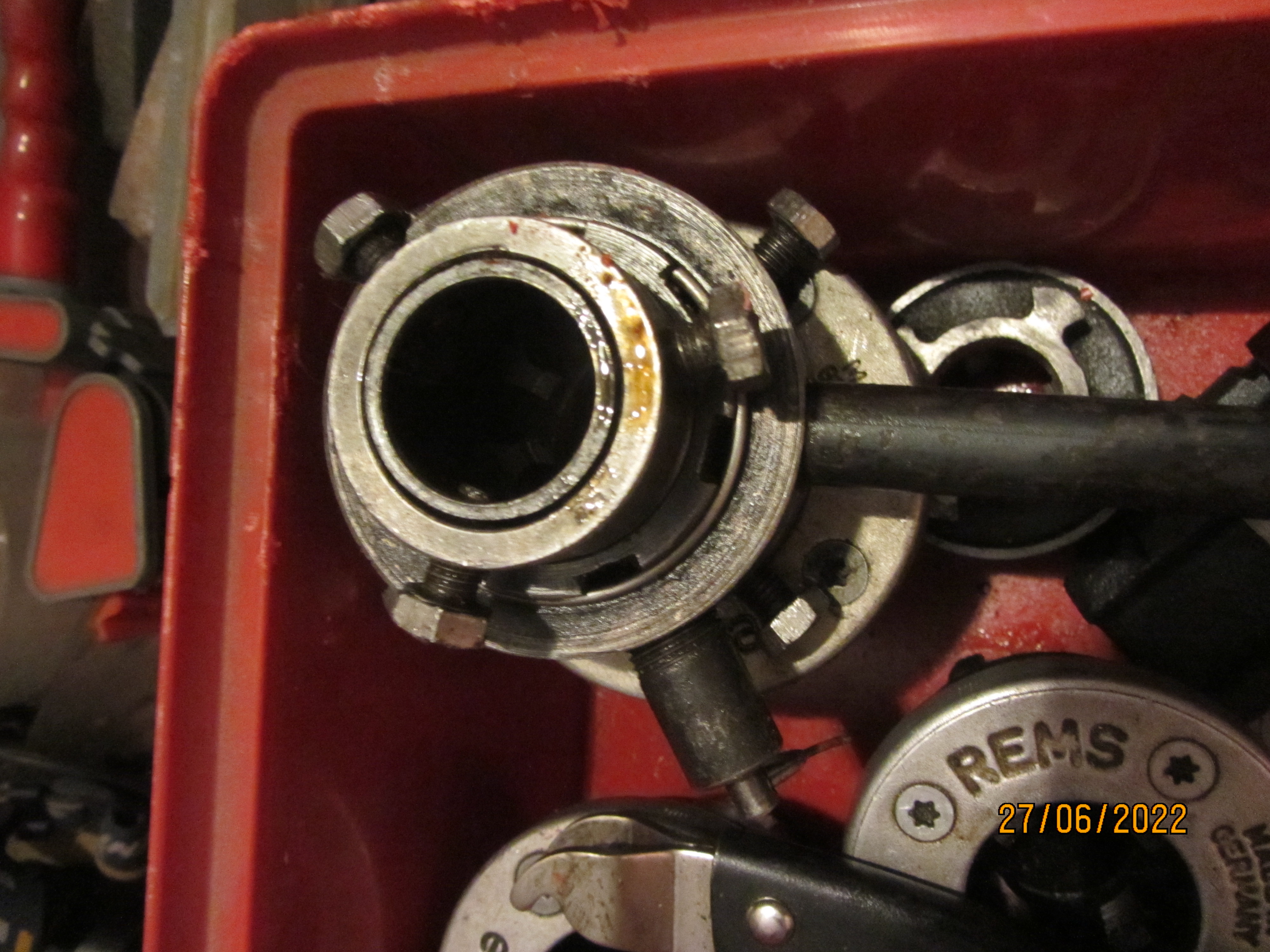

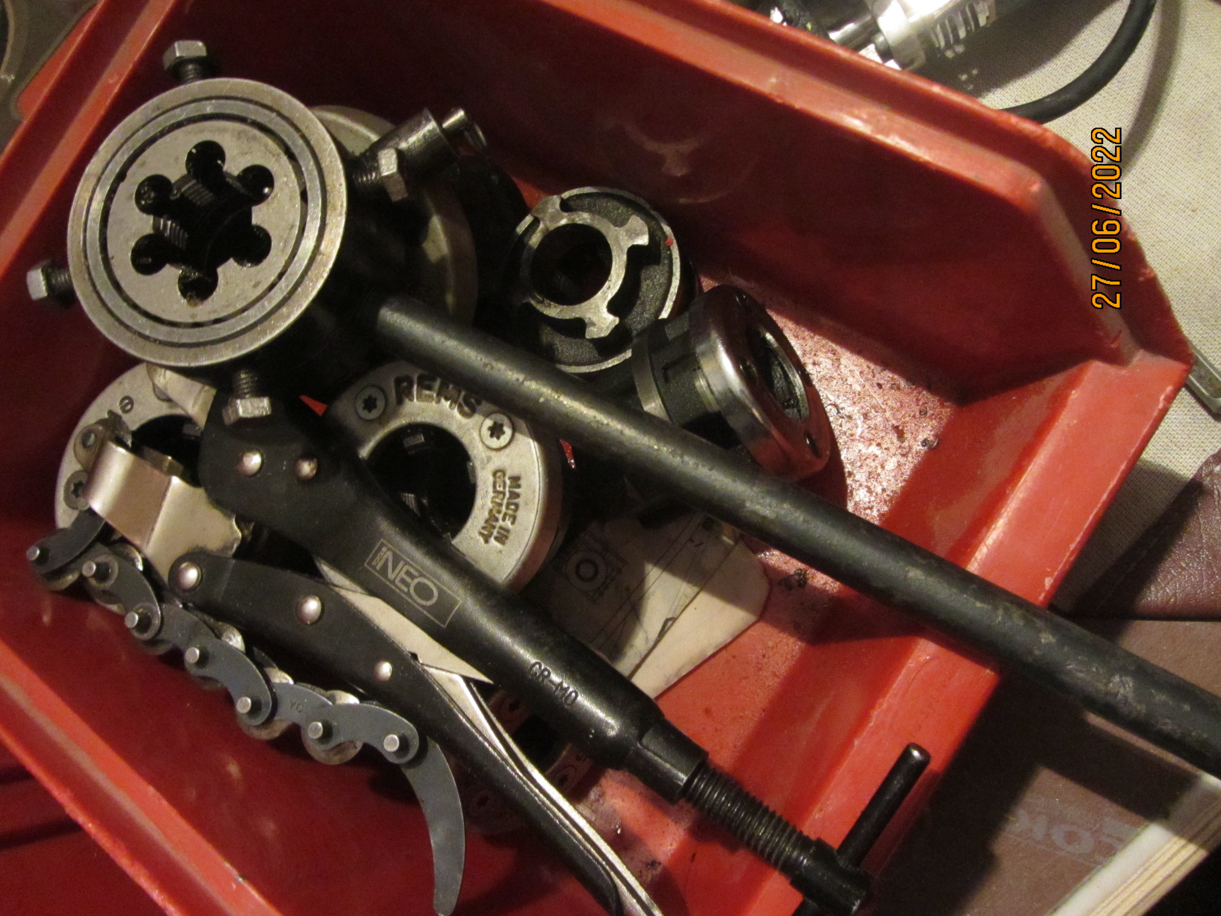

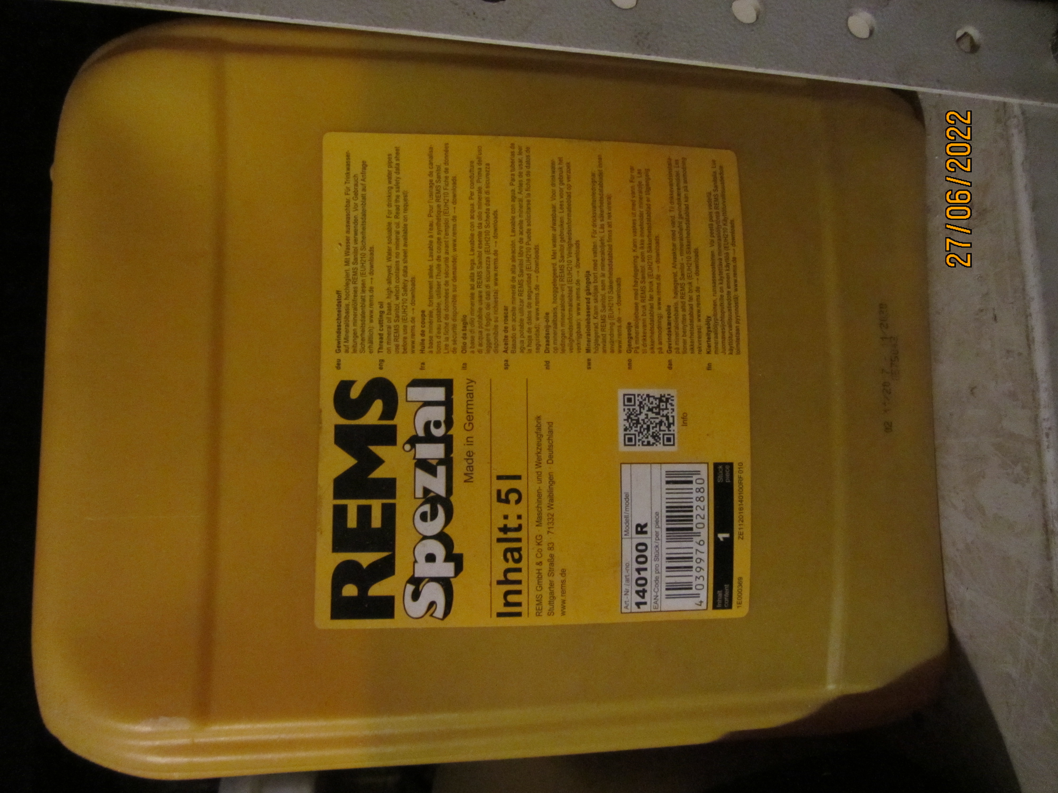

26.06.2022 в 20:25:33
VipKokosh написал: ну ты покажи плашки, которыми режешь эту резьбу. Дай размеры захода на трубах, с точностью хотя бы 0.05 мм. Там видно будет.
Плашки стандартные, джентельменский набор под конусную и цилиндрическую резьбу. Подготовка, - по обстановке, болгарка с удлинителем на поликлиновом ремне, при закусывании сразу останавливается, либо трещоточный труборез, либо цепной на гейфере для автомобильных глушителей, снятие граты и фаски риммером, иногда фаску приходится либо болгарином, либо дремелем, - для улучшения наживления, выбирать. Обязательно СОЖ, я следую рекомендациям лучшим собаководов... производителей, - беру, точнее раньше брал ремзовский Специаль, - здорово облегчает нарезание. Ну и потом в зависимости от условий, - либо жертвенный клупп, у которого что-нибудь отпиливается, что надеть его на трубу, а потом крутить разводным ключом, либо трещотка. Сперва с конусной плашкой, потом с цилиндрической.

26.06.2022 в 21:53:09
Друг прикупил б\у набор REMS EVA. Взял нарезать на 3\4" - класс. Правда, набор замученный, тяжко идет. Купил себе отдельно б\у клупп REMS EVA 3\4" еще Made in West Germany! режет замечательно, легче, чем из набора друга. В качестве смазки использую - Оливковое масло! Резьба получается гладкая и экологически чистая! (привет Грета! :D ) и резать легко. Пробовал солидол - адски тяжело и резьба рваная. 10w40 и 5w30 не лучше. Возможно, REMS SPECIAL лучше, но с оливковым тоже отлично и дешево, зачем переплачивать?
Трещотка РЕМС отличная - я думал по фоткам, что это металл. Взял в руки - обалдел! Пластик с алюминием. Очень легкая.
