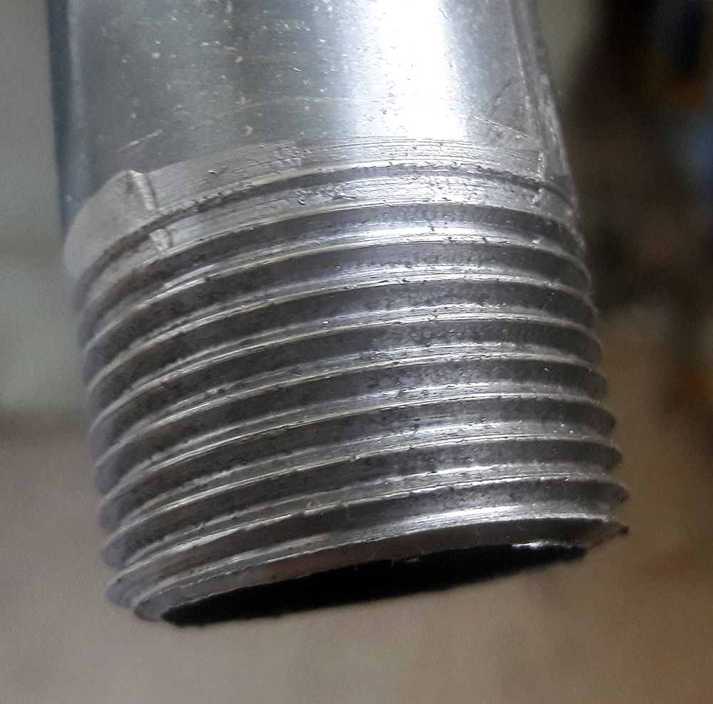

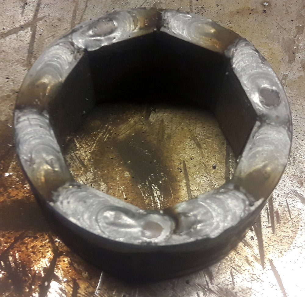

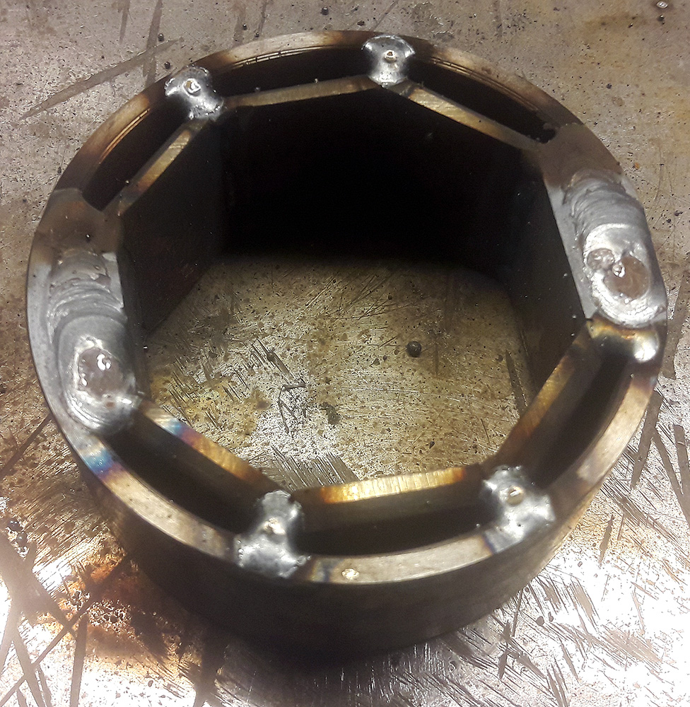

Вот сегодня изготовил вороток для клуппа. Нарезать пару резьб в год пойдет или пусть будет, пока не появится брендовая трещотка за дешево. Из 4мм полосы отрезал 8 кусочков по 21мм. Сварил, затем восьмигранник вварил в трубу. Обточил, приварил гайки М16. (это была одна длинная, получилось две коротких, но они все равно длиннее, чем просто гайки). Шпильки на пробу вкрутил, хватит ли длинны, завтра ручки выточу.
Вот такая замечательная резьба с оливковым маслом. :)

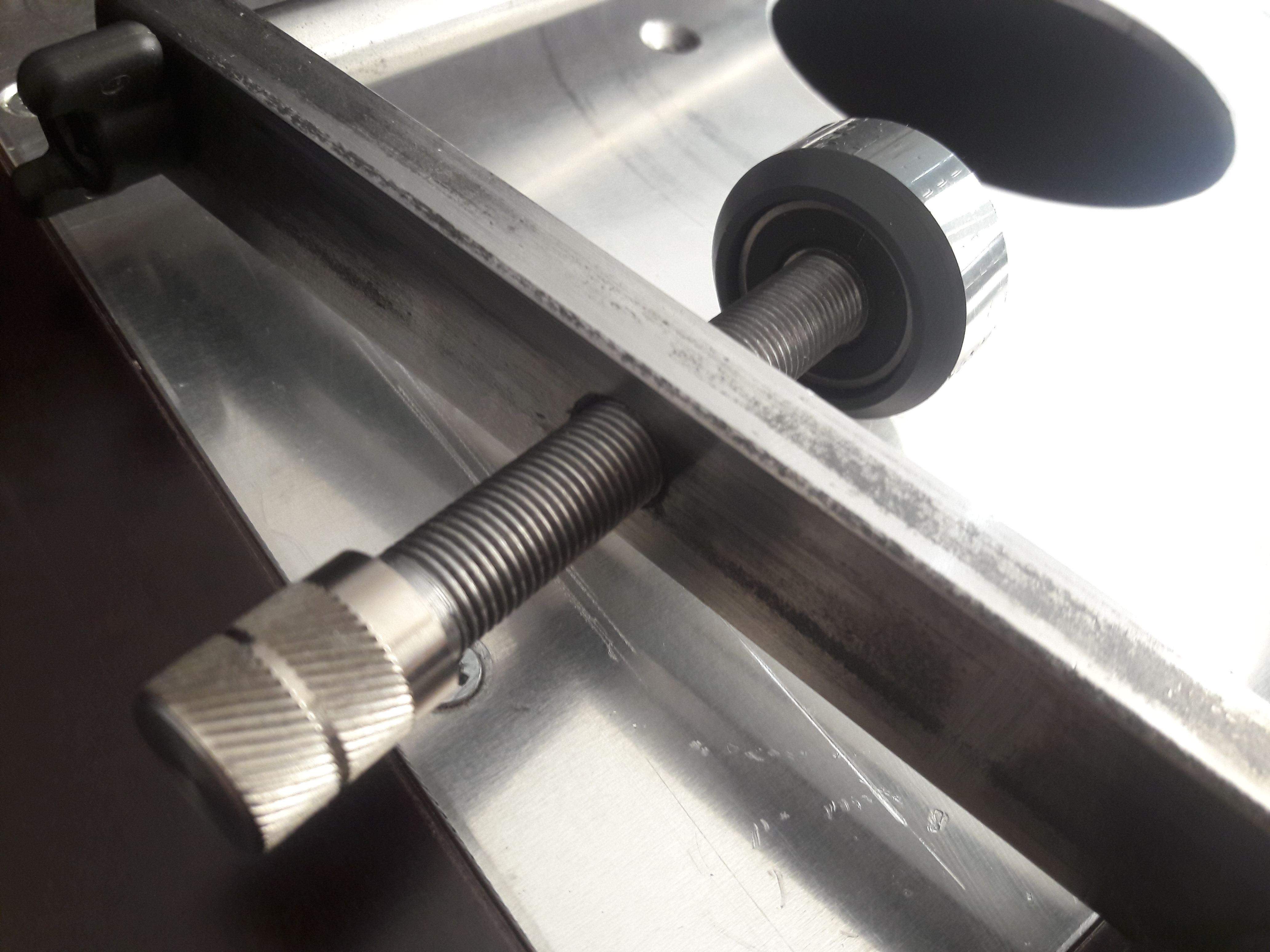

Кстати, резать плашкой на станке тоже можно, Если не очень длинная резьба. Вот М10х1, примерно 60-70мм длина резьбы, правда, не на коленке, а на токарном:

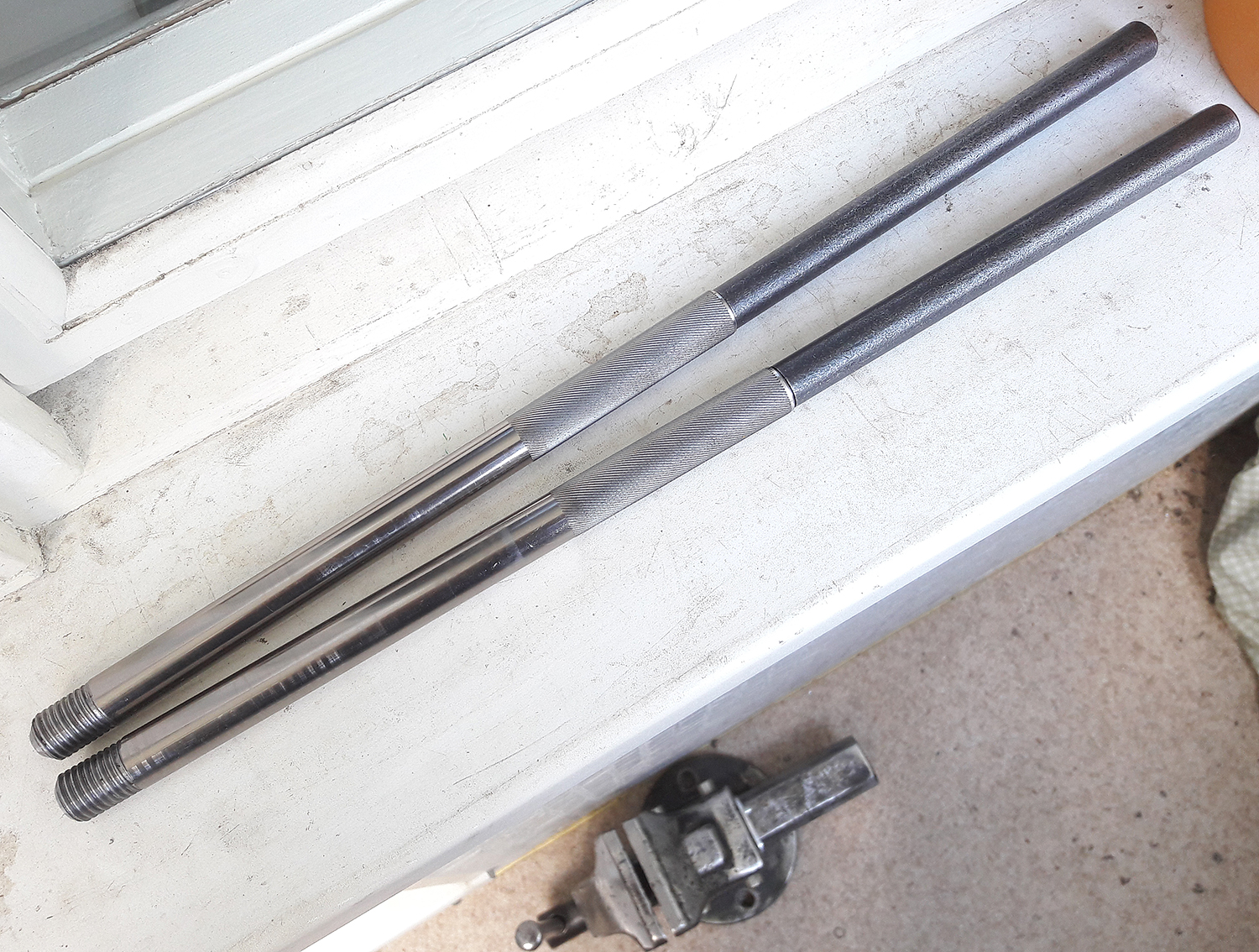

Вот и ручки готовы из 16мм принтерной направляющей. Если мало каши ел, то можно удлинить ручками от "косого клуппа №3"
