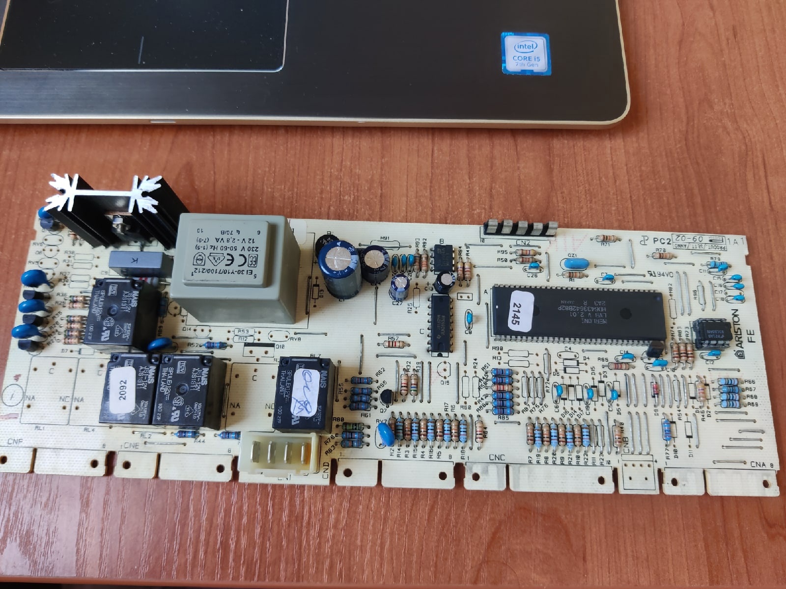

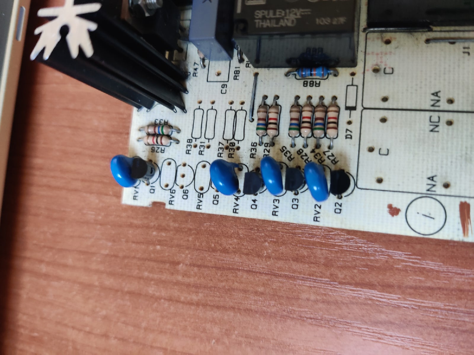

Всем здравствуйте! Стиралка Indesit, проблема с забором воды. В последнее время то стирала, то ругалась на недостаток воды в баке. А потом окончательно перестала набирать и стирать, соответственно. Разбирал, снимал клапана, проверил - рабочие. Снимал прессостат, проверил - рабочий. Сливная помпа работала, но в ней была вода, резинка на помпе от старости прохудилась и стала пускать воду внутрь. Купил новенькую помпу - поставил. Но вопрос с забором воды это не решило. Поскольку клапана и прессостат исправные, остаётся только вариант с тем что на клапана не поступает напряжение. Снял плату управления - никаких видимых повреждений, ничего вздутого или горелого. Семисторы мультиметром звонятся как исправные. Подскажите, уважаемые мастера, что ещё можно проверить? Буду рад любым советам.

slavasnegg написал: Поскольку клапана и прессостат исправные, остаётся только вариант с тем что на клапана не поступает напряжение. Снял плату управления
для этого не надо снимать плату, а на работающей машине просто послушать - гудит клапан или нет, а для не одаренных хорошим слухом - ткнуть щупы вольтметра в клапан. И скорее на клапаны выдают реле, а симисторы управляют этими реле.
slavasnegg написал: и прессостат исправные,
как проверяли? Бывает неисправность - забита трубка/камера прессостата.
slavasnegg написал: Поскольку клапана.... исправные
Как проверяли? При подаче напряжения 220 независимо - срабатывают, вода идет?

BV, да собственно так и проверял клапана, снимал их, прикручивал к подаче воды, запитывал отдельным шнуром на 220. Оба клапана пускают воду при подаче напряжения без проблем. А что касается прессостата, во первых я его снимал и имитировал давление шприцом и звонил мультиметром как замыкается один контакт с общим и другой размыкается, я также имитировал перелив. К прессостату вопросов нет. Во вторых сама машинка знает о том что нет воды в баке, так что и вариант с забитой трубкой тоже отпадает. Включаю стирку, она стоит молча ждёт залива воды, залив не происходит и в итоге машинка выдаёт ошибку о том что нет воды в баке. Если бы прессостат не работал или с трубкой было что-то не так, началась бы стирка без воды, но этого не происходит. Машинка понимает что нет воды, что соответствует действительности.
Сообщений: 137249
02.07.2022 в 17:09:13
slavasnegg написал: Во вторых сама машинка знает о том что нет воды в баке,
допустим, но трубку продуть шприцом - секундное дело.
slavasnegg написал: и звонил мультиметром
если он есть, есть и вольтметр в нем - что мешает проверить напряжения на клапанах, далее - на выходе реле, сИмисторах, ноге процессора...? Гадать проще по измерениям :)
