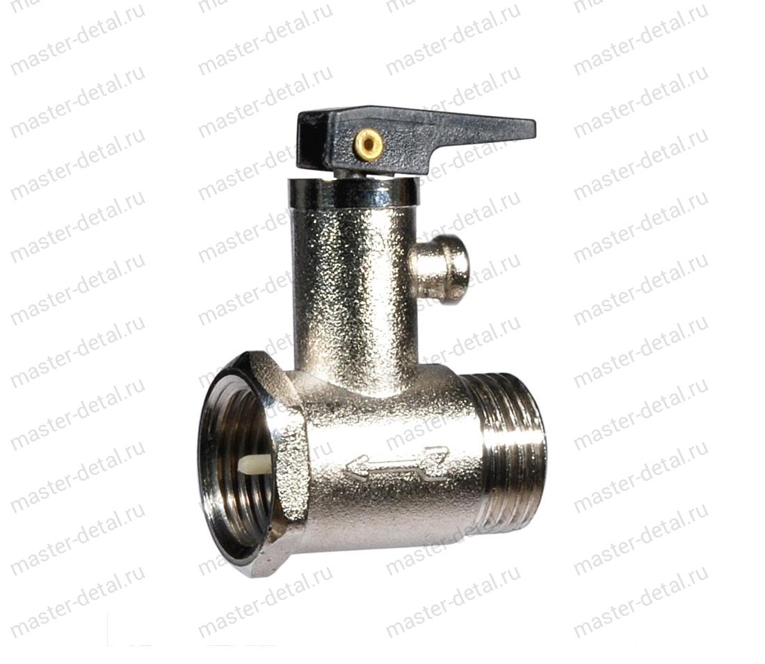

46Vladmir46 написал: или на ГВС тоже ставить? (ГВС от бойлера).
Если ОК в составе клапана перед бойлером с микроотверстием выравнивания давления - то нет.

06.07.2022 в 15:17:42
BV написал: Если ОК в составе клапана перед бойлером с микроотверстием выравнивания давления - то нет.
наподобие вот такого установлен.
46Vladmir46, микроотверстие можно просверлить в тарелке. Ну и в такой конструкции ОК маленьких размеров и на нем заметное падение давления. Отдельным изделием - можно найти получше.

06.07.2022 в 16:19:08
BV написал: Отдельным изделием - можно найти получше.
а если оставить этот, то нужен ли компенсатор гидроудара на коллектор ГВС?

06.07.2022 в 16:45:20
46Vladmir46, компенсатор расширения воды при нагреве, чтобы из трубочки не текло?
