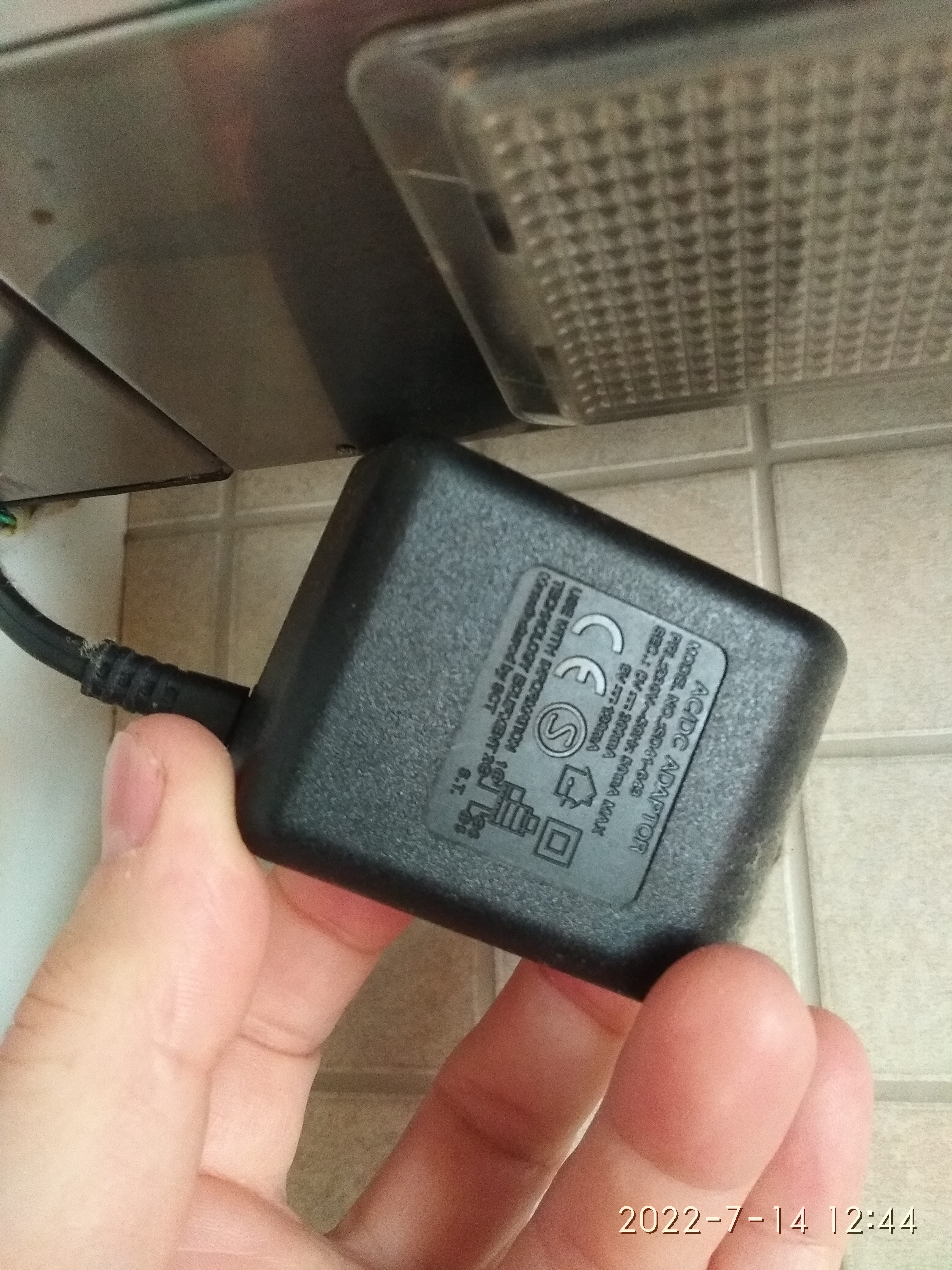

BV, я думаю без драйвера не получится, либо искать блоки питания с определённым напряжением и током! я лет 8 назад на кухне запитал подсветку от адаптера на 8 вольт, не один диод не сгорел!

alex50, если лента - то блок выдавал не 8, а примерно 10.5...11 Наверное речь о нестабилизированном блоке - транс,мост, кондер. В них дохлый транс ограничивает ток
