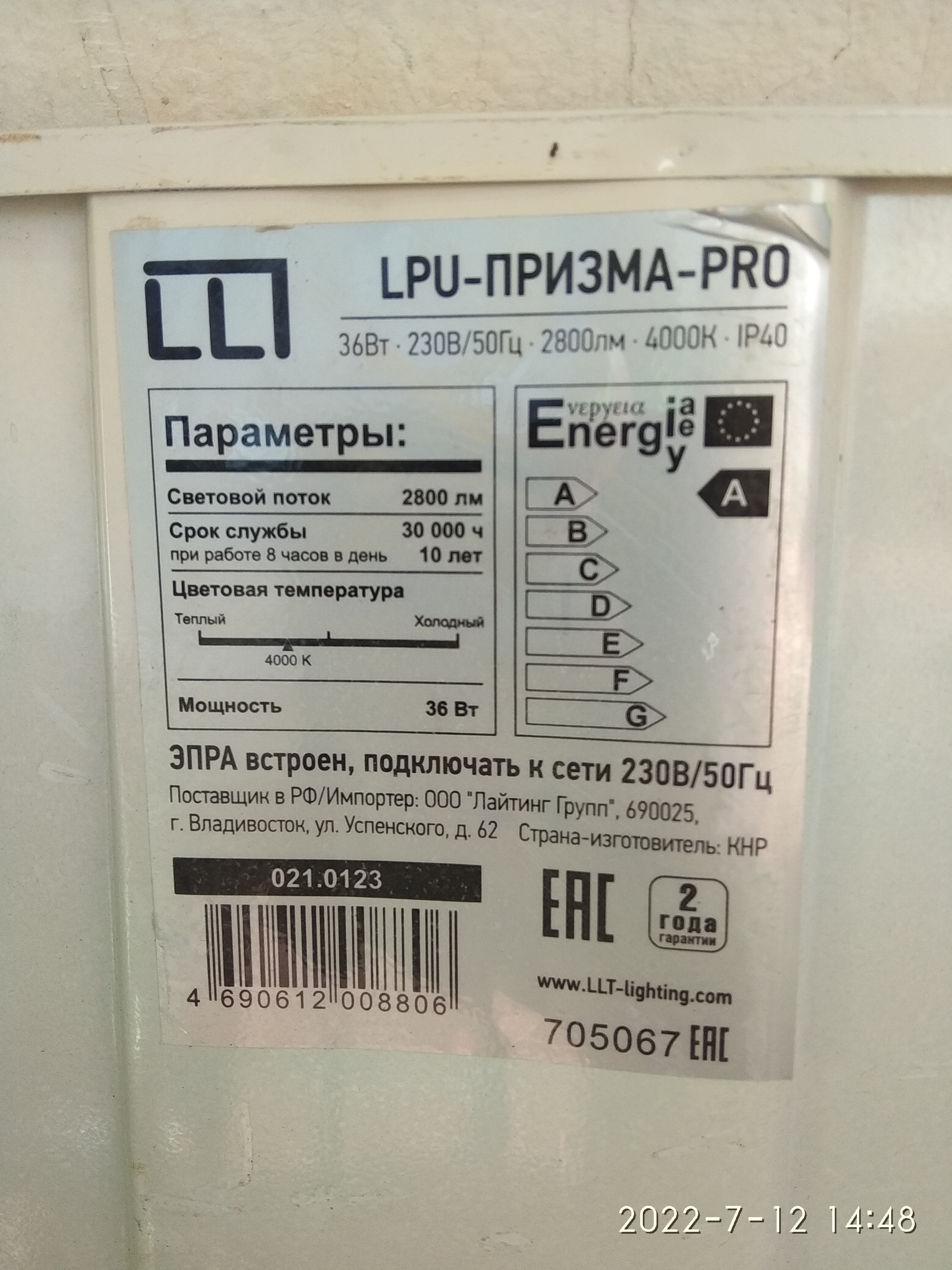

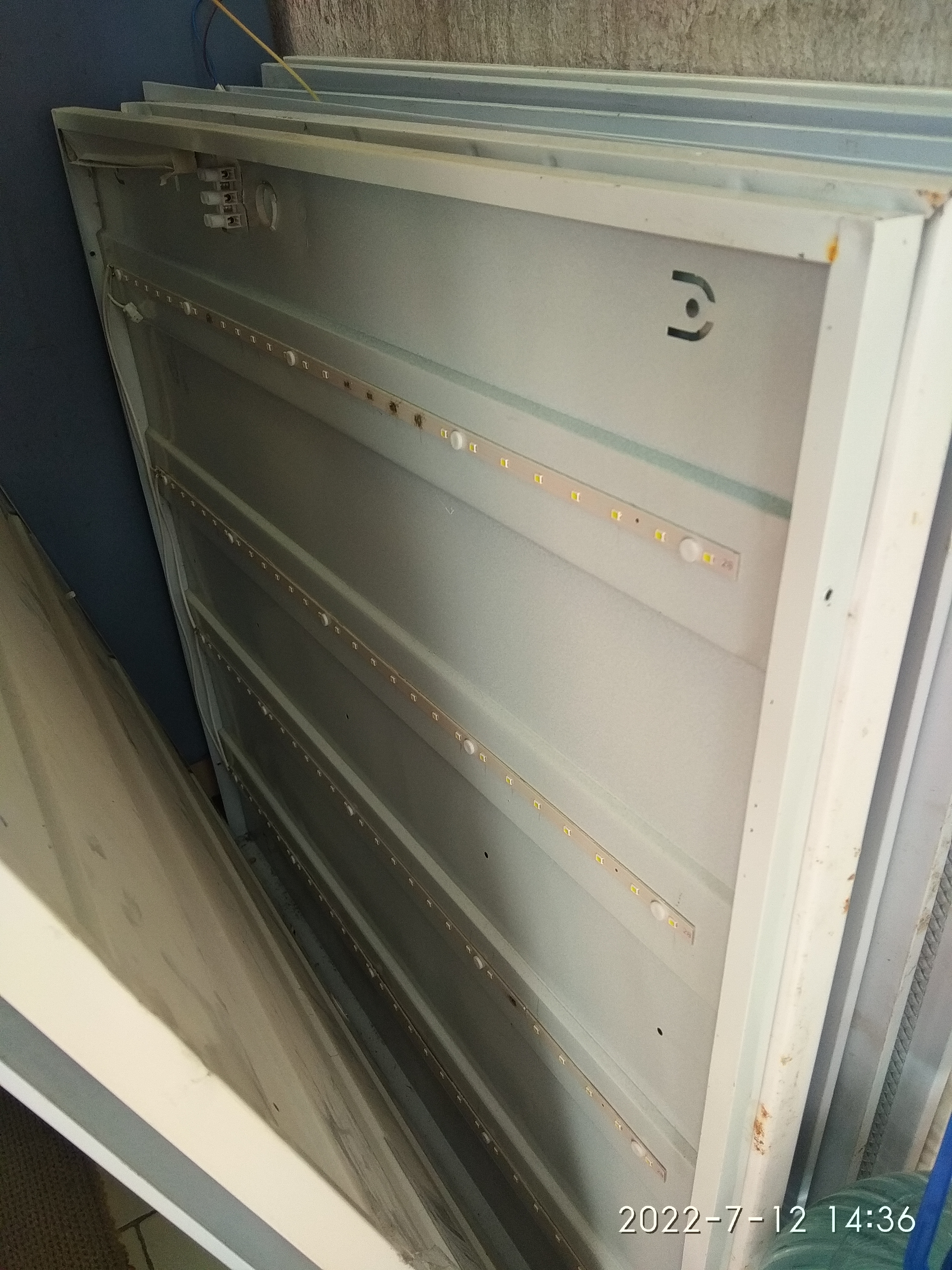

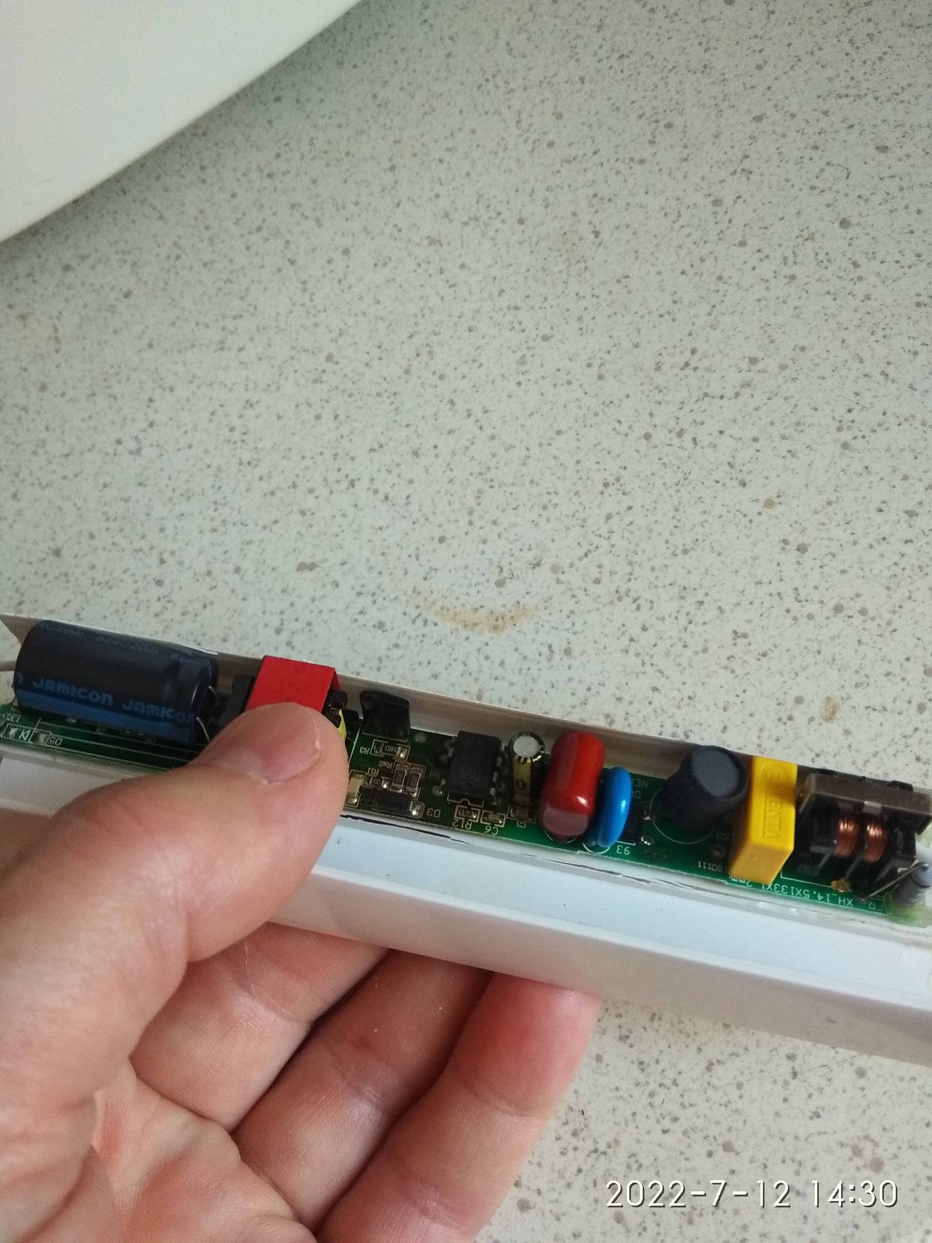

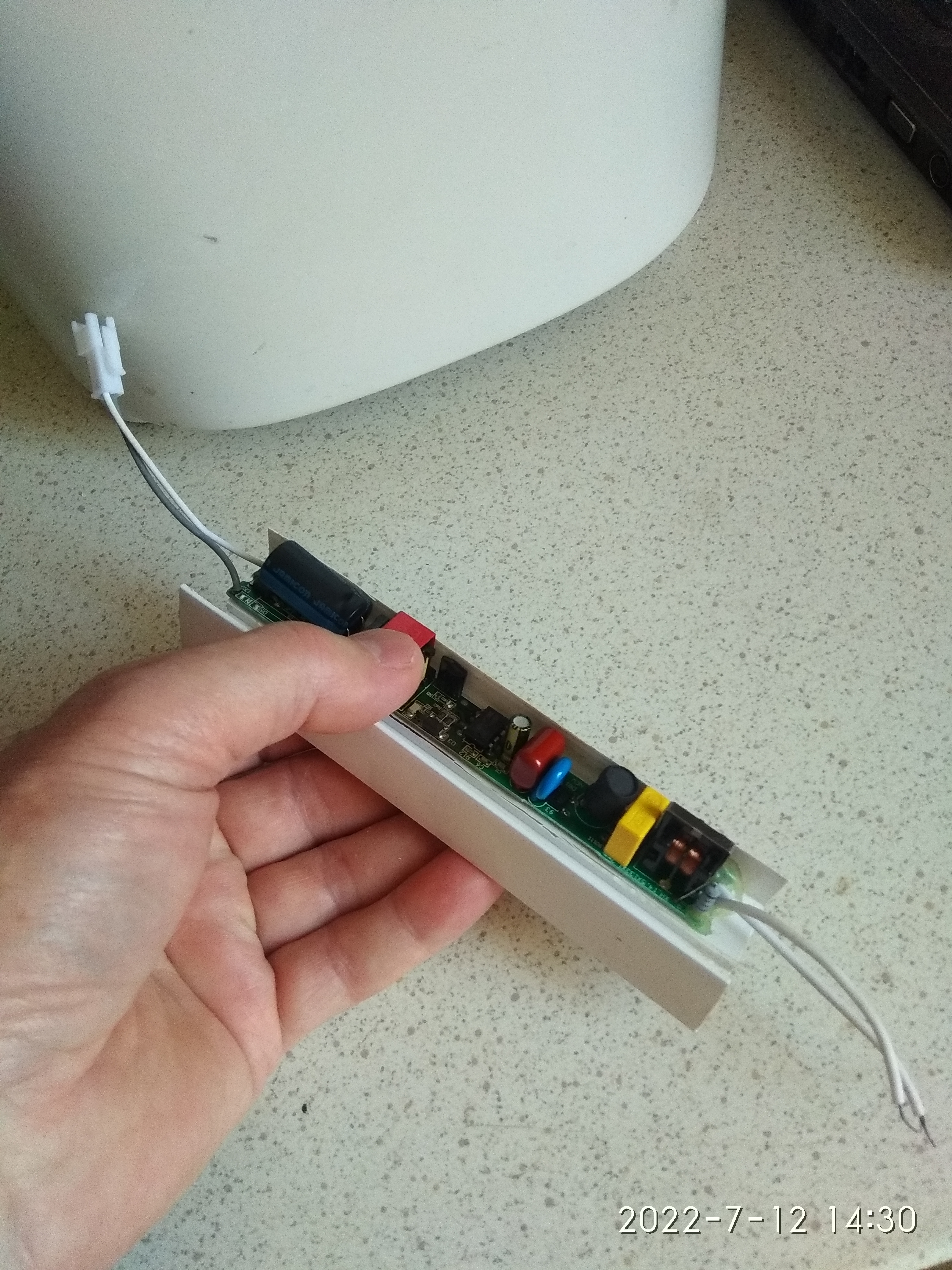

BV, недавно тем же занимался, у меня их штук 20, все идут с драйверами! Драйвера вылечил, а с диодами сложней, поработают, потом начинается мигание и какой нибудь сгорает......пока отложил, может позже займусь!) с драйвера идёт 174 вольта, включение последовательное, ток не замерял! достались с какого то автосервиса, некоторые восстановил, уже работают без нескольких диодов(закороченных)
ser000
ser000
Регистрация: 09.04.2013
Сообщений: 11274
12.07.2022 в 09:29:16
alex50 написал: с драйвера идёт 174 вольта, включение последовательное, ток не замерял!
Так на морде драйвера обычно написаны его характеристики.

Они ещё и с разными схемами многие

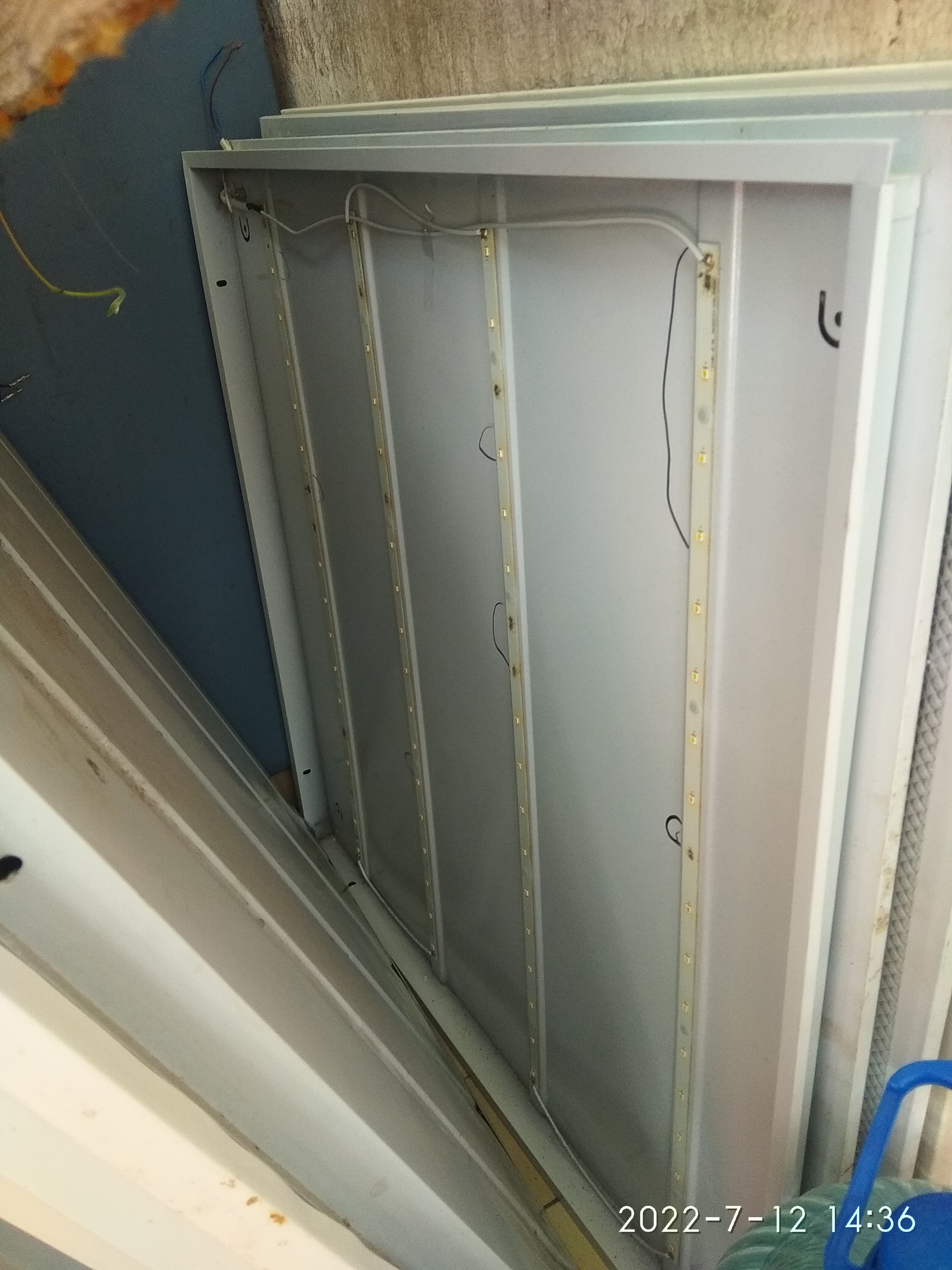

BV написал: Т.е линейка светится от 12 вольт.
А чего голову забивать: все линейки в параллель и к обычному БП светодиодному. Сгорят - нарезать новые линейки из светодиодной ленты.
