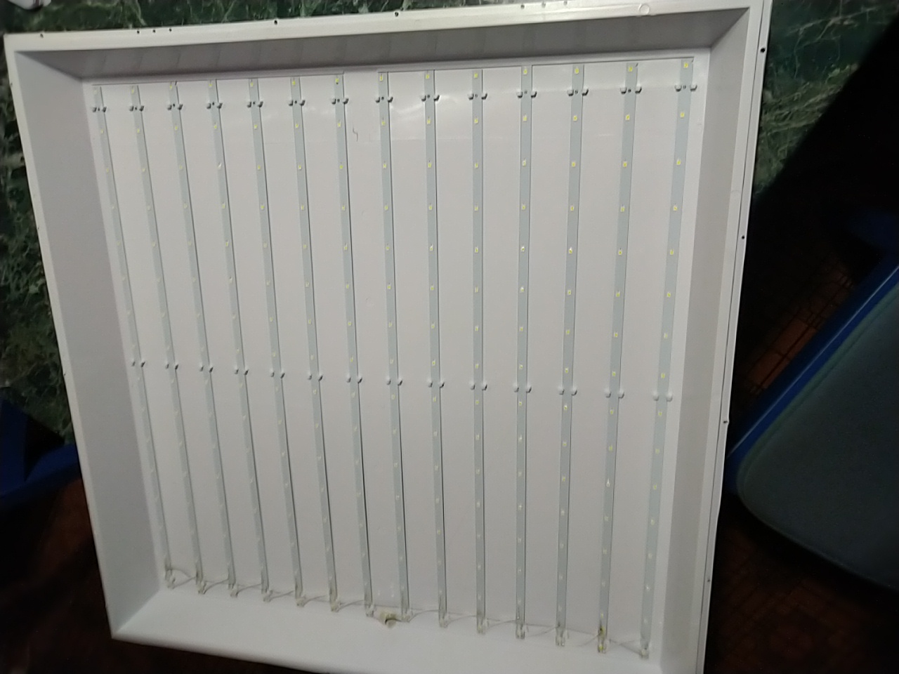

Достался по случаю квадратный светильник под Армстронг Внутри 14 лед линеек соединенных последовательно. В каждой линейке по 16 диодов соединённых параллельно. Маркировка линейки zz-w1746 Искал, но ничего не нашел.... Может не так искал? Суть - нужно подобрать БП для светильника....
Напряжение примерно понятно, а вот ток....?

  1. Достался бесплатно не рабочий без драйвера- дефект был смешной - один провод между линейками отвалился от пайки. Вылечен за 1 минуту
  2. Все линейки проверил и они исправны на 100%. Там не отдельные диоды, а матрицы из трёх последовательных. Матрицы на линейке паралельно. Т.е линейка светится от 12 вольт.
  3. Следовательно никакого смысла менять линейки и платить деньги нет.
Ну в общем было бы не плохо найти рабочий ток линеек... Ну а если совсем никак .... то буду подбирать по нагреву - экспериментируя на одной линейке

Я думаю, что 1 матрица где-то никак не более 0.5 вт (по габаритам) Это ток около 50ма. Линейка 0.8А
С другой стороны .... 12х16 х 0.5 вт - 96 вт. Такое количество лед ватт имхо макс для такого габарита светильника. Если примем что светильник минимум 60вт, то ток получим.... 60/12 = 5вт на линейку 5/16 = 0.3 вт на матрицу и ток 28ма (0.3 /10.5) Ток линейки 28х16=450ма
Общее напряжение светильника примерно 3диода х 12 линеек Мах 12в х 12линеек = 144в Мин 10.5 х 12 = 126в
Таким образом токовый драйвер 120...150в На 0.45 ...0.8 А
Если высоковольтного драйвера не будет, или дорого - переключу - две ветки из 6 линеек каждая.
Я нигде не ошибся?

BV написал: Таким образом токовый драйвер 120...150в На 0.45 ...0.8 А
ИМХО 0,35А
