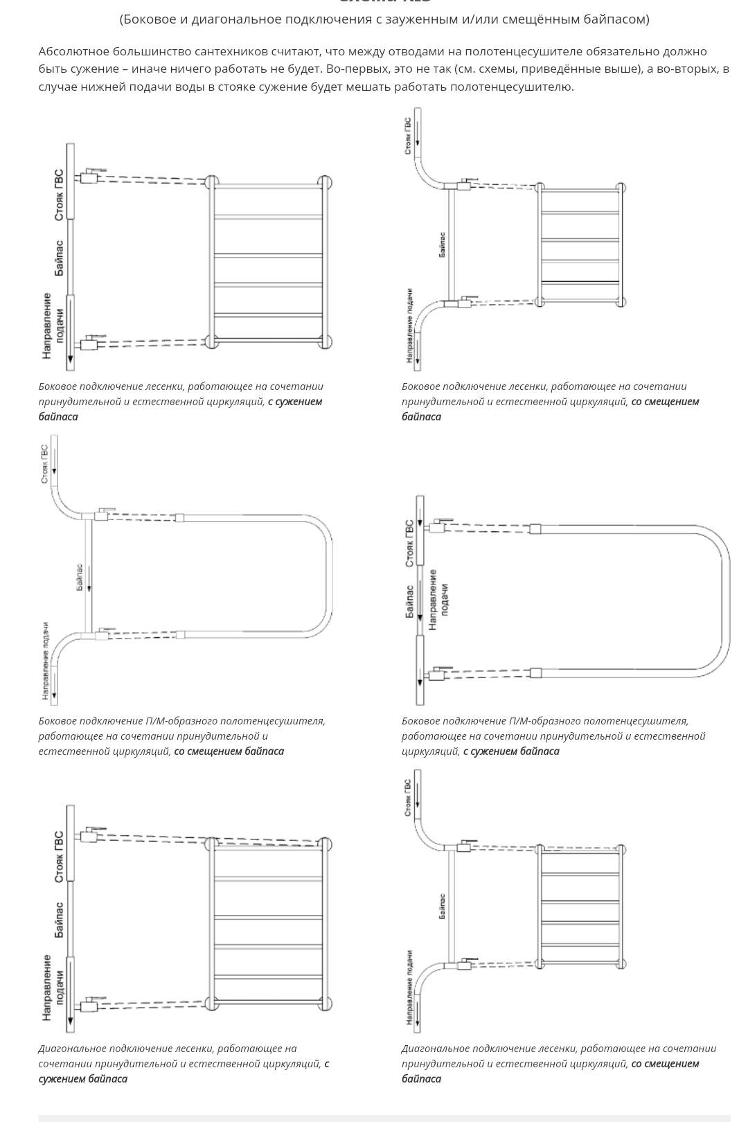

Подскажите плиз. Есть ППР стояки водоснабжения. Предполагается полотенцесушитель. А надо ставить перемычку заужающую на стояке? Спасибо!

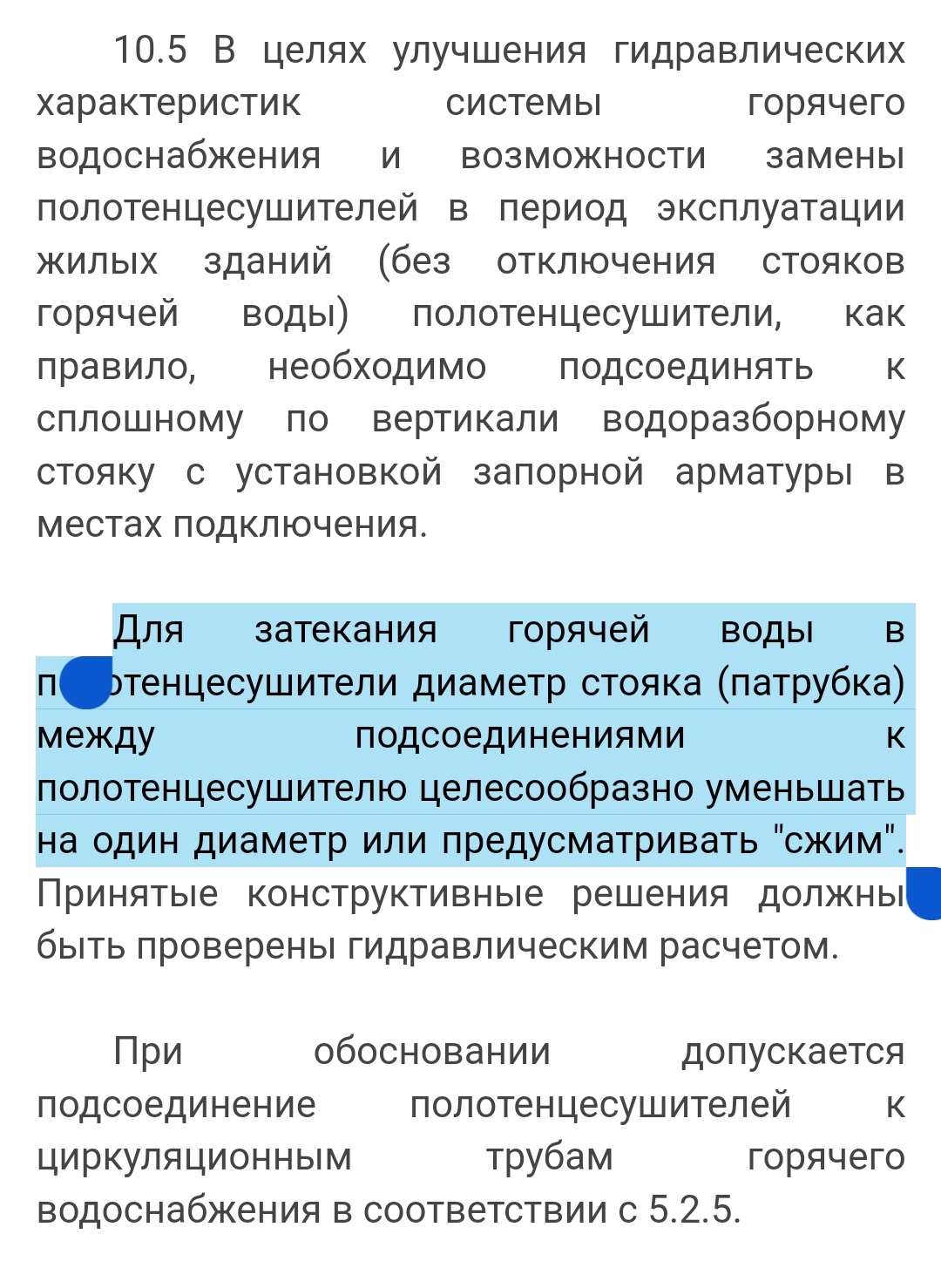

Gabber, Спецы с Форума прекрасно знают то, что не знает наш загадочный (от слова "загадить") персонаж а) Как следует правильно подключать водяные полотенцесушители. б) Почему заужение на стояке ГВС допускается делать только при подаче сверху. в) Почему байпасс (перемычка) должен быть на одну размерную ступень меньше, чем диаметр стояка.
Подробности см.здесь http://www.sunerzha.com/technics/articles/index.php?news=417380

Спасибо за развернутый ответ, уважаемый. Почитал, посмотрел, понял, что нужно сужать перемычкой. Только, вот, теперь встает вопрос - а как мне узнать подачу воды?! Когда-то, в лохматом году, помнится...стоял П-образный полотенцесушитель. На входе и выходе по запорному крану. И никаких перемычек! :))) Я мог открывать...закрывать стояк всем сколько душе угодно. И никаких проблем не было. Естественно, я никогда не закрывал краны. Ну, и слесари из ДЕЗа, когда приходили по каким-либо надобностям, видели это и им было глубоко параллельно на эти краны.

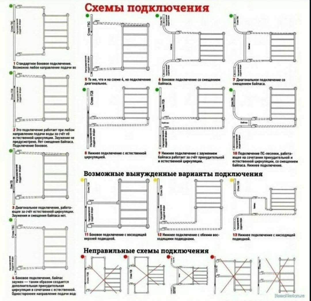

Gabber написал: Почитал, посмотрел, понял, что нужно сужать перемычкой. Только, вот, теперь встает вопрос - а как мне узнать подачу воды?!
Плохо почитали. Есть схемы, которые не зависят от направления подачи - их выбираете и вперёд.

Направление подачи прекрасно ловит цифровой мультиметр с термопарой если на полотенчик/радиатор накинуть мокрую тряпку\полотенце.

АлекСАН_dr, или пирометр. Так и делаю :)
