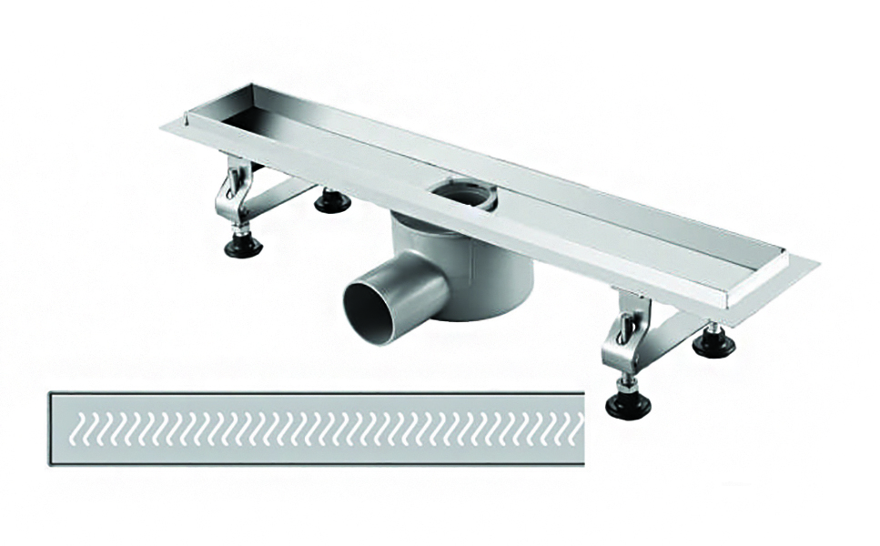

К слову - не просто так в душевых в стройисполнении где нет бортов, приемный лоток часто выполняют длинным...
Стоять по щиколотке в воде не хочется.
и от 50л/мин
и лоток, по уму располагают не в том месте, где стоит человек... поодаль от лотка - глубина будет помельче

BV написал: не просто так в душевых в стройисполнении где нет бортов, приемный лоток часто выполняют длинным...
Эти размеры упрощают формирование уклона пола.
Сообщений: 138804
15.07.2022 в 14:28:32
cineman, это если во всю ширину, а так- то - с квадратным в центре - топология более понятная...
